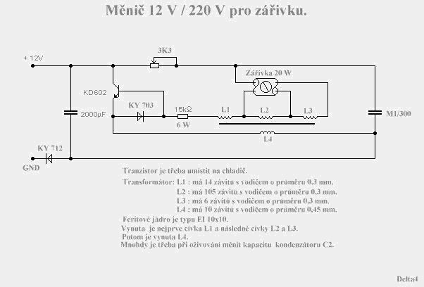

Je tam podobný menič ako:

#14 Příspěvek od sis2 »
OT: A na obrázku už tradiční perly: Vynuta je nejprve L1 ... a potom je vynuta L4. :D
