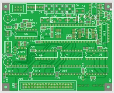

Ten Integrovaný obvod se stále vyrábí a prodává. Zkuste si DigiKey nebo Mouser. Takže není zastaralý.
Navržená verze "B" (BH7107B) je v THD pro amatéry, kteří si ji mohou sami sestavit a nepotřebují tak k tomu čínské rejžáka. Ti amatéři, kteří nedokáží ani toto, jsou hluboko pod úrovní 10-letých čínských rejžáků.

Ne všichni amatéři jsou naděení z procesora a ne všichni jsou schopni procesor programovat.
Verze "C" multimetra (BH7107C) je naopak celá v SMD a využívá procesorovou desku BH6887B (viz vlákno "digitronový čítač"). Tuto verzi "C" multimetru si už doma 99% amatérů neudělá. Prostě proto, že použité součástky SMD nezapájí, pokud je vůbec dokáže někde koupit.

Ano verze "B" s THD součástkami je pro střední školu v Évry (Francie). Žáci dostanou desku, součástky a budou se na ní učit praktické základy digitálních obvodů, desku si postupně sestaví, oživí, vyzkoušejí si co to je single ended vstup, diferenciální vstup, ratiometrický vstup, ověří si sériový přenos dat na PC, napíší si program pro PC pro čtení dat z měřáku, který si postavili. To je součástí praktické výuky 16-letých studentů všeobecné školy ve Francii.

99% amateru dnes nema zadny problem se zapajenim smd soucastek.
Dat sem DS obvodu a nazvat to otevreny projekt? :-) - Takze jde opravdu jen o chlubici vlaknno ve stylu "podivejte jaky zeleny tistacek jsem si nakreslil.
Vsechno ostatni cos k tomu napsal je uplne k nicemu.
Nebo cekas ze te desitky lidi budou upenlive prosit o poskytnuti schematu a ty mu laskave vyhovis? Obavam se ze u konstrukce takove hodnoty budes cekat hodne dlouho :-)
Prozradis aspon jednu konkretni skolu v te Francii kde to pouzivaji jak jsi napsal? Nebo je to zase jen povidani?

Ano, 7107 a 7106 mají referenci. Jenže, reference u 7107 je de facto nepoužitelná, pokud obvod nemá externí budiče LED displeje nebo nezapisuje do mikropočítače nebo pamětí. Problém je v tom, když 7107 přímo řídí LED displeje, tak se mohuthě zahřívá a tím ujíždí reference a AD převodník blbě měří. Z toho důvodu 7107 potřebuje externí referenci. U 7106 tento problém není, protože ta je pro LCD.
Obvod 7135 je určen spíše pro zápis dat do mikropočítače než na přímé připojení displeje. Voltmetr s 7135 mám rozpracovaný. Původně pro francouzské lyceum měla být verze s 7135, ale pak jsme se domluvili, že žákům bude úplně stačit 7107, právě kvůli tomu, že si vyzkouší ten problém s vnitřní a vnější referencí. Při konstrukci se 7135 jsou ale mnohem vyšší nároky na plošný spoj než je tomu u 7107/7106. Podobně tomu je s napájením, požadavky na "čisté" napájení jsou poměrně vysoké už u 7107/7106 a ještě vyšší u 7135.
A společné mají všechny tyto obvody (a také konstrukce voltmetrů s AD převodníkem v mikropočítačích) v tom, že je vždy potřeba dodělat vstupní analogovou část, tzv. "front end" podle toho co se má měřit. To znamená dořešit přepínání vstupů pro single ended nebo diferenciální nebo ratiometrické měření. Bez toho je taková konstrukce voltmetru použitelná pouze na měření napětí tužkové baterie.

Myslíš jako 'vygůglit' schéma k tišťáku z tvého prvního příspěvku? Jak se to dá 'vygůglit' ?
