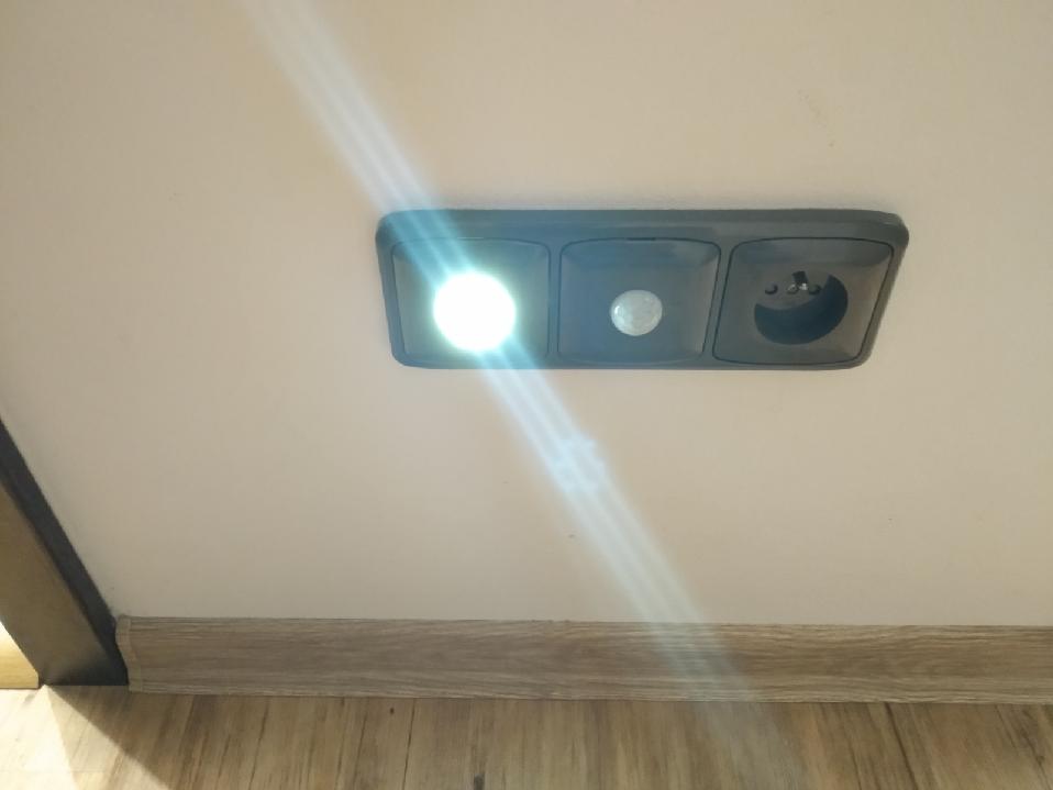

judeware píše:Ani se mi příliš nelíbí LEDková světla při zemi (na chodbě)...
Tak z toho já jsem zase nadšený skrze sebe a děti. Mám tam 6 LED a průhled mléčným plexi v krytce. Napájeno rovnou z 12V zdroje v rozvaděči. Přes L chodbu mám 4ks a pokud bych někde měl něco ještě řešit, tohle zase udělám. Jen dnes bych to PIR udělal asi jedno/dvě na stropě - třeba integrované do "bodovky"

Přízemní světlo novojičínského muže jménem Kvicala_r vypadá obstojně. Je to design ABB (ála zásuvkové trojče) klasik (či jiný)? Přesně, jak to napsal Jarda "Hill" - užitečné to je při nočním bloudění na WC, zejména po mejdanech a v době nemoci. Otázkou je, kolik toho klidový režim těchto světýlek sežere a jakou to bude mít životnost, kvůli trvalému napájení.

Vůbec ne, je to jen moje pohodlnost. Courání dětí v noci na WC, kdy nemusí nutně zapínat standardní světlo a činit tak šok sobě a ostatním.. Navíc byly ve věku, kdy ani na nízko umístěné vypínače nedosáhly. Z fotky to vypadá dost intenzivně - ale je to pouze orientace přesto že je to jen pár mA a dnes mě mrzí, že jsem jedno nedal i do kuchyně...
Je to ABB tango a moje invence. Za krytkou s průzorem je FR4 a za druhou malé PIR z číny... V tom PIR je doplněný fotoodpor (někdo mi to tu poradil) takže spíná na pohyb až je šero. Už to mám od r. 2016 kdy jsem dělal rekonstrukci. Poruchovost nula :)
Spotřebu jsem neměřil, bude to max pár mA. Stejně mi ten12V zdroj v rozvaděči běží skrz LED pásek nad linkou a 12V žárovky v koupelně. Centrálně mám dva 12V zdroje - jeden v racku napájí anténní zesilovač, router, NAS atd, druhý napájí světelné aplikace.
