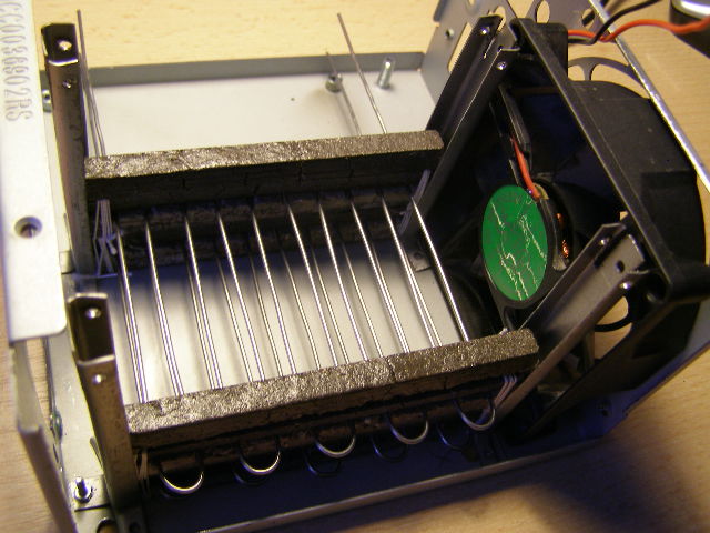

To co uvádí BOBO je patrně stejné na co mě upozornil můj kamarád ze Slovenska. Vůbec nepochybuji, že je to užitečné na universální testování něčeho v zátěži. Mě naprosto bude postačovat udělátor pouze na 12V. Na přesnosti proudu také moc nezáleži. Jde o to vybít na cca11V a vypnout. Aby byla baterka nabíjená od "nuly" Žádný orloj. Sada továrních odporů mě samozřejmě také napadla. Dost dobře si nedovedu ale představit čínský 20W odpor na plný výkon po dobu 10hod. A opakovaně. Když bych rozložil výkon na více odporů, tak se mi to tam nevejde. Vložil jsem do toho příliš energie aby mě odradily první neúspěchy s šamotem. Mimochodem trámečky nemůžeš odlévat, musí se dusat z kamnářského šamotu hustoty jako má formela a nesmíš jít přes 1cm mocnosti. V polovině schnutí opatrně částečně rozdělit formu aby to schlo z více stran. Rozdělovat se to začne postupně samo. Navíc bez armatury se to pohromadě neudrží ve figuře. To je zkušenost pokus a omyl. Na obrázku je polovina topení odolná proti úderu pěchotní zbraní. To jen tak neodejde. Tak zatím dobrý.

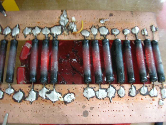

...jako dobrý sebemrskačstvý tohleto!
hajeklubos píše: Sada továrních odporů mě samozřejmě také napadla. Dost dobře si nedovedu ale představit čínský 20W odpor na plný výkon po dobu 10hod.
On Ti někdo drží u hlavy bouchačku, že musíš používat Čínský odpory? Takovejch 10ks TR509 (á 24,-Kč/ks) to musí zvládnout levou zadní.
