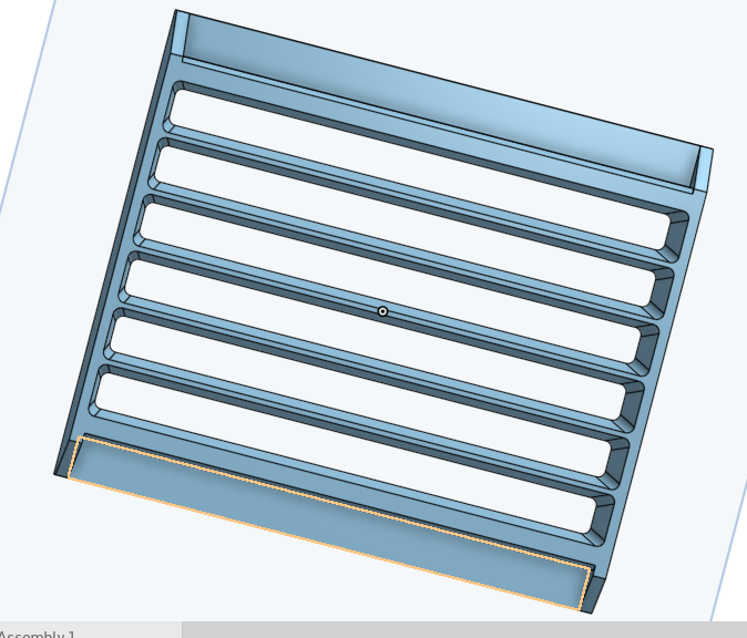

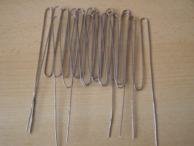

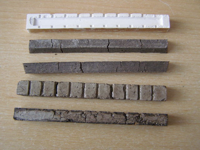

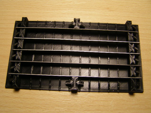

Řeším tady topení 12V cca 120W. Potřebuji těch 120W protopit cca po dobu 10hod. Jde o vybíjení PB acu na 11V při zatížení okolo 10A před nabíjením. Drát topení má asi 100C raději počítám s 300C. Vytvořit trámeček 10x10x100 pro uložení topného drátu z šamotu 1000C v domácích podmínkách není žádná sranda, jak jsem zjistil. Dost to po vytvrdnutí praská. Když jsem vložil armaturu a použil dost specifický systém výroby, tak i přes okézní nehezkost bude držák použitelný. Na obrázku je to horší, ještě použitelé co padá z formem, které k tomu používám.
Že existuje tovární programovatelný zatěžovací " odpor" mě upozornil kamarád ale z toho já bych neměl žádnou radost z bastlení. Navíc nepotřebuji nic regulovat 12V/5A/10A. Jak říkám, je to jen stará autobaterka.
Pozn. stl k dispozici.

Celý tento konstrukt vzniká právě na základě toho, že jsem vybíjel přes žárovky a když jsem to prošvihnul, tak to šlo do - 0 a to je problém. Baterka drží, drží , najednou je bez napětí a navíc s připojenou zátěží. Žárovce se chci vyhnout, jde to snadno rozbít, hřeje to, svítí to ,na halogen se nemá šahat atd , zítra to zakážou. Zatím mám na stole odzkoušen naprosto blbuvzdorný systém, relé, zenerka, nějaká dioda. Nemusí to být nic přesného tak že zatím žádná vyšší elektronika. Počítám samozřejmě s ochranou proti zkratu a přetopení, když by selhal ventilátor. Zatím to vypadá, že se to vejde do skříně od zdroje PC. Připojím na baterku, dám start a ono se to mezi 10,5 a11V vypne. Kdy ,to vypne lze ovlivnit počtem a typem diod. Baterka se po odlehčení vrátí skoro k 12V. Takto se nemá co poondit. Skoro nic v to nebude. A vo tom to je. Nejpracnější je ten šamot. Je to taková hračka a ještě se učím 3D programování a tisk.
Pozn: Teplotu jsem měřil na nechlazeném drátu „lejzrovým“ teploměrem. Jak jsem psal na EB jinde, blbě se to ale měří a asi to kecá . Proto šamot, ten by udržel i drát rozžhavenej do ruda. Nechci to poddimenzovat.

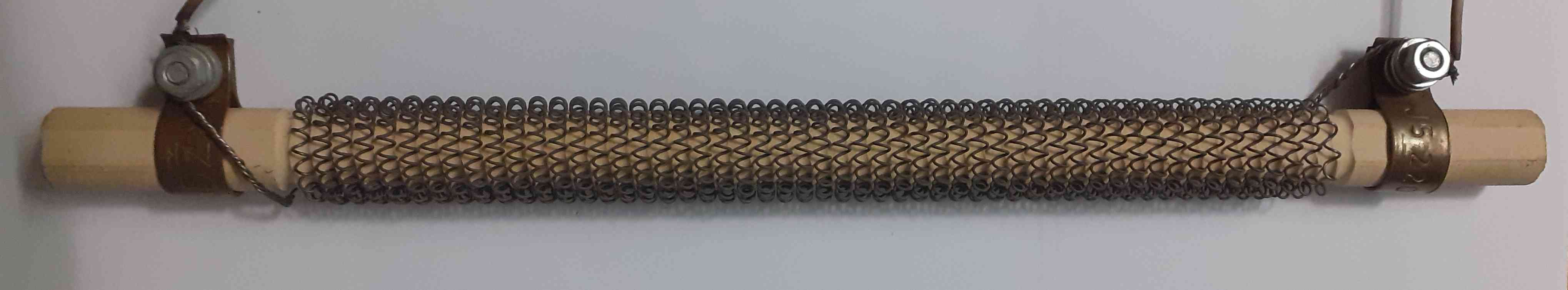

Patrně není šamot jako šamot. Což použít šamotovou tyčku, používanou pro teplomety? Ta je dimenzována pro spirálu 220V/800W. Dělaly se i topná tělesa o výkonu 1000W. Místo odporové spirály by se do drážek mohl ten odporový drát navinout. Tělísko je duté, dírka v ose, asi 5 mm.
Případně lze délku upravit flexou (úhlovou bruskou).
