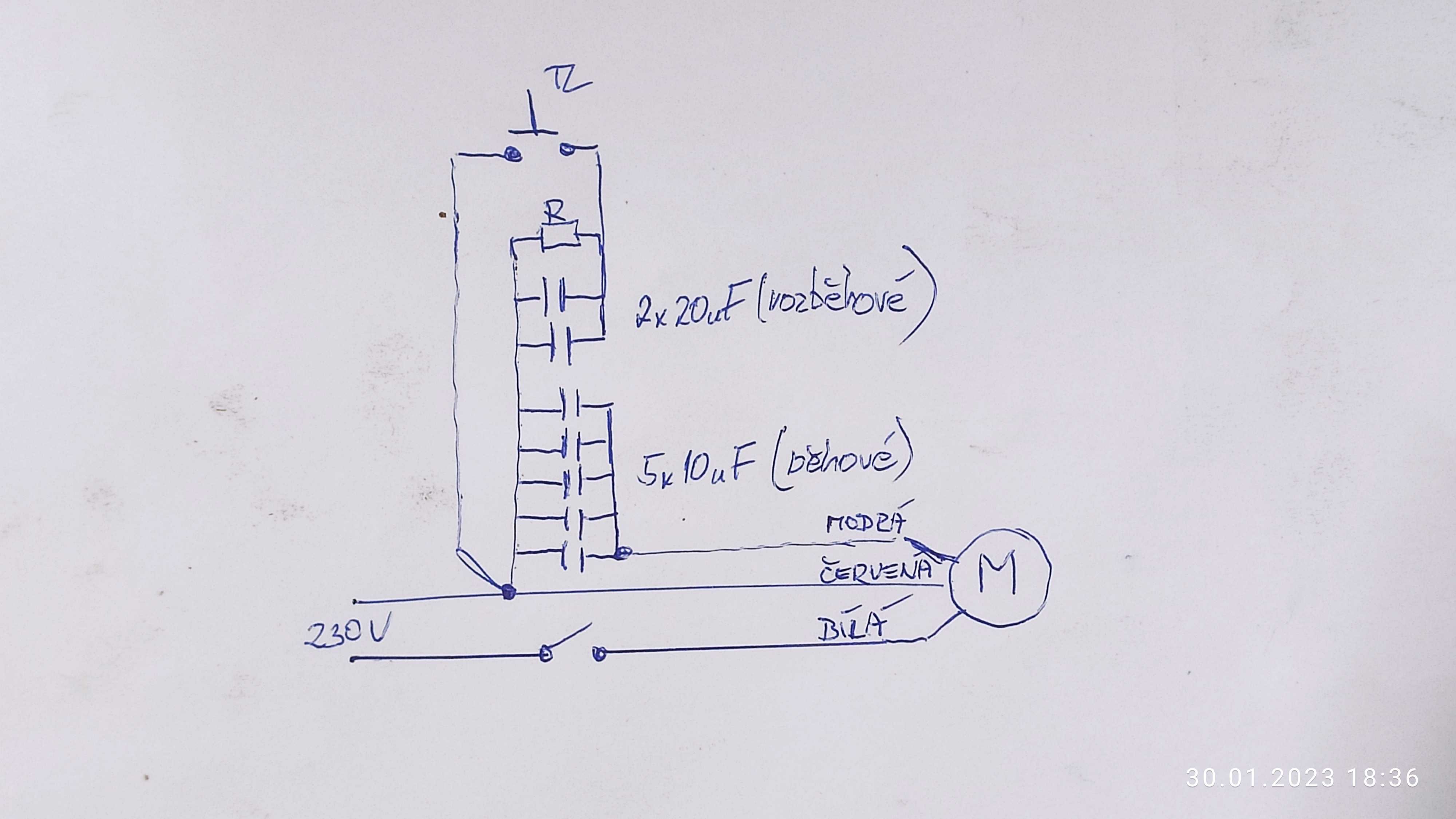

BOBOBO píše:Zase špatně a kde máš stykač , aby jsi mohl proměřit komplet ?

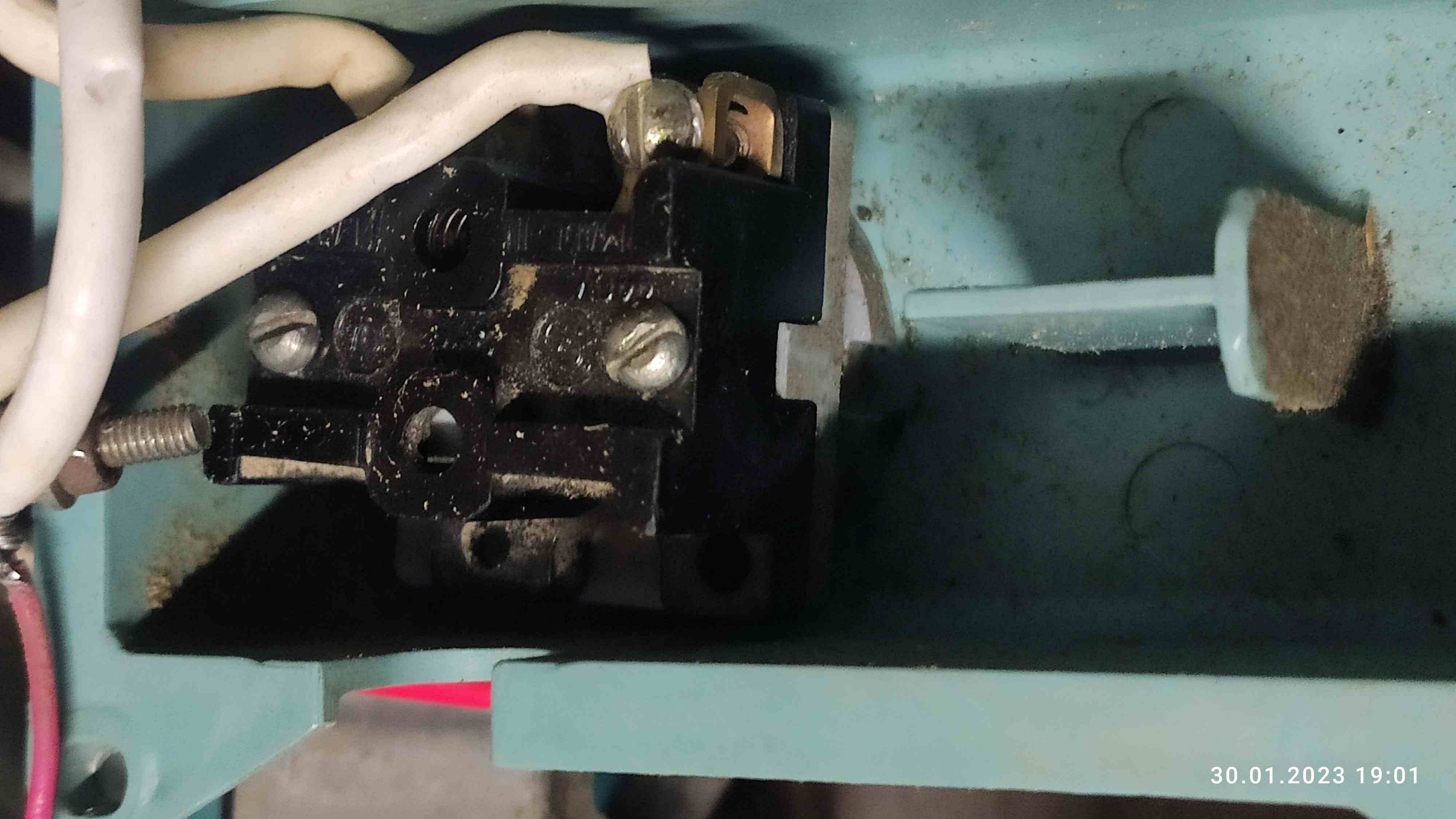

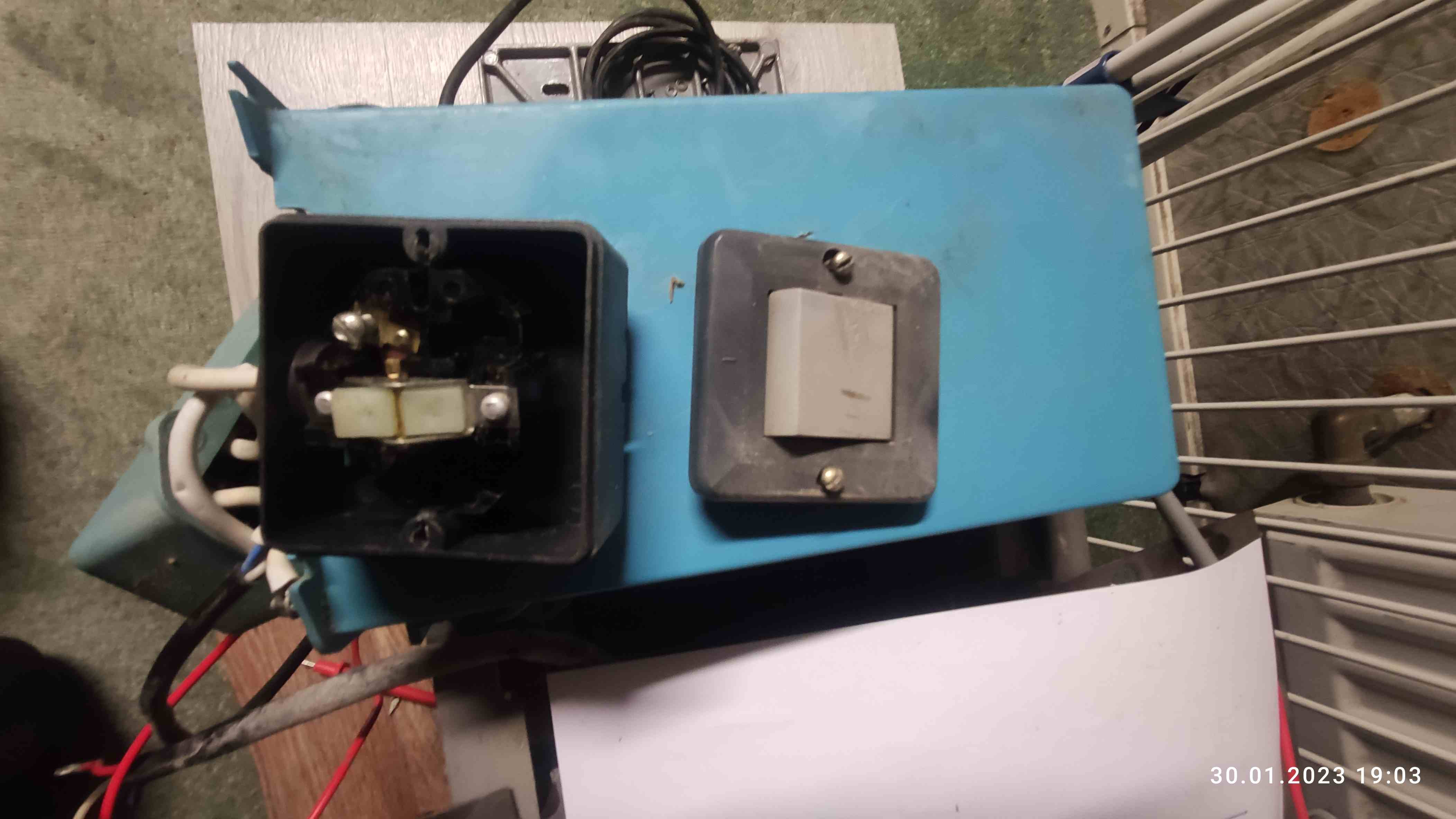

žádný stykač v reálu neexistuje - viz foto. Pouze jedno tlačítko a jeden vypínač

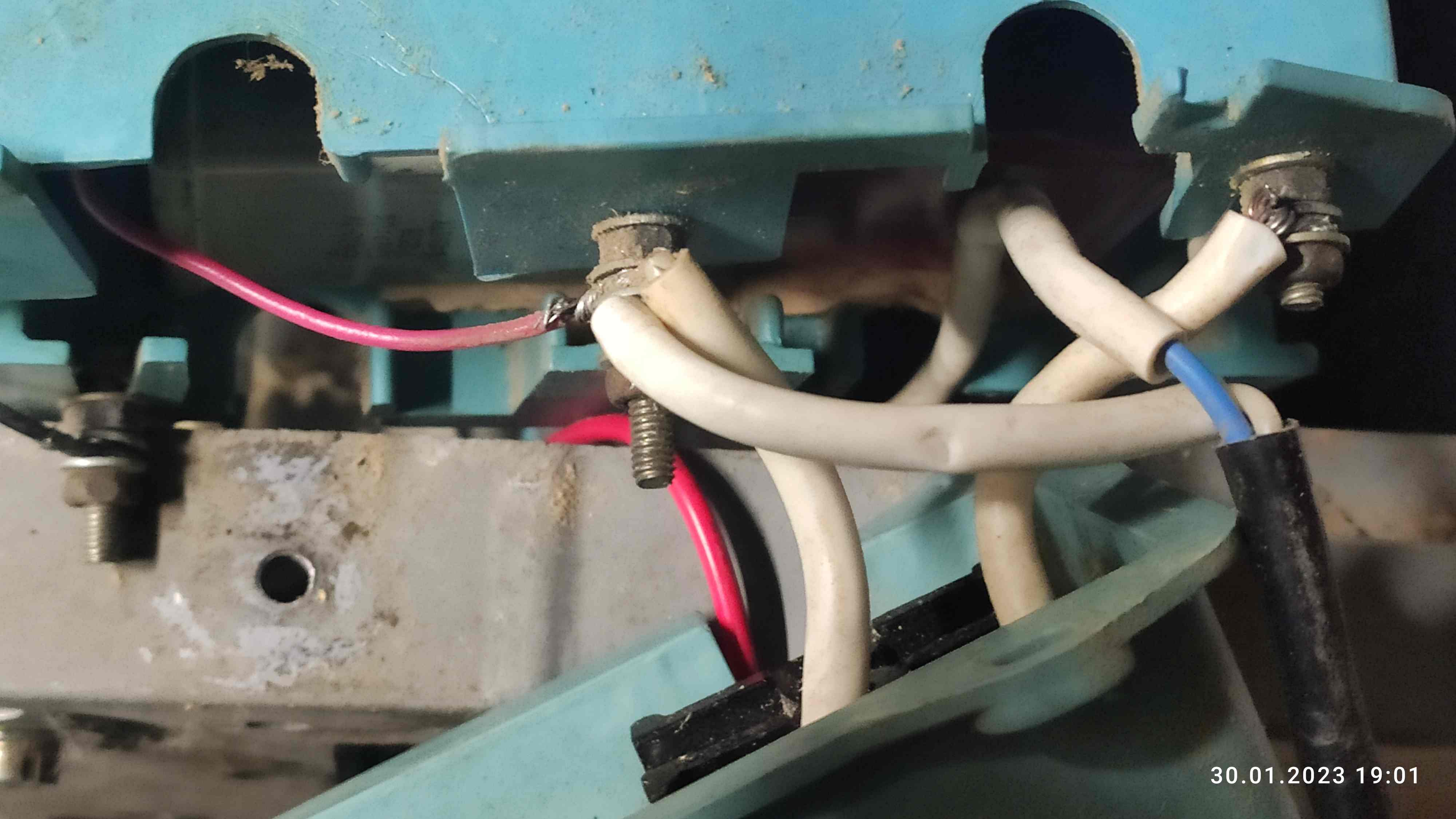

Jako "svorkovnice" jsou použité šroubky M3 s matičkami a dráty na nich pouze pocínované a stočené do očka...
Holt výroba litva někdy kolem r.1990

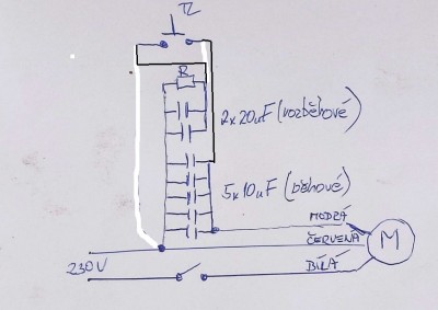

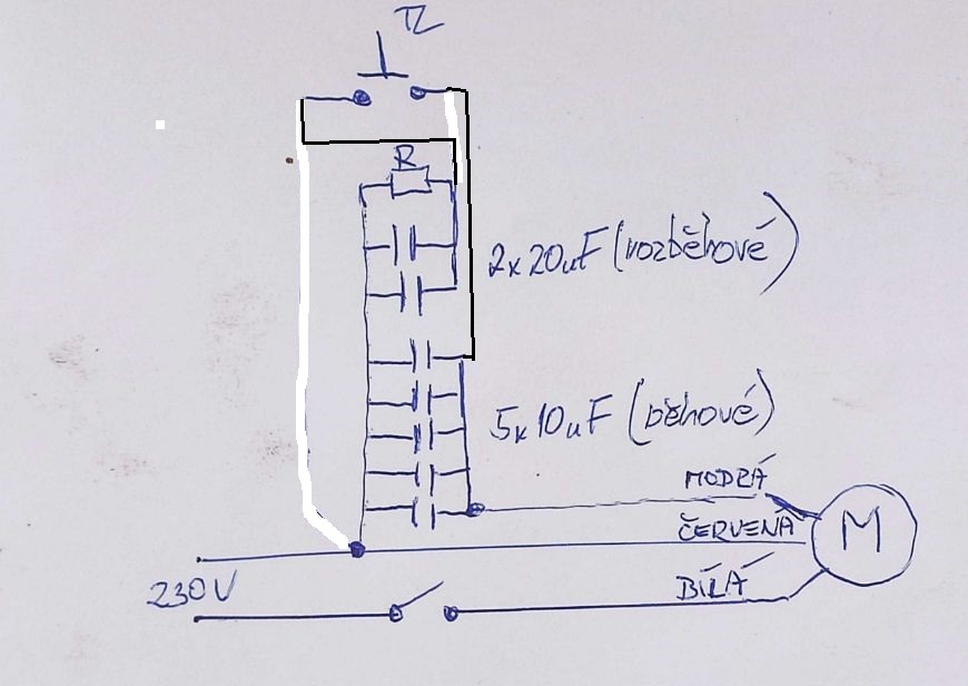

to schéma v návodu opravdu není reálné...

Ve zkratce to vidím na problém s těmi dvěma rozběhovými kondenzátory, jelikož motor točí, ale opravdu jen cca otáčku/sec. Při stisku onoho START tlačítka dojde evidentně ke zkratu (zajiskří).

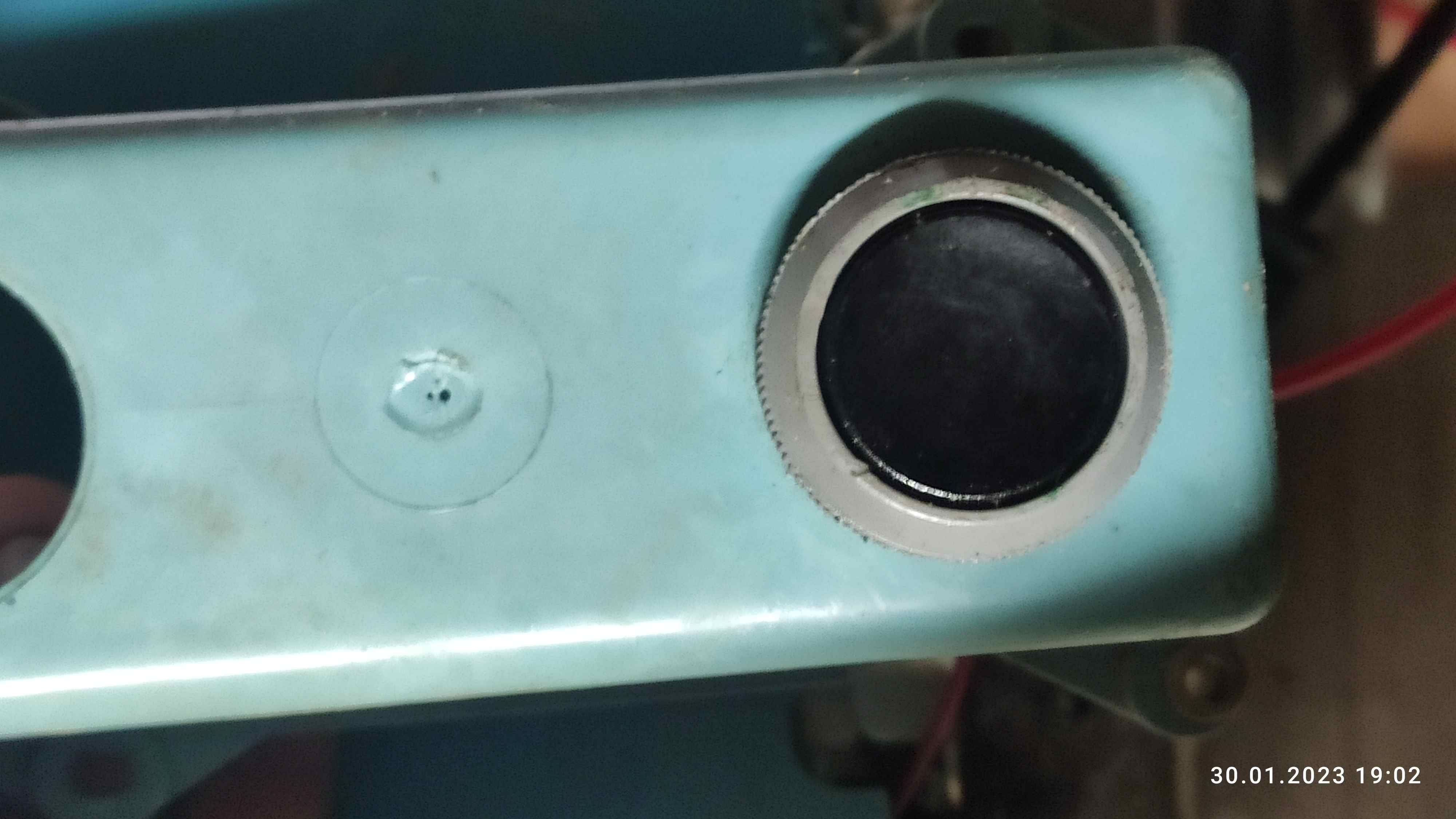

Ještě jsem zapomněl zmínit, že při rozborce jsem zjistil, že ono tlačítko bylo zaseklé v sepnuté poloze - je tedy možné, že závada vznikla právě kvůli tomu.
