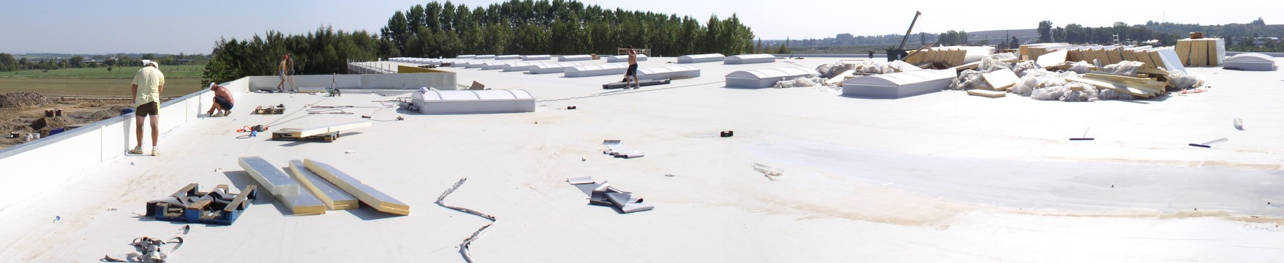

Světle šedá PVC fólie se používá zcela běžně na všech obrovských skladovacích halách a nákupních centrech už mnoho let. I na panelácích. Nezdá se, že by to byl šmejd který se rozpadne vlivem UV. Je to převládající povrch plochých průmyslových střech. Určitě se dělají v různých kvalitách a cenách.
Chodit se po tom dá normálně - roznášet váhu je zbytečné. Problém je pochopitelně ostrý binec, který se může zašlápnout a fólii poškodí. Chápu obavu o poškození, pokud se jedná o vlastní majetek.
Hlavní je odstranit před prací veškerý binec a pak se po tom dá chodit v teniskách. Jenže roboši jsou poněkud laxní a kašlou na to. Při práci se tam povaluje kdeco a oni po všem pochopitelně šlapou. I tak se zdá, že fólie to zvládá.
