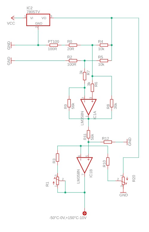

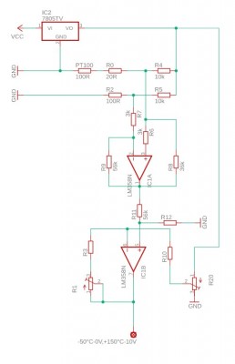

ransom píše:Nejsou vidět spoje pod trimry. Musely by se odpájet. Právě tak ale místy mizí spoje pod potiskem a pod některými SMD součástmi. Chtělo by to druhý kus, vyčistit od součástí a od potisku a můžeme kreslit co hrdlo ráčí.
U takhle jednoduché věci to v 99% stačí "propískat" kvalitním měřákem se zobrazením odporu měřeného obvodu. Má to i popisy, takže bych kreslil rovnou do nějakého sw (Eagle, KiCAD).
