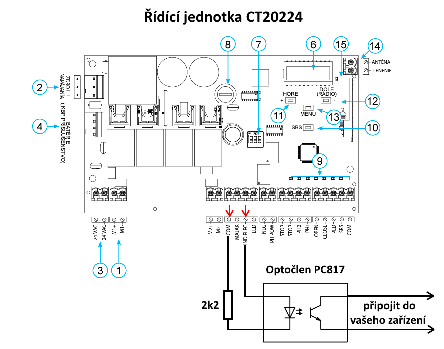

markoni píše:Problém je v tom, že já nevím do které svorkovnice zapojit ten optočlen a ta dioda v tom optočlenu musí mít zdroj napětí aby svítila
Vyzkoušejte svorky COM a IND na řídící jednotce CT20224 viz přiložený obrázek. Přes pokročilé MENU si na řídící jednotce nastavte parametr IN.D. na hodnotu 1 tj. světlo signalizace otevírání brány ZAP./VYP. Po tomto nastavení by na svorce IND proti svorce COM mělo být napětí +24V DC při otevřené bráně a pravděpodobně i při jejím otvírání a 0V při uzavřené bráně. Připojení optočlenu PC817 je zakresleno na přiloženém obrázku níže.

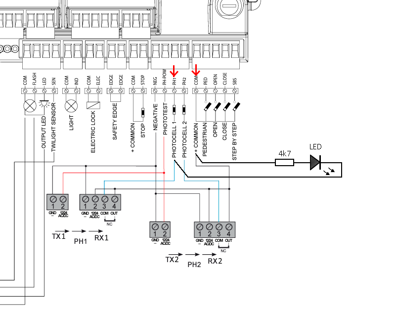

Podle návodu k řídící jednotce CT14A by to mělo být zřejmě takto.
Na svorkovnici řídící jednotky CT14A:
Mezi svorkami NEG (GND-) a PH-POW (+24V DC) je napájení TX fotobuňky.
Mezi svorkami NEG (GND-) a COM+ vedle svorky PET je napájení RX fotobuňky.
Svorka COM+ vedle svorky PET je zároveň připojena i na svorku OUT na RX.
Kontakt RX fotobuňky je zakreslen jako NC tj. v klidu sepnutý (svorky COM a OUT na RX).
Pokud máte jen jednu sadu fotobuňek RX1/TX1 tak bude svorka PH2 zřejmě nezapojená.
NC kontakt fotobuňky RX1 v klidové stavu zkratuje napájecí svorku COM+ vůči svorce PH1. Fotobuňka RX1 při přerušení paprsku rozepne kontakt.
Nejprve změřte multimetrem napětí mezi svorkami PH1 a COM+ v době kdy fotobuňka RX1 při přerušení paprsku rozepne kontakt. Pokud tam bude 24V tak zkuste zapojit do série odpor 4k7 a LEDku a zapojte je dle níže přiloženého obrázku mezi svorky PH1 a COM+.
Pokud fotobuňka RX1 při přerušení paprsku rozepne kontakt tak by se měla LEDka rozsvítit za předpokladu, že vnitřní obvod řídící jednotky CT14A nebude mít příliš velký odpor vůči svorce PH1 a navíc je také otázkou zda to připojení LEDky řídící jednotka nevyhodnotí jako stále sepnutý stav mezi svorkami PH1 a COM+.
Pokud to s tou LEDkou bude fungovat správně tak LEDku nahradíte optočlenem s tím samým odporem 4k7 a máte rozhraní pro vaše zařízení připraveno.

Takhle to dle mého názoru fungovat nebude, protože obě svorky PH-POW i COM jsou plusové napájení. V návodu k řídící jednotce CT14A je COM popsané jako +COMMON tedy společný plus. Je to zřejmé i z toho zapojení, na kterém je jasně vidět, že z COM tj. plus se napájí fotobuňka RX proti NEG tj. mínus. Takže když bude mít LEDka anodu i katodu trvale připojenou na plus tak nebude svítit bez ohledu na to zda bude rozpínací kontakt fotobuňky RX sepnutý nebo rozepnutý.
Domnívám se, že to funguje zhruba takto:
V klidu když je rozpínací kontakt fotobuňky RX1 sepnutý je napětí +24V ze svorky COM tj. +COMMON přes ten kontakt přivedeno na svorku PH1. Vnitřní elektronika v řídící jednotce CT14A přítomnost napětí +24V na svorce PH1 vyhodnocuje jako stav nepřerušeného paprsku.
Když dojde k přerušení paprsku tak fotobuňka RX1 rozepne kontakt, a to se projeví ztrátou napětí na PH1 což elektronika v řídící jednotce vyhodnotí jako přerušení paprsku.

Moje spekulace je v tom, že svorka PH1 by mohla být uvnitř řídící jednotky zapojena na cívku nějakého relé proti zemi NEG tj. mínus. V klidu když je rozpínací kontakt fotobuňky RX1 sepnutý je napětí +24V ze svorky COM tj. +COMMON přivedeno na svorku PH1 a relé drží sepnuté. Když dojde k přerušení paprsku tak fotobuňka RX1 rozepne kontakt což se projeví ztrátou napětí na PH1 a relé rozepne.
Pokud se na kontakty PH1 a COM zapojí LEDka jak jsem nakreslil v tom mnou naposledy přiloženém schématu tak při rozepnutém kontaktu fotobuňky RX1 poteče proud přes LEDku a cívku vnitřního relé. Pokud však bude ten proud stačit k tomu, že relé zůstane sepnuté i když bude kontakt RX1 rozepnutý v takovém případě se to bude muset zapojit trochu složitěji třeba přes tranzitor, aby se eliminoval proud přes PH1 a relé rozepnulo, ale aby to se zároveň sepnul fotočlen.

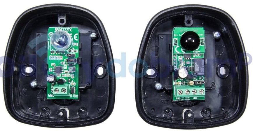

Valdano: jemu cvaká relé v té infrabarieře.
Proto jsem mu radil, ať jí otevře a koukne do ní, zda tam není i svorka NO.
EDIT: Svorka tam není, ale akce infrabariery je možné odebírat z Jumperu NC/NO, z volného pinu NO.
Přesto jsem pro řešení:
Odpojit stávající vodič ze svorky PH1 a do série připojit ampermetr a změřit, jaký proud tam teče při nezacloněné infrabarieře.
Pokud bude proud do 5mA pak ve správném směru proudu zapojit do série s celým bezpečnostním okruhem fotodiodu optotranzistoru.
Používám stejné zapojení u hodně typu zařízení třeba jako naklonování koncových spínačů apod.

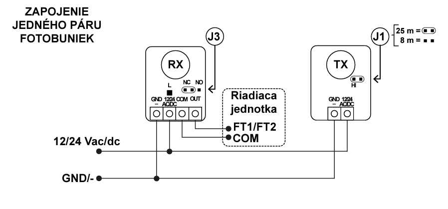

Markoni zde dal naposledy odkaz přesně na ten typ co má a je tam ke stažení návod nejen k řídící jednotce CT14A, ale i k té sadě fotobuněk FT-32 tj. k infra závoře.
Na přiloženém obrázku je patrné, že fotobuňka RX má pro spínání dvě svorky COM a OUT. Přepínacím jumperem J3 nad tím se volí jestli má být mezi COM a OUT kontakt, který se chová jako NO a nebo jako NC.
Pokud má vnitřní relé ve fotobuňce RX přepínací kontakt a tím přepínacím jumperem J3 se volí strana NC/NO tak by mohl připojit optočlen mezi NO pin na J3 a GND svorku v RX.
Pokud je však relé v RX pouze se spínacím kontaktem a tím přepínacím jumperem J3 se volí elektronické chování v tom smyslu, že když je přepnuto na NC tak elektronika v RX drží relé sepnuté při nepřerušeném paprsku a když je přepnuto na NO tak elektronika v RX drží relé rozepnuté při nepřerušeném paprsku tak by NO pin na J3 pro tento účel použitelný nebyl.

Už vidím jak se tam vyniká http://www.ebastlirna.cz/modules.php?na ... &id=106143 přijímači který je na pravé straně.díky
