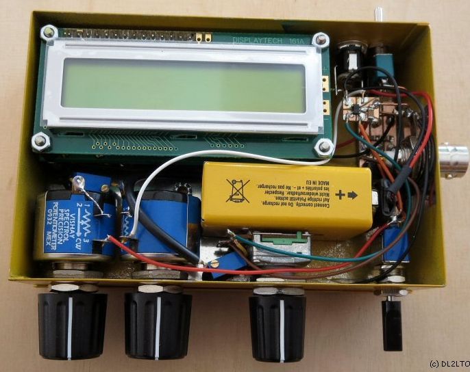

Tak v jiném vlákně je příspěvek - doma přístroj s vlastnostmi R&S nepostavíš.
Pokud doplníš tento jednoduchý (nebo jiný podobný) generátor měřičem kmitočtu a případně výstupním bufferem a atenuátorem, pro běžné kutění vznikne přístroj s pořizovací cenou do 1kkč.
Dodatek - podle katalogového listu lze určit, že obvod se řídí proudem (cca 5 až 200µA), tak že je možné na pin3 (set) zapojit rezistor kolem 5 kΩ, na něm bude úbytek max 1V, o to při požadavku na plný rozsah zvýšit potenciál, z něhož je tento vstup napájen a tento odpor omezí vliv přídavné kapacity potenciometrů. Dále lze postavit řízený zdroj proudu pro ovládání.
