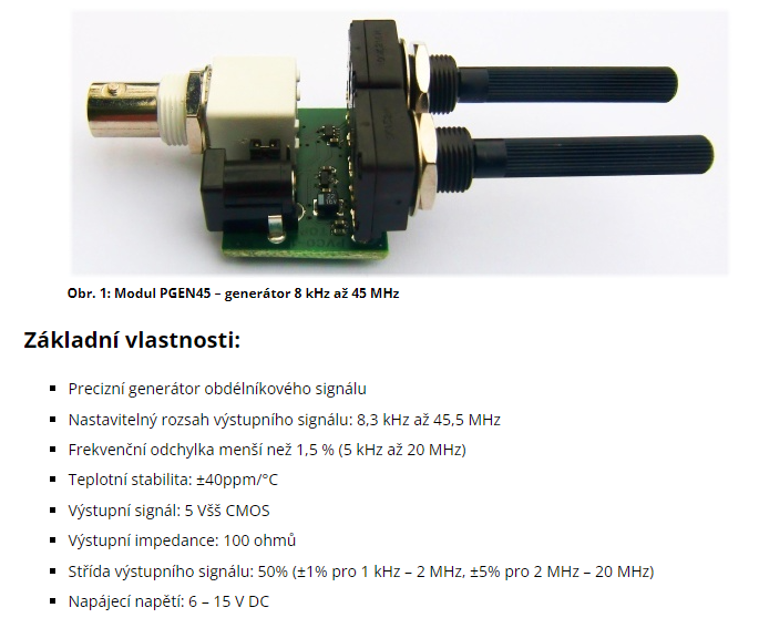

Tak třeba v TME pořád jde koupit LTC1799
https://www.hobbyelektro.eu/generator-8 ... hz-pgen45/

Co se týče toho generátoru viz obrázek od Barnodaje , pak ty údaje
jsou opsány ( zčásti nesmyslně) z katalogu vlastního obvodu . Např.
frekvenční odchylka se týká výhradně pevného stabilního a přesného odporu, nikoliv potenciometrů na svorce SET . Už vidím , jak s plastovými potenciometry za 15,- Kč to má onu teplotní stabilitu +-40 ppm/ °C :D . A ty plastové jsou tam zřejmě kvůli té povolené max. par.kapacitě 5pF na svorce SET. Obávám se, že potenciometry, s jakými by bylo možné využít
vnitřní teplotní stabilitu obvodu , bych asi za svůj důchod nekoupil , pokud
vůbec :) .
