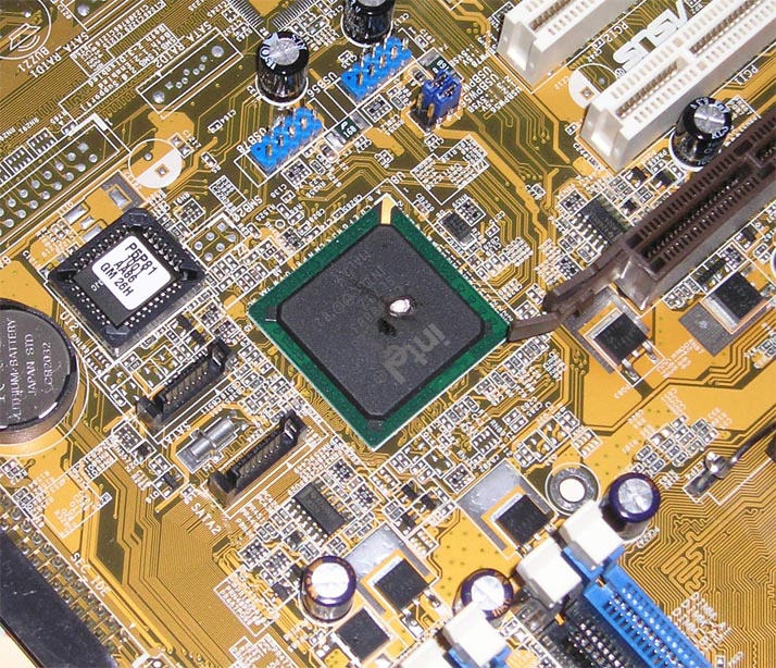

A uplne katastrofalne dosky boli s chipsetom, teraz si presne nepamatam, ci 475, alebo 465, alebo dokonca to bol 845 alebo tak nejako. Jedno, aky vyrobca dosky, po pripojeni predneho usb skor ci neskor odisiel chipset - ostala po nom pekna vypalena dierka v puzdre. Potom zacali k doskam dodavat taky mini plosak, ktory sa daval medzi dosku a to predne usb a bola to akasi ochrana usb.

Ten problemovy south bridge od Intelu je 82801EB, mam tu niekolko dosiek na suciastky, kde je v nom diera. Bol sucastou chipsetu i865 a odvodeneho i848. Jednu takuto dosku pouzivam roky na rozne testovacie ucely, dokonca je to ECS.

rnbw píše:Bol sucastou chipsetu i865 a odvodeneho i848. Jednu takuto dosku pouzivam roky na rozne testovacie ucely, dokonca je to ECS.
Ano, to bude on. 865 a diera je na spodku pismena E v slove intel.

Deravy 82801EB - vid foto.
