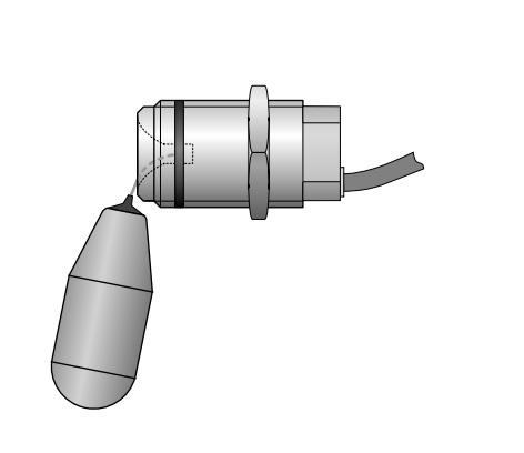

U nás se používají plovákový čidla: je to element ve tvaru něco jako kužel, ve kterým je magnet, element je spojen z mosazným válečkem tenkým lankem. Mosazný váleček má po obvodu závit a obsahuje jazýčkový přepínací kontakt - donedávna jsem nevěděl, že něco takovýho existuje. Mosazný váleček se montuje z boku do stěny hovnojemu a ve výšce, kde má indikovat hladinu. Továrně to vyrábí třeba "Kroma"

Ony i ty plováky "Kroma" občas blbnou, když se mezi plovák a těleso dostane bordel, takže to chce nádrž občas vypláchnout.
