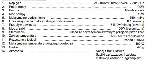

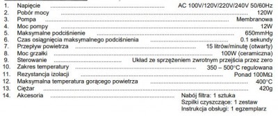

Celeron píše:Výkon mi připadá dost malej. Přemejšlím, jestli tam nedat membránový na motor ale nevím, jaký průtok má originál pumpa a jakej ty, co se dají koupit třeba u LáskaKit.
Ten japonec má parametry viz. foto, abys měl údaje k porovnání.
Výkon pumpy: 12W
Maximální podtlak: 650mmHg
Průtok naprázdno: 15l/min
S tím filcem ti asi nic jinýho nezbyde. V rychlosti jsem našel různý leštící kotoučky a válečky, ale 10mm a s dírou nebo trnem pro upnutí. 11mm je dost blbej průměr, aby se to dalo běžně někde koupit.
