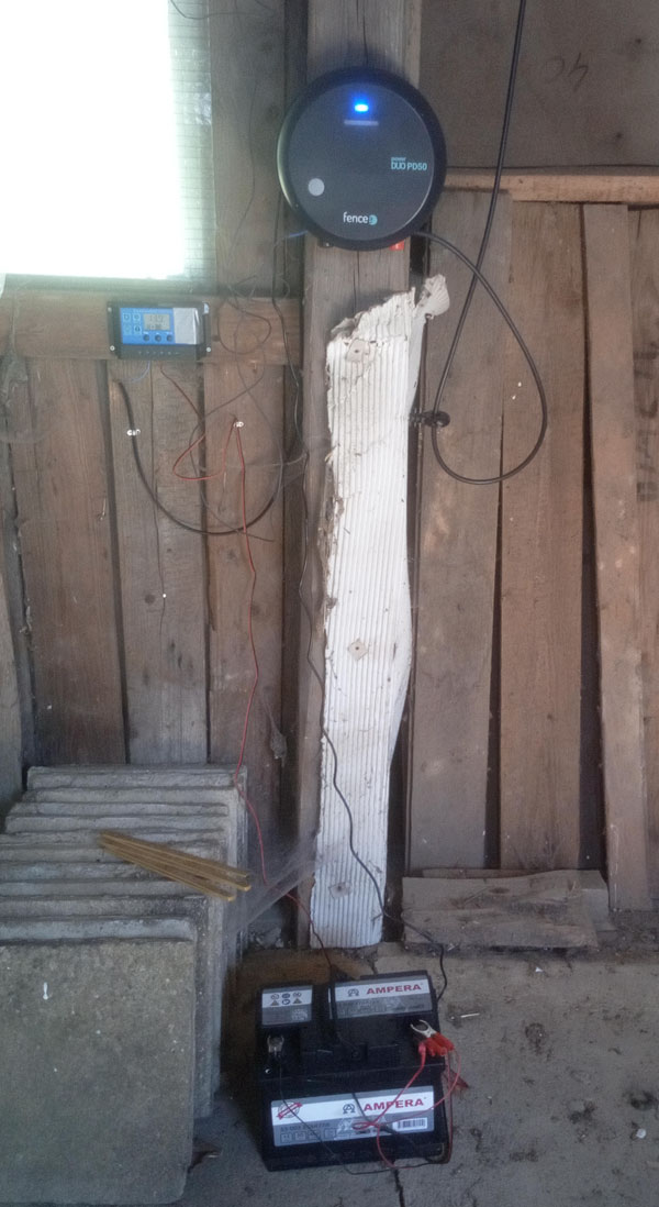

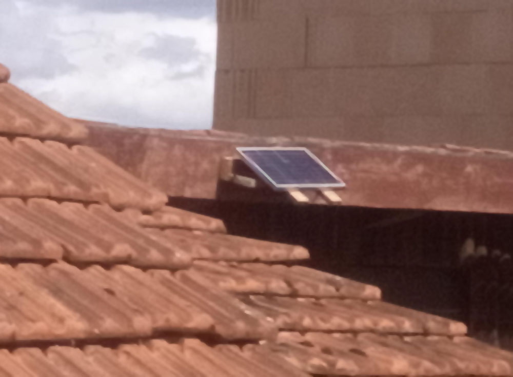

Rellik - máš k dispozici baterku, tak ji využij. Jak jsem psal v předchozím příspěvku - mám to tak uděláno a napájím elektrický ohradník. Panel, pokud je slunečný den, stihne baterii dobít. Pokud je deštivo, tak ne, ale i tak prodlouží dobu provozu.
Doporučení - tomu regulátoru moc nevěř. Já mám na něm nastaveno 14V a na baterii naměřím 13,65V. Takže moc přesný není, nicméně reguluje.
Čerpadlo připoj na svorky regulátoru a nastav napětí, kdy se má vypnout - opět překontroluj voltmetrem.
Napětí na baterii by nemělo jít pod 10,5V a nad 13,4V.
