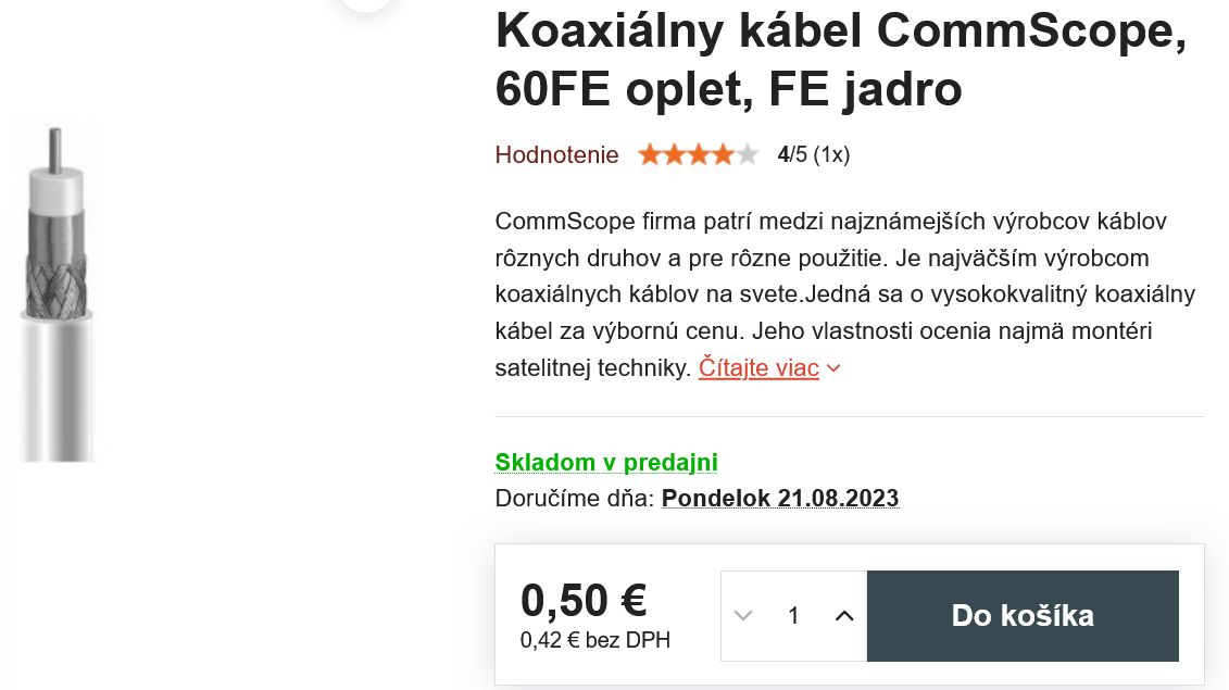

#20 Příspěvek od patrikvarga »
JirkaZ píše:Prasečina typu hlína s měděným povrchem je dnes zcela běžná třeba u jádra koaxiálů.
Alebo s Fe. ( CCS - Copper Clad Steel )

#21 Příspěvek od Cust »
Ocelové jádro v koaxech je dobrá věc. Předpokládá se VF, takže vodivost ocel extrémně nesnižuje a navíc koax dostává pevnost, takže protahovaní tenkých koaxů na velké vzdálenosti nemusí znamenat jeho destrukci.
Hape
Příspěvky: 825
#22 Příspěvek od Hape »
Po televizních koaxech se může posílat i napájení aktivních prvků rozvodu. Ale to nejsou kW, tak asi i v tom případě ocelový vodič vyhoví.
