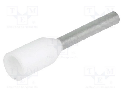

Dutinky zásadně nedoporučuju.
Za jedno ne každý má lisovací kleště.
Za druhé - zakončení dutinkou musí být sevřené ve šroubové svorce, podstatně větší silou než dokáže terminál. Časem tam vzniknou nelineární přechodové odpory.

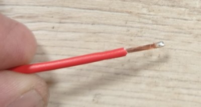

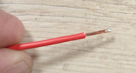

Cínování doporučuju jako na obrázku. Konec se dá zastrčit bez třepení, ale v terminálu zůstane vícebodový kontakt volných vláken.
S ohledem na použitá zařízení a délku 1,5 metru nemá smysl řešit průřez.
