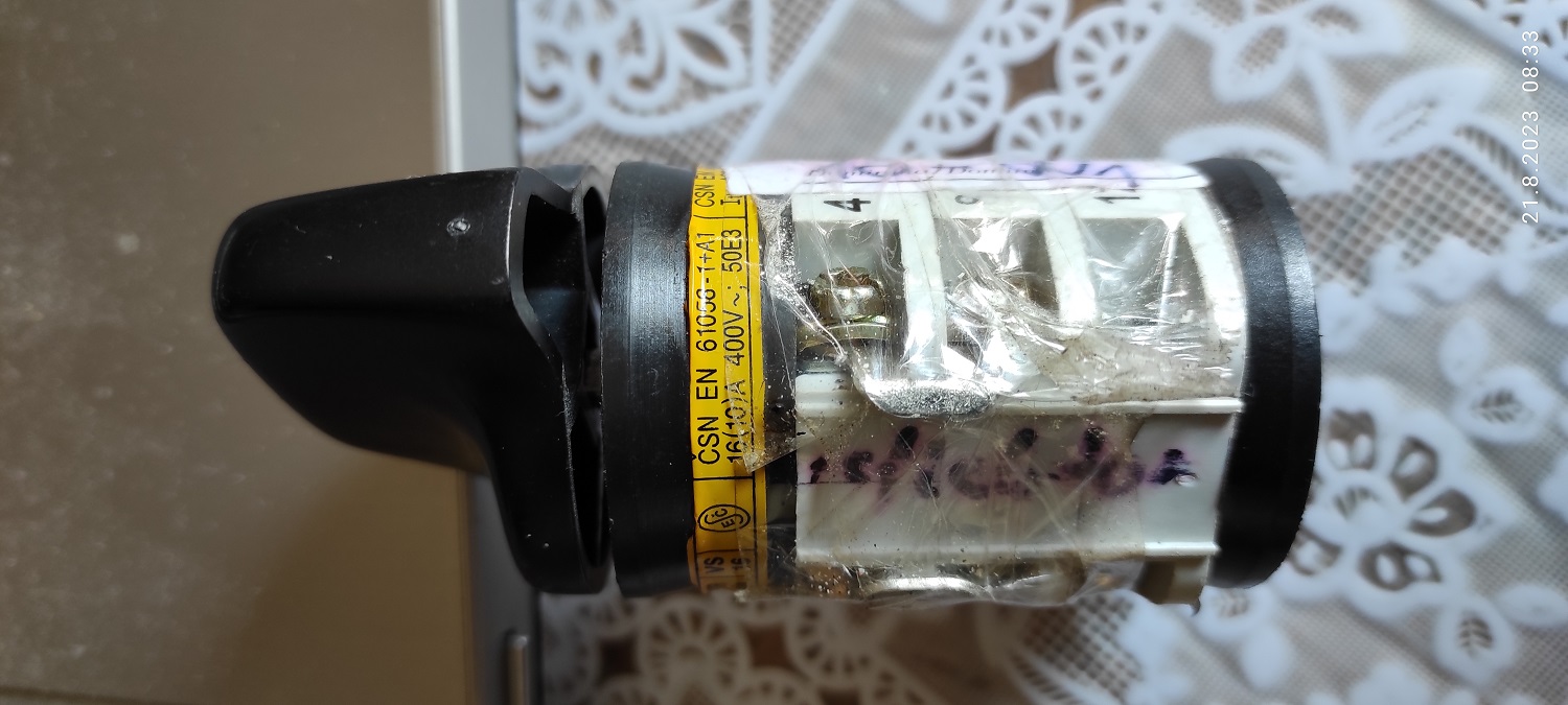

Syn mi včera donesl přepínač hvězda-trojúhelník ale mi se těch 16A zdá málo na ten motor. Co mi poradíte, namontovat jej nebo se poohlédnout po silnějším přepínači?

No zrovna před pár dny jsem měl jeden VS16 rozebranej, předělával jsem ho z reverzáku I-0-II na čtyřpolohovej 1-2-3-4. Kontakty tam jsou čtverečky cca 2,5 x 2,5 mm a mžikový vypínání to nemá. Odskok kontaktů je 2 x cca 2 mm v sérii. Ty VS16 na motorech a to i dost slabších žádnou velkou výdrž nemají.
Dal bych radši VS25 nebo VS32. To jsou teda vačkový od Obzoru. Ale SEZ dělá podobný ekvivalenty, ty u Vás seženeš asi líp.

Na rozběh bys potřeboval tři stykače a časové relé.
VS16 je už za hranou, opravdu by to chtělo VS25.
