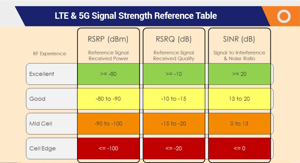

Všechny hodnoty podle níže přiložené tabulky z počátku všechny ve žlutých políčkách, jedna i v zeleném a nyní různě nahodile mezi oranžovými a žlutými.

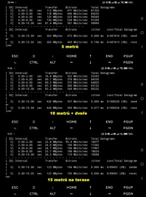

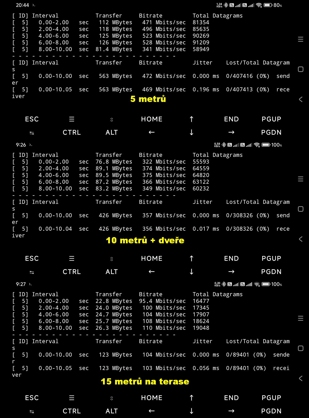

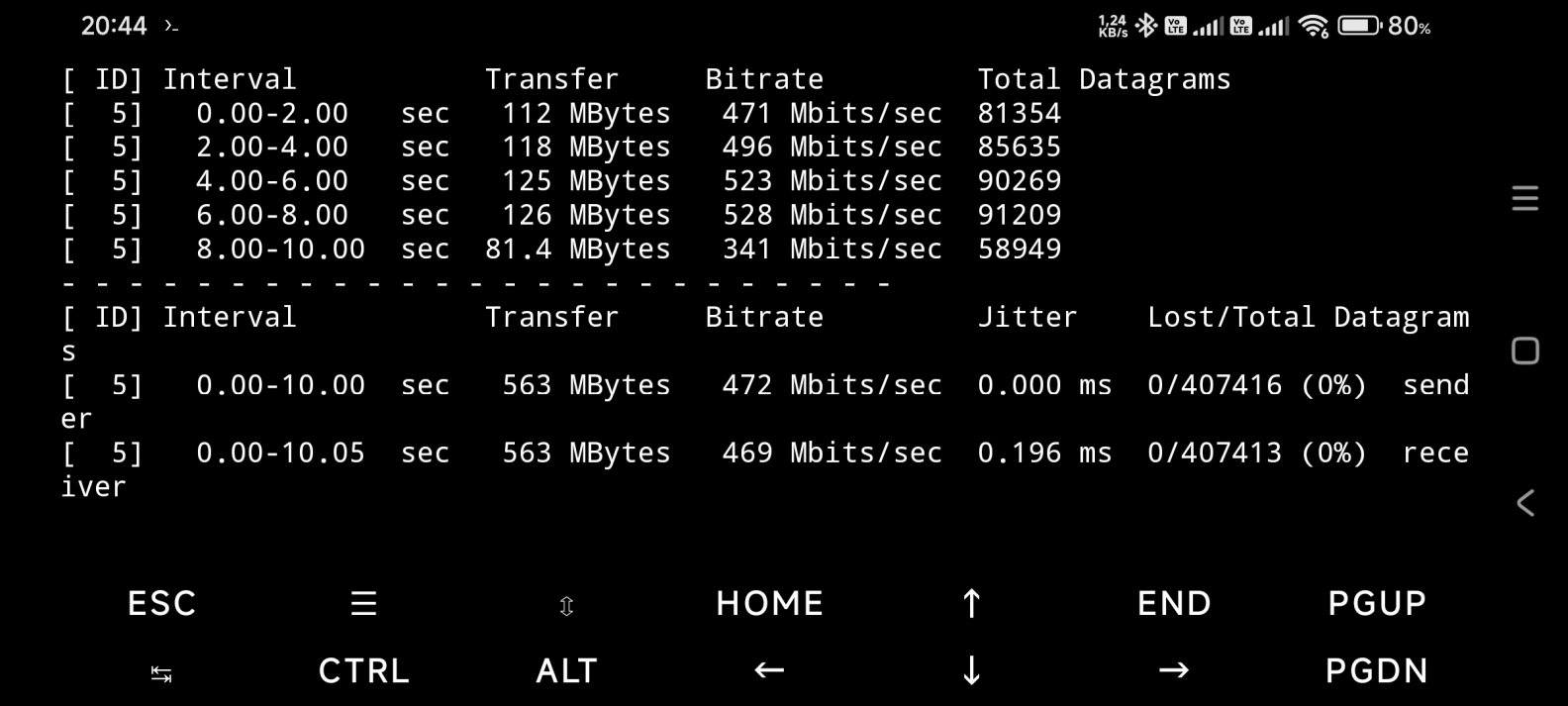

Jediné, co má smysl, je měřit rychlost mezi daným zařízením a routerem.
Mám router od Xiaomi, na kterém běží OpenWrt a u něj jsem si hacknul SSH přístup a nainstaloval iperf3. Když spustím iperf3 na telefonu, tak měřím propustnost/rychlost pouze mezi těmito zařízeními.
Tzn. nejedná se o rychlost proti nějakému měřáku na internetu, který by byl ovlivněn mým poskytovatelem.

Asi to včera tak nevyznělo, tak přikládám propustnost ovlivněnou vzdáleností od routeru a překážkami.

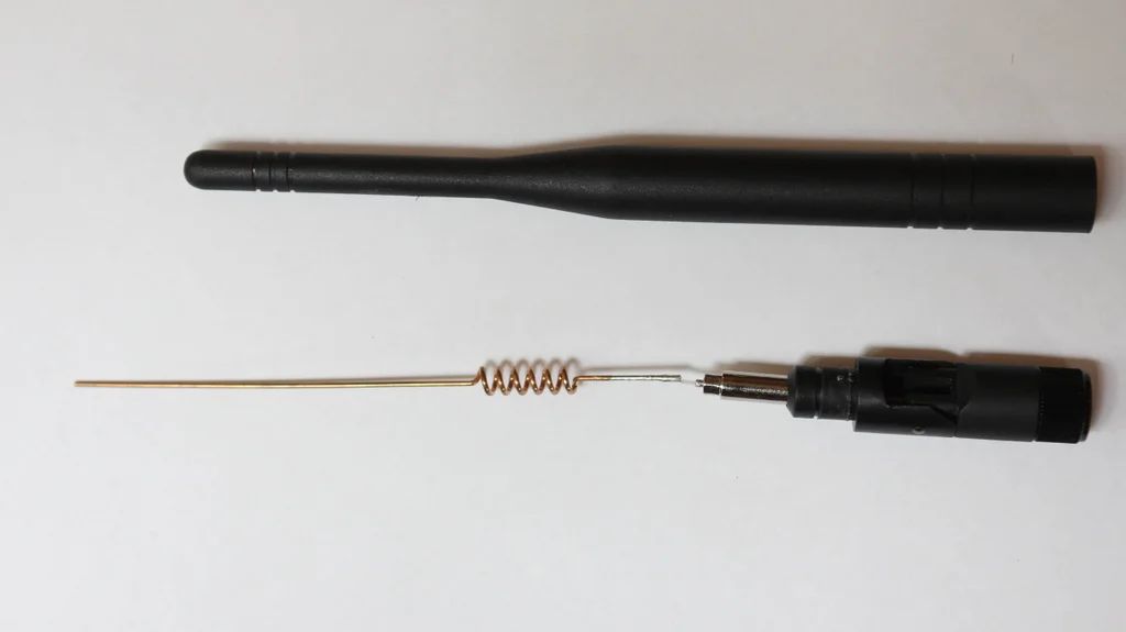

Takto jednoducho si môžeš zdvojnásobiť citlivosť antény v požadovanom smere
Obrázek
Lepší príklad som na internetoch nenašiel, ale pred 20 rokmi som mal rovnakým spôsobom urobenú asi 5 prvkovú anténu s reflektorom. Ako som už v minulom príspevku písal, stačí na to kúsok lepenky a medený drôt.
foxrider
Příspěvky: 909
Bydliště: Praha- východ
#30 Příspěvek od foxrider »
To je vlastně přídavný direktor a reflektor jako u Yagi antény?
To by mě nenapadlo, někdy vyzkouším!
