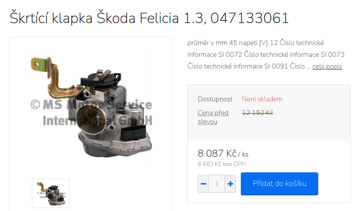

Svého času jsem pro své kamarády automechaniky Felicia klapky opravoval.
Byly drahé jako prase. Bylo třeba šikmo vytlouct čep toho ozubeného kola co honí také poti. Zatloukal jsem tam takový ohnutý hřebíček. Přeseknout plast na kterém to drželo šroubovákem, pootočit a vysadit motor. Přerušovaly se tam také nějaké spoje, potom proletovat. Motor rozpertlovat vyčistit komutátor, rozchodit uhlíky. Chodilo to další roky. Jestli by byla možnost si půjčit klapku, která je OK a ověřit jestli je to v klapce než se to začne rozpertlovávat. Já to dostal na stůl ověřené.

Hajeklubos: myslím to bude ono. Tady to jiný autor rozebírá.

#24 Příspěvek od hajeklubos »
Ne ty klapky byly jiné. Mohlo by to být to co je na obrázku ale určitě to nevím, je to dost let. Jde o princip závady. Většinou čistí klapku zvenku a to platprtný. Blbne motor pohonu, který se v podstatě netočí ale tlačí proti vratnému peru konstantním proudem. To dá otevření a motor stojí, konstantní proud teče. Když je přechoďák tak to tancuje. Takto blbnou všechny klapky. Musíš se dostat na komutátor, to je vše.
