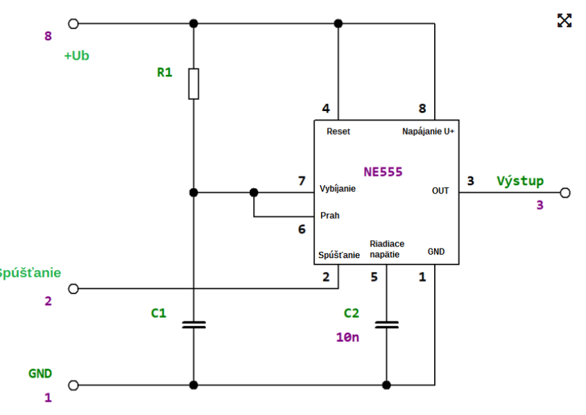

Tak jsem tě konečně vytěžil o zásadní informace. Přesně tak, bistabilní KO mezi signály tlačítek. Nebo ten dekodér, co vygeneruje impuls, když nebude statický stav všude nuly a tím resetovat nějaký MKO, to by šlo s tou 555. Zásadní je, že nechceš detekovat průchod nulami, ale staticky zobrazené nuly a malé zpoždění vůbec nevadí.

TO zaky: vysvetlíš druhú časť tvojej odpovedi lepšie? ČIže hradlá NAND sú podľa teba OK a problém je s hradlom XOR?

vezmi signál pro "pomlčku" na vstupu ULN, ta je při zobrazení nul jediná v 1 a připoj ji na reset 555 zapojené jako MKO s časovkou pár stovek ms. Na výstup 555 si dej indikační ledku. To je celé. Vynulované stopky nebudou 555 resetovat, bežící naopak trvale ano a 555 se nepřeklopí. Nic víc dekódovat netřeba.

No ja si to nemyslím. Pokial bude na display zobrazené napríklad 00:11:77 tak je pomlčka v 1 a bude mi svietit lampa že na stopkách sú samé nuly.
Ináč skúšal som to s 555 a to mi nefungovalo........

To máš pravdu, tak to vydekóduj komplet těmi diodami, pomlčku budeš muset invertovat.

To zaky: On ten MKO s 555 mi nesel resetovat ked bol v stave 0. Vzdy sa musel preklopiť do 1 a až potom išiel resetovat.

Pokud je moje poznámka mimo, tak ji prosím ignorujte. Ale:
a) reset (vstup 4 555) není reset v pravém slova smyslu, pouze pokud je na něm "0", pak je "0" i na výstupu. Nezávisle na tom, co se na vstupech děje.
b) vstup 4 není s nekonečným odporem, ale protéká jím proud (viz. datašít). navíc rozhodovací úroveň je cca 0,5V. proud při "0" je asi 0,4mA, při "Ucc" asi 1,2mA. Lze to ošetřit bjt tranzistorrem a řešil jsem to zde: http://www.ebastlirna.cz/modules.php?na ... c&t=105090

No ináč sa opýtam. Čo je špatné na zapojení toho hradla xor? Prečo použiť 555? Ináč nuke duke - súhlasím s tebou ohladom 555

No, snažil jsem se v tom něco vykoukat a principálně je to víceméně správně. problém je jinde - rozsvícený segment to hradlo nemusí vzít jako log. "1". I když neznám parametry těch LED zobrazovačů, tak pokud vezmu protékající proud 20mA na segment, tak na tom katodovém odporu se vytvoří napětí 1,64V => tohle není rozhodovací úroveň pro logickou "1". Takže těžko říct, jak by se to chovalo.

To asi ani nemusíš. I tak je otázkou, zda by při jednom pulsu ze šesti stačila energie na dostatečné nabití toho kondíku, aby ta led za xor hradlem zhasla.
