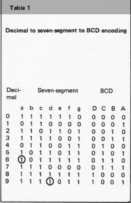

No podlá tabuľky (ty ju máš síce investovanú ale nič na tom sa nemení )aby si spoľahlivo detekoval 0 tak je potrebne snímať G kolízia môže nastať pri 1 a 7 takže potrebuješ ešte jeden segment a to GF alebo GE alebo GD niečo s toho
G F/E/D Output
0___1____1
a ešte musíš sa napichnúť na Anody to bude tvoje hodiny a plus potrebuješ čitač :) kde ak tak ako to písal HILL
