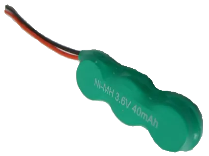

Aké lítium zasa. Poctivé NiCd, neskôr NiMH, niečo ako toto: Bat. 3,6V / 70mAh Ni-Mh

Ten akupack v té svítilně bude složený ze třech naležato položených a do série zapojených knoflíkových NiMH článků 1,2V s kapacitou 40mAh, aby se ten pack vůbec vešel do toho sloupku svítilny. Je to zřejmě podobný akupack jako je např. tento NiMH akupack 40mAh 3,6V akorát ten ve svítilně je s drátovými vývody podobně jako na přiloženém obrázku. Uvnitř budou tři knoflíkové NiMH články podobné jako je např. tento NiMH článek 40mAh 1,2V. V datasheetu k tomuto článku je uvedeno "Max. nabíjecí napětí: 1,5V při 4mA" tj. pro nabíjení 0,1C a v grafu tam je i varianta nabíjení proudem 12mA pro 0,3C. Takže pro celý akupack je to 4,5V při 4mA pro 0,1C nebo při 12mA pro 0,3C.

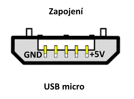

Řešení s odporem 220R zapojeným v sérii s akupackem ke klasické USB nabíječce 5V, které popsal jenicek bude postačující. Nějakou USB nabíječku s výstupem 5V (třeba k mobilu) bude mít tazatel jistě doma. Takže mu bude stačit doplnit do svítilny jen zmíněný odpor 220R a vhodnou USB zásuvku tak, aby se do ní dal zapojit protikus od té USB nabíječky nebo s redukcí třeba na USB micro zásuvku, kterou si tam někde do těla svítilny vlepí tedy pokud se mu tam vůbec někam vejde.
