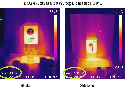

VASEK_W píše:Ty tlusté silikonové jsou pro koncové výkonové tranzistory k ničemu, protože ta žvejkačka nejde pořádně utáhnout, a k tomu nemám důvěru.
Silikonové podložky mají hlavně podstatně větší tepelný odpor. Také používám raději slídu:
