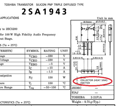

Co je na chladiči tranzistoru?
Děkuji za info.

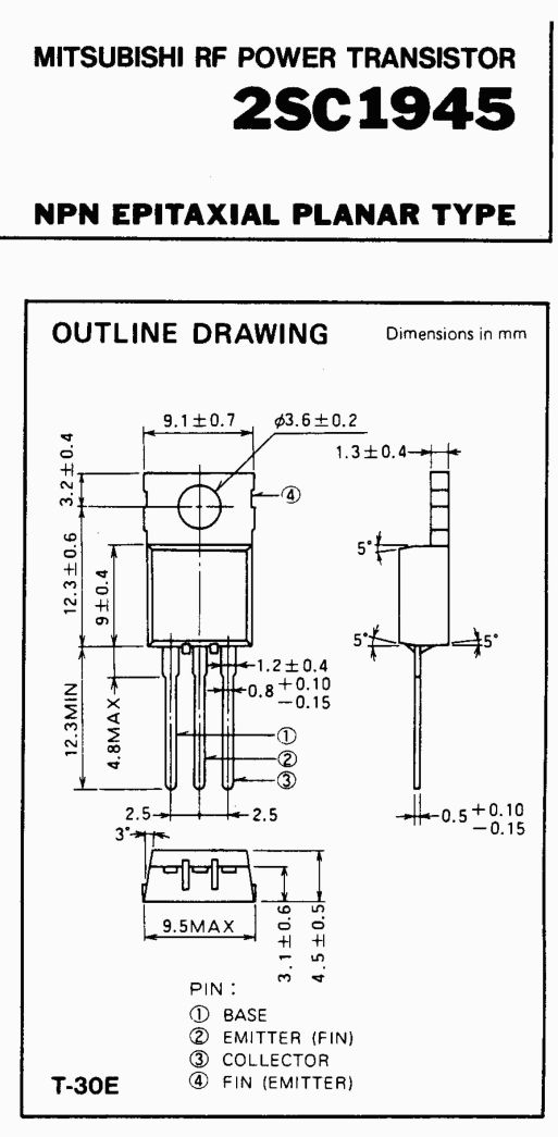

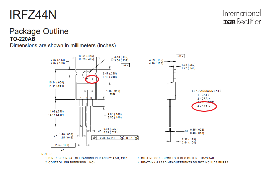

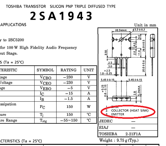

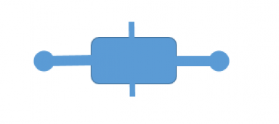

Jo, kdybys tak napsal, že tranzistor se často upevňuje na chladič tak, aby byl elektricky izolovaný,tomu bych rozuměl.

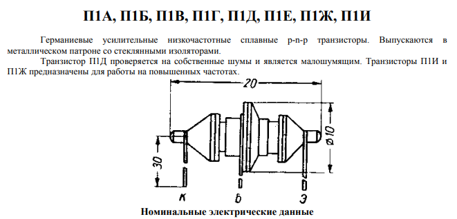

A ještě jako bonbónek dodám, že existují ruské bambusáky, které mají na pouzdře bázi...
- serviceman
- Příspěvky: 4093
- Registrován: 09 črc 2013, 00:00

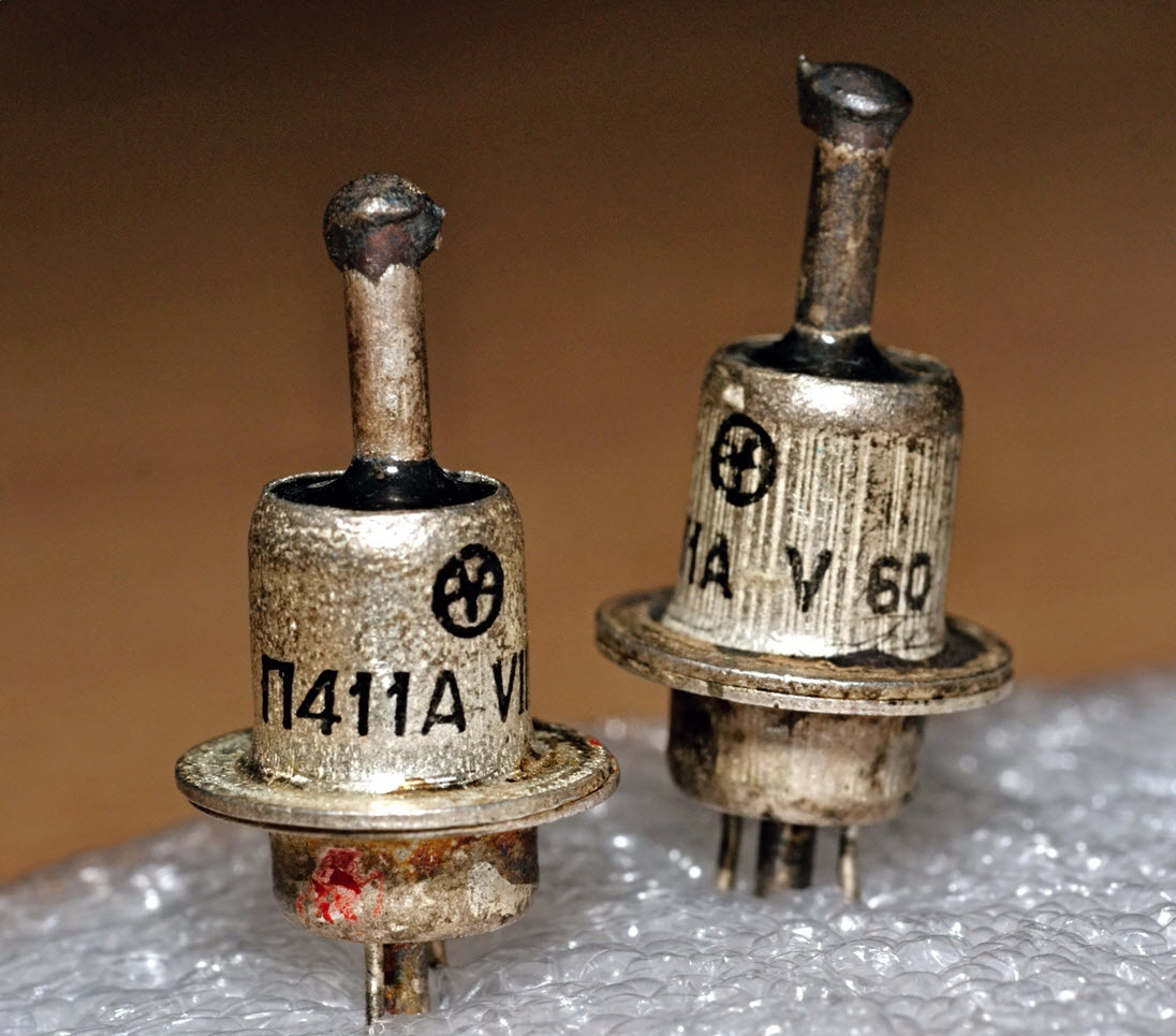

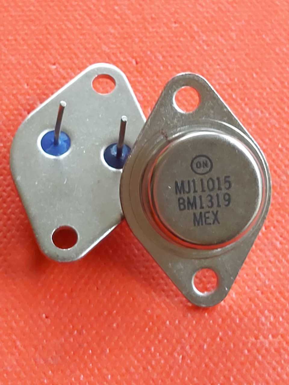

No, a ten měl bázi na pouzdře a proto to uvádím jako reakci na Hilla. Vývody do stran jsou E a C ve skleněném zátavu. Ta vertikální čára je jakýsi rantl, kterým se to v té klipsně centrovalo.
Ale původně jsem taky myslel na plecháčky MP20 až tuším MP116, ty měly vývod báze přibodovaný zvenčí na pouzdro.
