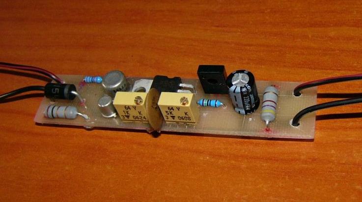

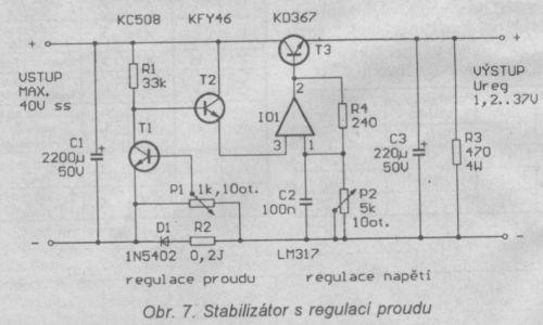

:arrow: postavil som si dolu uvedený stabilizátor a pokusne ho napájal z adaptéra napätím 6,6 až 12 V
:arrow: na výstupe som dokázal naladiť potenciometrom P2 napätie od 0,42 V až do napätia (Uvst - 3 V)
pričom nastavené výstupné napätie sa nemenilo, takže stabilizácia napätia OK
___________________________
:arrow: problém je, že na výstupe som nameral pri Uvst = 6,6 V prúd 600 mA a pri zvýšení vstupného napätia, prúd dokonca cez 1 Ampér
:arrow: a zároveň zo zmenou hodnoty P1 nedošlo ku žiadnej zmene prúdu 8O
____________________________
:arrow: namiesto KD367 (BD267) som použil BD675A a ako R2 som použil 1,5 Ohmu a C1 som vynechal
:arrow: Zhrnuté a potržené, stabilizácia prúdu nezaučinkovala.
Upozorňujem, že ide o schemu z časopisu Praktická elektronika A Rádio - 8/99
:arrow: takže v čom može byť chyba :?: typoval by som to na zapojenie T1 - hmmm

Myslým, že to chce zapojiť emitor Q1 na druhý koniec R7 - priamo na -pól. Vtedy úbytok napätia na R7 ovplivní UBE Q1 a ten sa otvára.

jandu - plošák ku nemu nemám, ako totiž pravdepodobne tušíš, staval som ho na kolene (sám navrhoval) ale sučiastok nie je toľko aby som niečo zle zapojil :wink:
ako som si večer prezeral schému, napadlo ma, že chyba môže byť v uverejnenom nákrese (čo sa u tohto časopisu stalo pravidlom - snáď zámer viac náučný než ekonomický :idea: )
:arrow: predpokladám, že stabilizácia prúdu by mala fungovať na princípe spätnej väzby - v tomto prípade by báza T1 mala byť asi pripojená ku emitoru T2, kedy zo zväčšením otvorenia T2 dôjde ku zväčšeniu otvorenia T1 a tým sa viac prúdu rozvetví ku T1 a T2 sa privrie
opravte ma prosím ak sa pletiem
díky
:arrow: rád by som sa ešte spýtal - či by bolo možné ako T3 zapojiť dva alebo viac tranzistorov paralne - on samotný už totiž pri 2,5 V a 150 mA dosť žeravý (rastie tým zaroveň výstupne napätie, ale po ochladení T3 sa U.vyst. vráti na pôvodnú hodnotu) a chladič na tento typ som nezohnal - potrebujem z neho totiž vytiahnuť (pri napájaní dvoma litiovými CR123) niečo medzi 200 až 300 mA - a nerád by som kvoli tomu použil TO3, ktorý zaberie 1/2 plošáku.

Chyby tam bývaly , ale v tomto případě máš zcela jistě chybu v zapojení ty, byť se domníváš , že :"ale sučiastok nie je toľko aby som niečo zle zapojil " To je taky velmi běžné. Zapojení je opravdu primitivní a jestli nefunguje omezování proudu, tak máš špatně tišťák, špatně přívody tranzistoru, blbě zapojený trimr, nepropájené vývody, co já vím.
, tak to rozhodně ne. Tranzistor T1 se otevírá, jakmile úbytek napětí na kombinaci R2,D1 vzroste asi na 0,65V . Vezmi si voltmetr a změř si napětí mezi B a E T1. Mění se nějak se změnou proudu a jaké je?
PavelFF
#28 Příspěvek od PavelFF »
Teď mi došlo, že T1 to má za sebou. Zničil se . Je nutné mu dát do báze omezující odpor třeba 1k8, na tom zas tak nezáleží.

HEUREKA - stabilizátor už stabilizuje napätie aj prúd
heslom dnešného dňa je : aj jednoduché riešenie môže byť tým správnym riešením ( niekedy sa aj majster tesár sekne :wink: )
mrzí ma len, že po bližšom meraní som dospel k tomu, že dve lítiovky ku napájaniu stačiť určite nebudú, škoda
