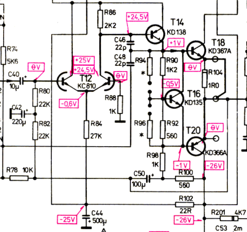

Offset sme tu už v niektorom vlákne riešili kde som ja zdvihol pozornosť a nesymetrické žaťaženie báz tranzistorov KC810 a prípadného zvodu kondenzátora C41 C42 C39 C40
PODOTÝKAM že ak je možné zosilňovač opraviť a následne urychlene predať s profitom tak V ŽIADNOM PRÍPADE NEVÁHAŤ A ZBAVIŤ SA HO.
Toto zapojenie mi naháňa strach aj v snoch. Pri zapnutí flákanec jak hovado do bední a je jedno či sú kondenzátory nové alebo inak, divne riešená väzba má svoje problémy, a ak sa čokolvek posere a poistka nesplní svoj účel alebo jej funkcia je úplne vyradená klincom alebo 2jkou drátom tak to proste odpáli bedne ani si to človek nevšimne.
Je to priama väzba ale oproti predchodcovi AZS220 218 217 215 to nieje žiadna objektívna výhra. Ano je to diferák ano je to priama väzba, ale je to v neposlednom rade pasca. Veď celí zosilňovač postráda akýkolvek zdroj prúdu a zasa, zasa je to bootstrap v tom posranom VASe, frajeri ušetrili 2 tranzistory, jednu diodu a 3 rezistory... Nehovoriac že narozdiel od predchodcu AZS220-215 222 a 223 postrádajú absolutne akúkolvek nadprúdovú ocharnu aká je prítomná v predchodcovi.
ARS840 si zaslúžia trocha iný koncák ktorý aj zládne kontrolu nad tým relatívne veľkým basákom.
Za mňa, neodporúčam prevádzkovať tento typ zosilňovača. Do garáže s ním alebo vitrínky alebo na bazoš.
čo je bohužiaľ smutná realita je že o moc lepšie zosilňovače v rozumnej cenovej kategórií nenajdeme. Ani ten revox ani Sony nebude či lepší či lacnejší alebo vôbec cenovo dostupný. Ja sa osobne prikláňam, a vždy som sa prikláňal ku vlastnej výrobe.
AZS222 + napätia

Ajvajaj. Tak AZS222/223 bych opravdu raději poslal z domu.
Párkrát jsem u pěkného zesilovače na prasáka vyměnil mizerný konec za jiný - škoda vyhazovat hezkou skříňku. Ovšem tady má konec ve zpětné vazbě tónové korekce.
JirkaZ:
KDYBYCHOM opravdu řešili ten AZS224, by ještě byla podezřelá jedna věc. Offset v obou kanálech podobný, skoro stejný. Je tam vidět litovelský rukopis - signálová zem je ke koncákům přivedená od předzesilovače. Výstup je proti silové zemi. Takže bych úplně nejprve hledal, jestli tam ten DC potenciál není zavlečený tudy.
