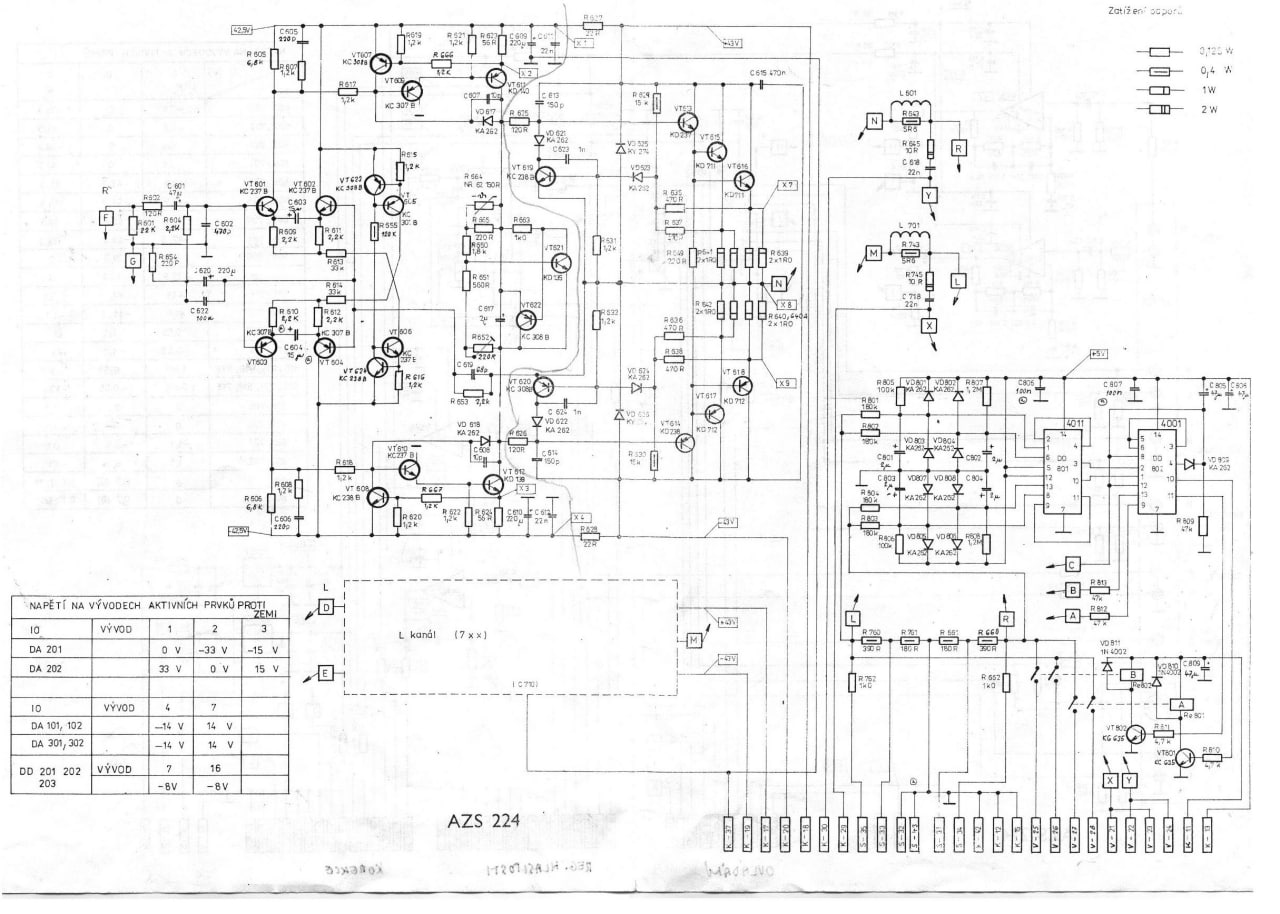

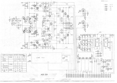

ransom píše:Hele, máte od toho někdo schéma? Já to viděl kdysi dávno a neuložil si ho. Mrknul bych se na ten offset.
Hele karle, máš to mít.
AdamVarga
Příspěvky: 487
Registrován: 04 lis 2018, 00:00
#15 Příspěvek od AdamVarga »
offset pôjde najlahšie nastaviť zmenou R616. Zmenou prúdu v jednom z diferákov posunie offset. Nieje to naj rozumnejšie riešenie, najlepšie by bolo DC servo, ale to by už bolo trocha väčším zásahom
