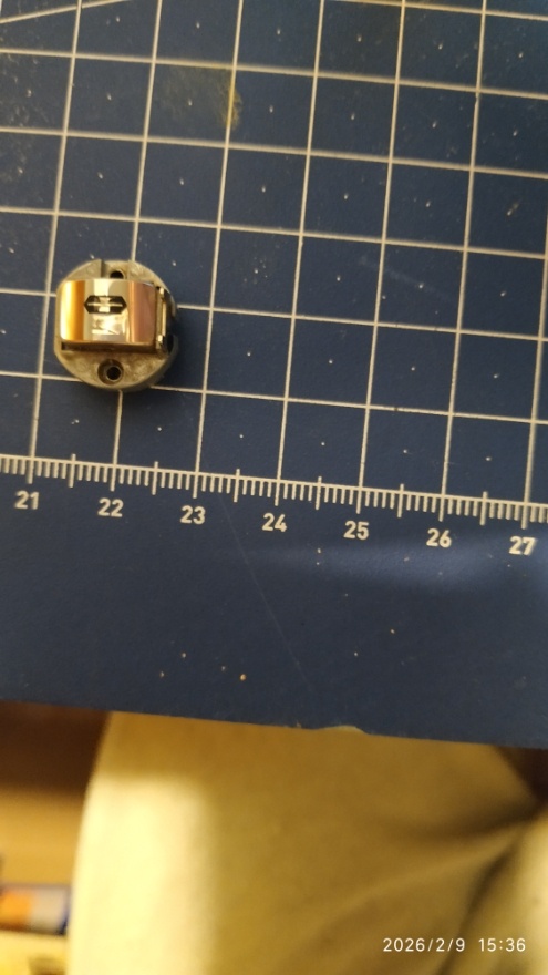

Dnes po nočnej som sa rozhodol vymeniť hlavu. Aj keď som si odfotil kde aký káblik ide. Tak na tej neoriginal hlave boli body pripojenia celkom inak. Tak snáď nebudú prehodenie medzi sebou dva kabliky. To zistím až po výmene nahrávacej, ktorá je originál. Zatiaľ na uši to začalo hrať aj výšky.
Pôvodná hlava, ako odfotiť ako je zodrana, nič moc pri odkeskoch.
