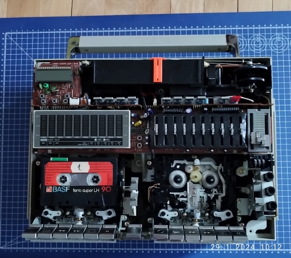

Ahoj, boombox ma 40 rokov, asi tak po 15 rokoch som skúsil prehrať kazetu. Je to dvoj kazetak, ľavý sa snažil ale nič moc a pravý sa nepohol vôbec.

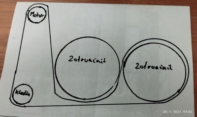

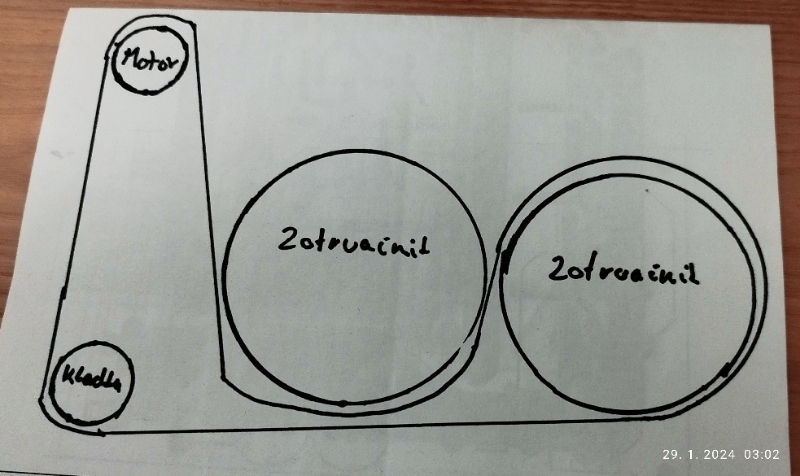

Je to taký japonský orloj kde jeden motor v samostatnej mechanike, zaisťuje posuv pásu, vysuvanie a otáčanie hlavy ako aj vysuvanie kladky. Zistil som že gumené pásy sú po smrti-vyťahané. Originál som nezohnal tak som tam dal 122 x 6 x 0.6 mm.
Tu nastal problém, všetko funguje až na to že rýchlosť posuvu je nižšia.
Môže to spôsobovať širka a hrúbka toho remienka?
Originál remienok by mal mať údajne priemer 114mm , šírku a hrúbku som nameral 4mm x 0.5mm.
Každá mechanika má dva zotrvačniky keďže to má auto reverz, z tým že jeden má menší priemer kvôli opasaniu.

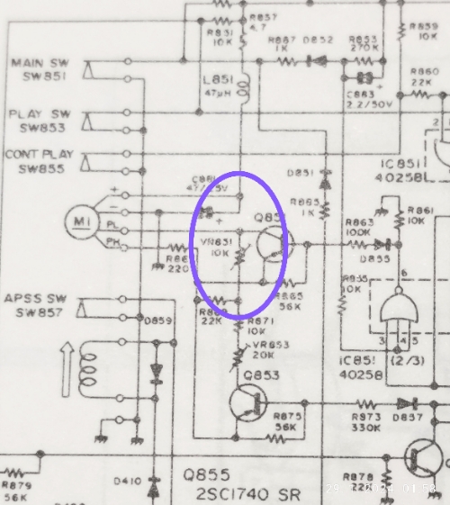

Jedine čo ma napadlo, rýchlosť nastaviť trimrom ako som zakružkoval.
Som ztoho dáky zmätený čo mi poradíte?
V krúžku je trimer z ktorím ide nastaviť rýchlosť.
<br />Pod nim je ďalší   pre rýchlo nahrávanie.

Ako je remeň opasany v mechanike

Ano, rychlost treba vzdy nastavit (alebo aspon skontrolovat) po vymene gumiciek.

Stiahol somservisný manual rychlost ide nastelovat z boku "krabice" su tam 4 otvory.

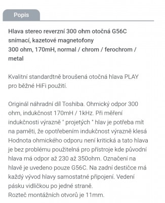

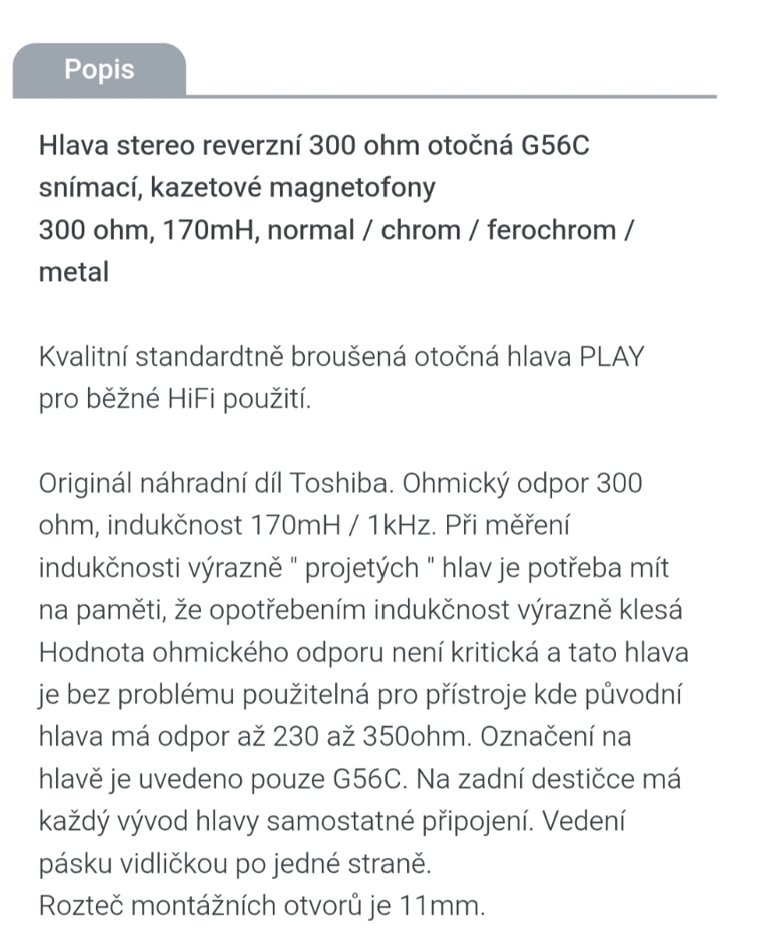

Nechcem zakladať novú tému. Mal som sa skôr pýtať ako kúpiť, kúpil som nové hlavy univerzálna je originál Sharp aká tam patrí. Snímacia je Toshiba, tu som kupoval len podľa odporu vinutia ktorí som nameral. Bude stým problém?

Myslím, že nie. Pre snímanie funguje v týchto vehikloch väčšinou úplne hocičo.

Občas se v jednodušších kazeťácích řešila kompenzace úbytku výšek při snímání kondenzátorem připojeným paralelně ke snímací hlavě. Při výměně hlavy za jinou je v takovém případě dobré zkontrolovat rezonanci LC obvodu vytvořeného indukčností hlavy a kapacitou paralelního kondenzátoru. Bývala volená asi tak v rozsahu 14-16 kHz.

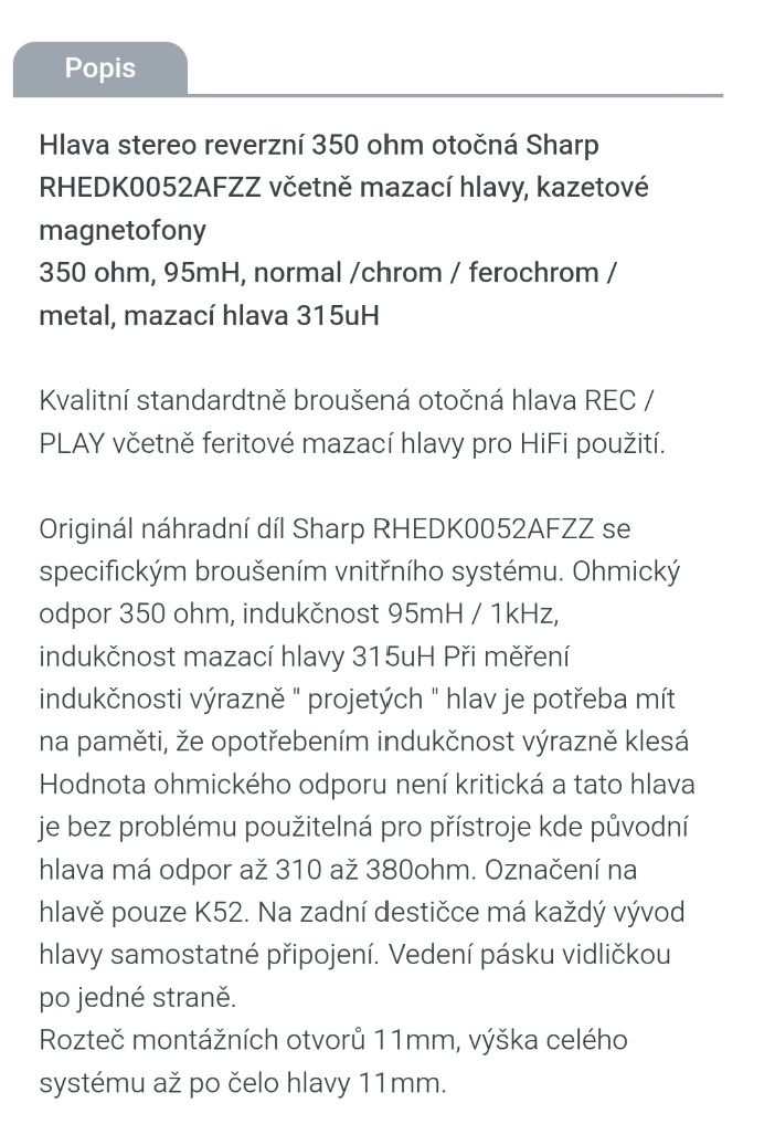

Příspěvky: 21229
#14 Příspěvek od Hill »
Nejen v těch nejjednodušších, v kazeťákách to měl snad každý druhý, a to i u takových firem, jako Aiwa, Nakamichi, Hitachi, Technics, dokonce i Tesla (Condor a SM260/261 to mají, i když v nich je rezonance zatlumená sériovým odporem, takže zdůraznění výšek není tak ostré), najdeme to v Unitrách, Dualech. Dokonce i Uher Report 4000, i cívkový čtyřrychlostní Uher Royal 784 to používá, tam to rezonuje někde až na 22 kHz.
Omezilo to nutnost zdůrazňovat výšky i se šumem vstupu až ve snímacím zesilovači.
Ale máš pravdu, indukčnosti hlav prodejci obvykle neuvádějí, pohybuje se to mezi 40 mH (Yamaha) a 290 mH (Nakamichi), ostatní výrobci, jako Sony, Matsushita, Pioneer, Akai a další používají univerzální hlavy s indukčnostmi v tomto rozmezí. Srovnat výstupní úroveň po výměně hlavy za jinou vždycky nějak jde, rozdíl výstupního napětí bývá do ±4 dB. Zato rezonanční vrchol se může přestěhovat z dejme tomu 17 kHz až na 6,5 kHz, to by se fakt nedalo poslouchat.
Stačila chyba Unitry, kterou se přeladila rezonance hlavy ze 17,5 kHz na 12 kHz, čímž snímaný signál nabral na 10 kHz převýšení o téměř 10 dB, to už jsem tu ale popsal jinde.
Ale, protože s těmito extrémy se moc často do kontaktu nepřijde, většina výrobců používá hlavy s indukčnostmi od asi 95 mH do 150 mH (hlavy ALPS, které jsem u nás kdekoli kupoval a měnil, měly 105 - 120 mH), už ten rozdíl ne každý uslyší.

Screen parametrov pre Toshiba hlavu a Sharp. Sharp je originál ma to isté označenie ako v magnetofone aj objednávacie číslo sedí z dielenskym manuálom.
