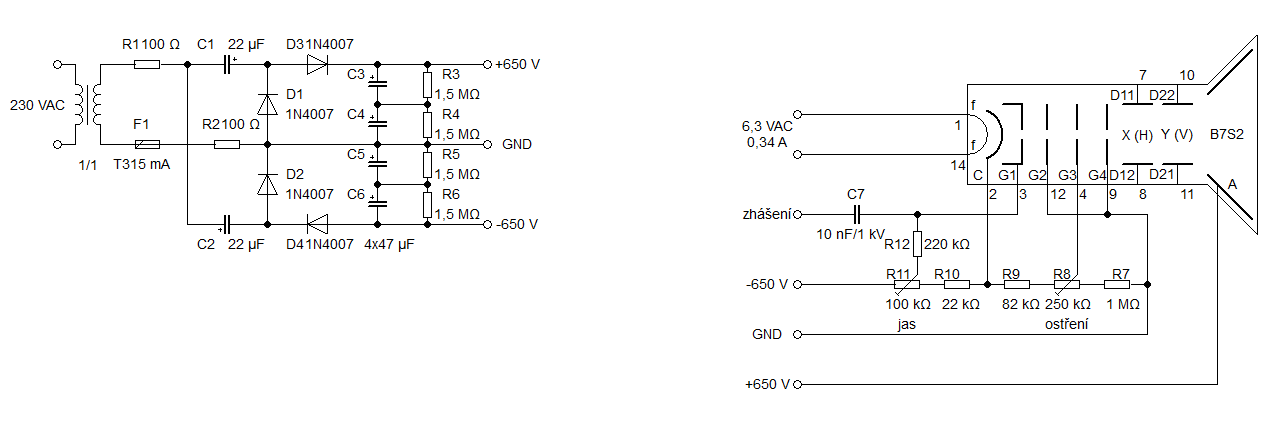

Tak jsem trochu pokročil, není čas, tak si hraju jen zřídka. Sice jsem mezitím sehnal BM 370 v perfektním stavu, ale stále chci rozchodit nějaký to ukazovátko, jak jsem původně zamýšlel.
Zatím jsem spíš jen vyzkoušel tu obrazovku, VN obvody. Na rušení je to náchylný dost, oddělovák na půl metru rozplizne stopu jako nic. Protože chci oddělený napájení obrazovky a vychylovacích obvodů se zbytkem, tak budou dva zdroje. Nutně ale musí být spojený země přes nějaký VN kondy, jinak opět rušení jak prase...
Pozitivní je, že to elektrostatický vychylování nic nežere, tak pro mý účely nebudou vychylovací obvody vůbec složitý, snad postačí úplně základní dif. zesilovač z tranzistorů.
Co je mi ale divný je, že X-ové ose stačí +-60 V pro plnej rozkmit, ale Y-ová potřebuje +- 80 V. Je to normální, že jsou rozdílný citlivosti?
CRT B7S2
CRT B7S2
