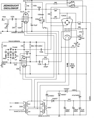

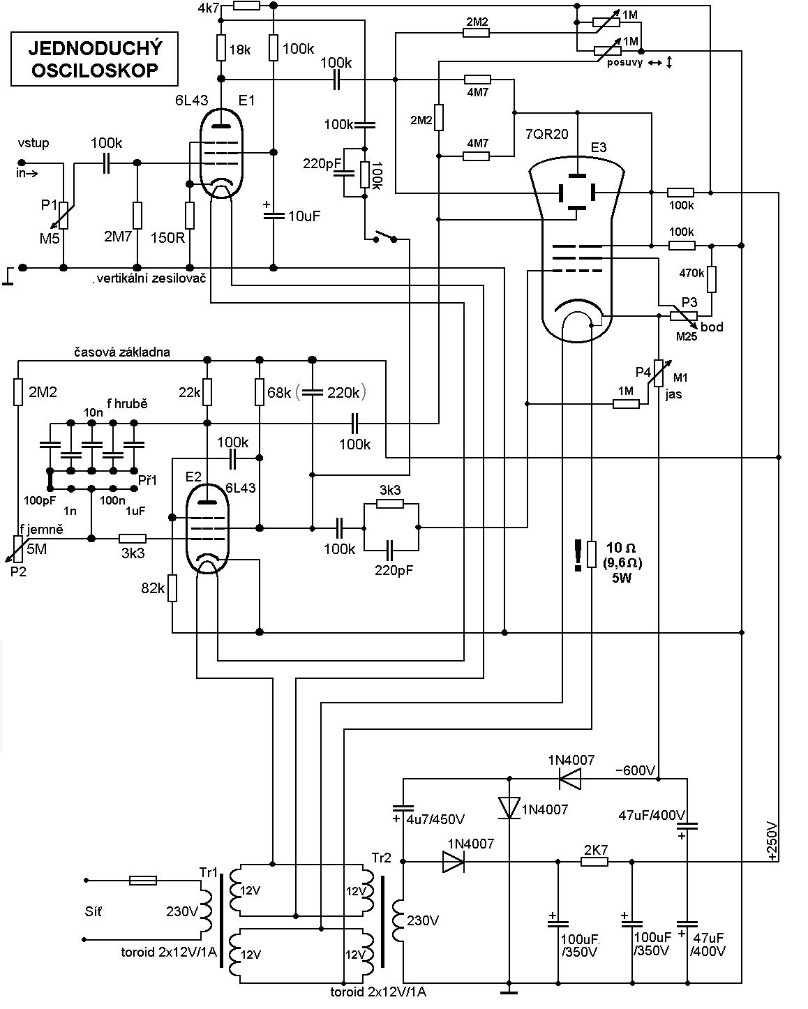

Tohle je upravený schéma toho kukátka z VTM. Hlavní změna spočívá v nahrazení klasického lampového síťového trafa dvěma 2 x 12 V transformátorky. Originál sem dát nemůžu, protože má přes 880 kB, když ho zmenším, tak je z toho rozplizlý nic. Dávám to sem jen tak pro inspiraci....

Kdysi jsem si ubastlil "osciloskop" podle VTM, snad z roku 1961. Údajně převzaté z nějakého sovětského časopisu. Možná zrovna tenhle
jirka5 píše:Tohle je upravený schéma toho kukátka z VTM...
Ještě ho mám schovaný, ale už dlouho jsem ho nezapínal.

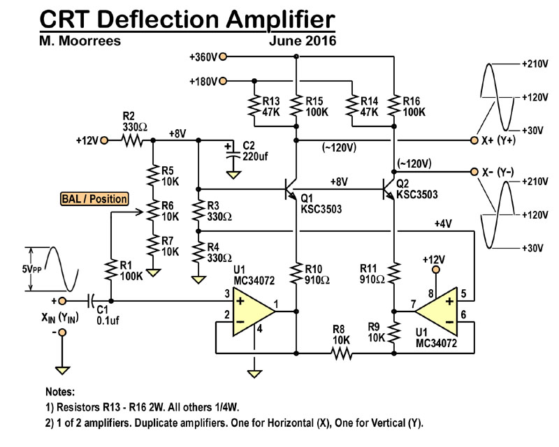

Na zobrazení audia stačí použít moderní obvodové řešení. Je to až směšně jednoduché.
