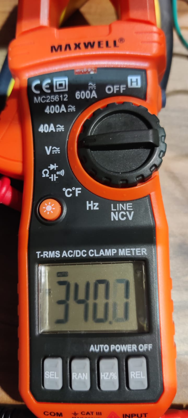

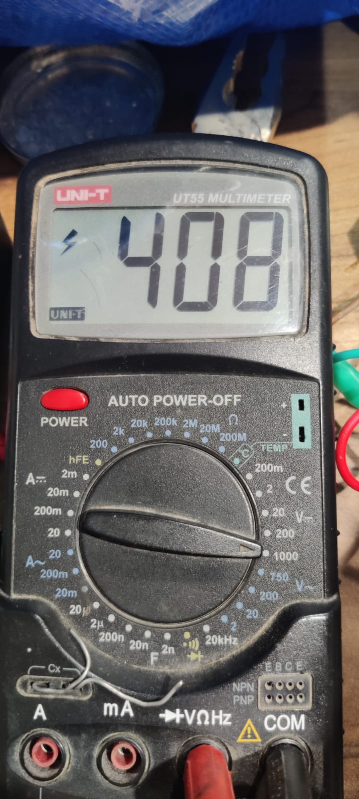

Filtracny kondenzator som daval novy. Aj C910 pre budenie VCC na IO. Ostatne som meral testerom na kapacitu aj ESR. Pre rnbw baterka v meraku 8,2V tak nie som isty vysledkom (410V)
410V na elytu je blbost, buď blbě měří měřák nebo ty.
V první řadě zkontroluj, jestli nemáš na sekundáru zkrat, třeba některá dioda nebo dále v obvodu.
Hele, lipko, víš co jsme ti tady říkali měsíc-dva zpátky o tvým měření a "měření", kdy přesně v souladu s tím, že vlastně vůbec nevíš co a jak se měří dostáváš na měřáku nějaký prapodivný výsledky, který ale sám nedokážeš vůbec jako chybný odentifikovat. Už sis o tom aspoň něco přečet, anebo ses na to 🤐 jako na placatej kámen a zase nám tady valíš do hlavy klíny vzniklý jen a jen tvojí neznalostí???
