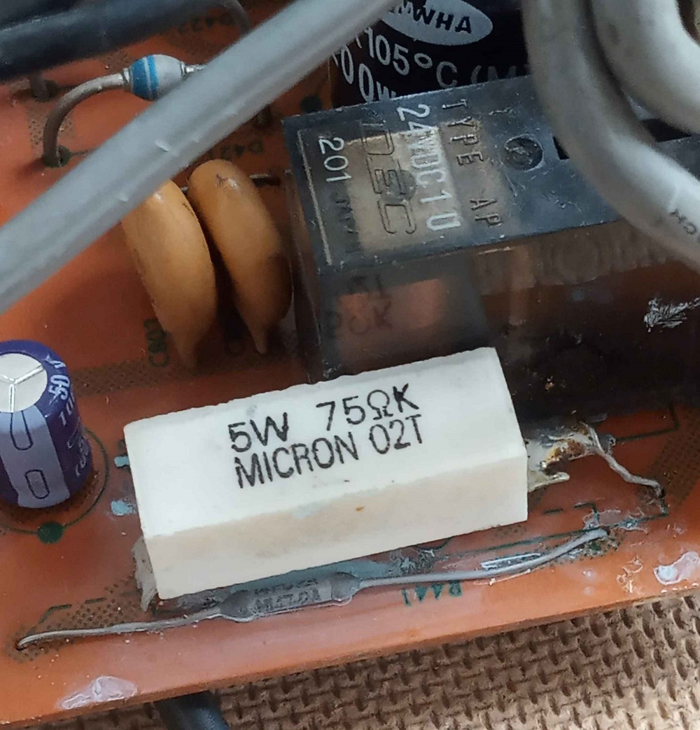

juricaj píše:TME nemá. V zapojení tento odpor vybavuje pří poruše tepelnou pojistku, proto 75 ohm 7W.

"To je hnus, velebnosti"- tak takto to nechat opravdu nelze.

Asi stačí, ten kdo četl úvodní otázku ví o čem je řeč. Dík za podněty. Možná radši koš. P.S. JirkaZ bych řekl, že dluží odpověď.

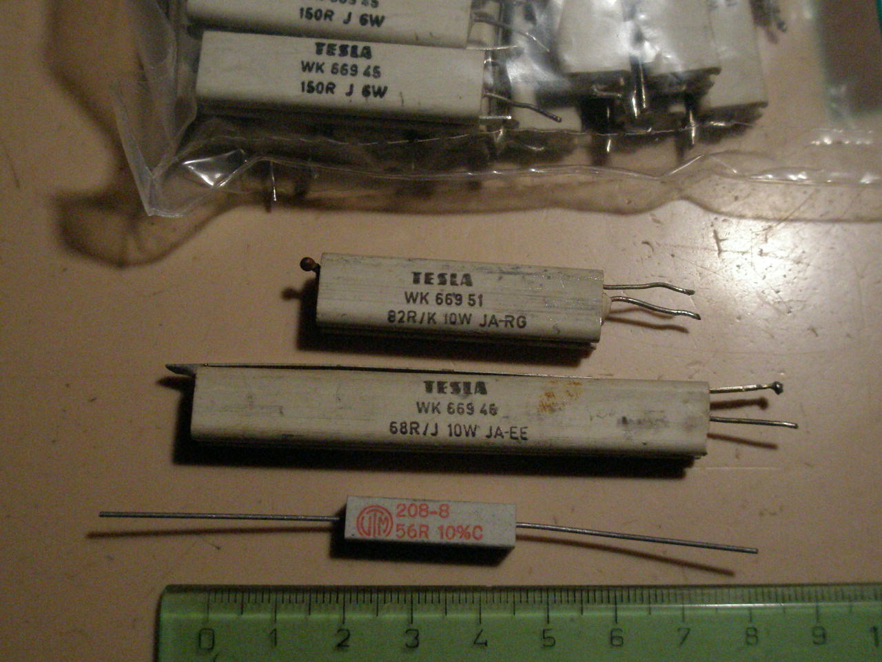

Jen upozorním, že kdyby ta fotka poptávaného rezistoru byla hned v prvním příspěvku, tak jsme si všichni mohli ušetřit hromadu času a dvě stránky plků o ničem, protože já tedy věšteckou kouli nemám!
Nicméně i přes hlasité projevy moralistů jsem sáhnul navrch do šuplíku s rezistory co maji dokonce i pomocí pájky vratnou pojistku. Ty se Ti ale kvůli velikosti nebudou líbit. Takže holt jen ten dole u pravítka, to je poctivka VITROHM ale má jen 5W, žádný číňan, a je malý. Takže zase špatně :-(

Kdyby tazatel rovnou napsal, že je to odpor do softstartu, nemuselo se tu řešit x věcí zbytečně. Na ty odpory jsou poněkud specifické nároky, velká krátkodobá proudová zatížitelnost (MOX obvykle nevyhoví) a taky se obvykle v případě poruchy nesmí destruovat nebezpečným způsobem. Mít rozmotaný drátový odpor laciného typu po celém přístroji, kdy drát je pod napětím, to fakt nechcete...
