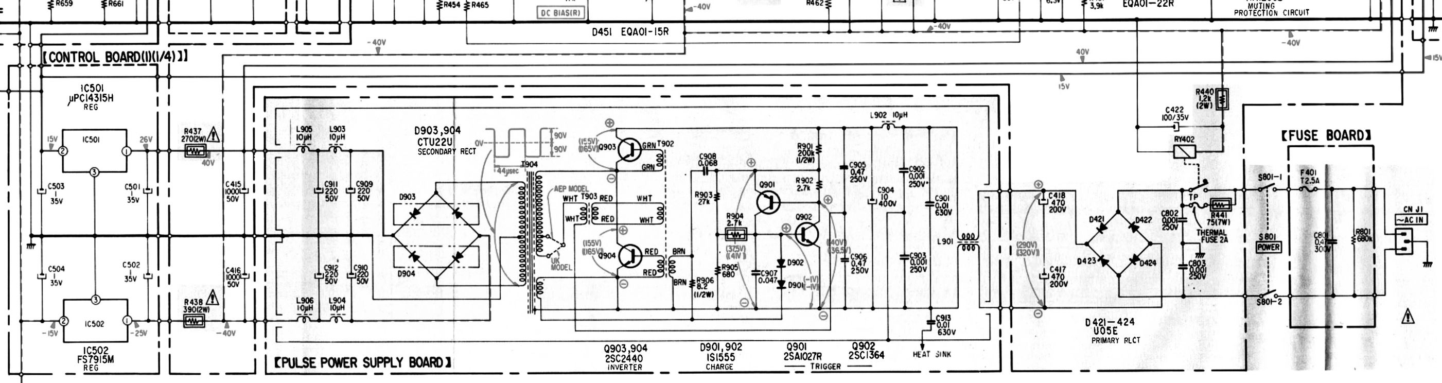

Jestli je to R441, tak funguje jako omezovač proudového nárazu přemostěný kontaktem relé, které sepne po rozběhu (spínaného) zdroje. Když se zdroj nerozběhne a přitom má ze sítě významnější odběr (např. zkrat spínacího prvku apod.), tak pojistka odporu po čase zafunguje a celé zařízení pak už nelze zapnout.
Originálně použitý odpor má pojistku integrovanou např. podobně jako to měly odpory Tesla WK 669 44 (odpájel se pružný přívod k hornímu konci)?
Jinak věz, že s tím není úplně sranda, jde o bezpečnostní prvek (příp. zaviněný požár apod.). Čili tu není moc místa na neověřené bastly.
Jen upozorňuju, je to tvůj boj.

Jelikož je tam fuse board , tak bych z toho nedělal vědu . Spíše mne tam fascinuje zapojení relé s nedefinovaným sepnutím .

Ještě jednou pro ty, co nepochopili: když tomu 75R odporu nebude správně fungovat jeho tepelná pojistka, tak v krajním případě na něm bude cca 700W a bude žhnout do té doby, než se sám přeruší (a ev. něco zapálí).

Konstrukce je taková, že: na dps je tepelná nevratná pojistka (teď nevím kolik)°C /2A a na ní je přes tepelně vodivou pastu přitisknut R441-75 ohm/7W.Je to i v servis. manuálu. Pro JirkaZ: nevím co je k tomu za nepochopení a taky nevím co myslíš tím "správně namachrovaného "eletrikáře woe" "
