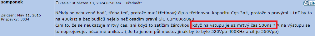

Co tady vlastně řešíš? Ve svém třetím příspěvku píšeš toto: (viz obrázek)!
To nebyla pravda? Proč řešíš generování mrtvého času? Pokud je pravda v tomto příspěvku, pak problém máš s výkonovými tranzistory, zkus to s výkonově menšími např. IRF830 (820).

barnodaj píše:Co tady vlastně řešíš? Ve svém třetím příspěvku píšeš toto: (viz obrázek)!
To nebyla pravda? Proč řešíš generování mrtvého času?...
Souhlas s barnodajem. Na oscilu dead-time jsou, tak není důvod řešit jejich generování. Problém je na výstupní straně ir2110.

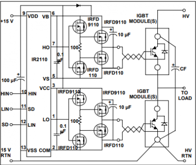

Jedna otázka, zkraje píšeš 400kHz a mrtvý čas 500nanosekund a podle toho co píšeš dále, chceš mrtvý čas ještě prodlužovat - do zrušení příčného proudu - těch 500 nanosekund je v periodě dvakrát. Perioda při 400kHz má zhruba něco přes 2 mikrosekundy, kdy vlastně budou ty tranzistory otevřené???
Mimochodem, pokud prodloužíš mrtvý čas, ubereš množství energie, které se dostane do kondenzátoru jež napájí horní část driveru a spíná horní tranzistor!
Tohle znáš?
A se záporným napětím pro vypínání podle Čusta?

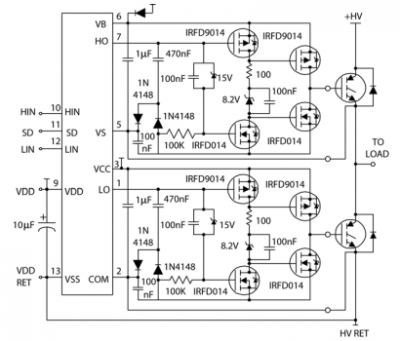

Ano, znám, ale na 400khz se to nedá použít, při takové frekvenci se nesmí výstup IR2110 zatěžovat, už moc topí, už 100 ohm je moc.
Tohle se hodí na IGBT, které tikají na 3kHz.
Kondík v nábojovce mám dostatečnej, že to tiká ještě chvíli po odpojení.
