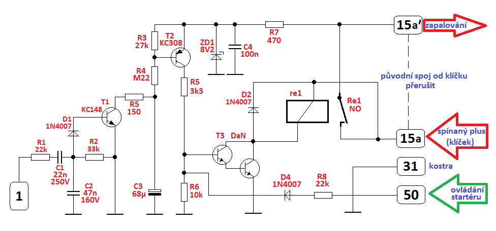

kutilmil píše:To hill: ano dá se vyhodnotit. Jediná nevýhoda je, že na tom kontakte je nekolik kV.
Ale není: špičky na přerušovači (a je jedno, zda jde o kladívko, nebo tranzistor) nedosahují ani 200 V. Čili stačí omezovač s diodou, tranzistorem vybíjet elektrolyt, který se pomalu nabíjí přes velký odpor přímo z baterky.
Dokud napětí na elektrolytu nepřesáhne určitý práh (nebo dobíjecí proud neklesne pod určitou prahovou hodnotu), bude relé přitažené. Když se impulsy ztratí, elektrolyt se pomalu nabíjí a relé po chvíli odpadne.
Při startu spínačem přivedeš šťávu nejen na startér, ale i na relé, aby přitáhlo, než motor chytne.
Zjevně ti jde o to, odpojit baterku, když dojde benzín...

To hill: ide o to, odpojiť baterku ked chcípne motor... A otázka. Čo keď zostane motor v polohe kedy je kladivko zopnuté?

Když je kladívko sepnuté, bude na něm 0 kV:)
Ale asi budeš potřebovat schema.

Tak potom to je zle. Potom relé neodpadne. Samozrejme schéma by bola ideál

kutilmil píše:Tak potom to je zle. Potom relé neodpadne.
A podle jakého schematu neodpadne? Můžeš ho nakreslit?

No přece nic, vazba na kladívko je přes kondík, střídavá, tedy tranzistor bude vybíjet kondík jen v okamžiku rozepnutí kladívka, pak zase zavře. A dokonce nebude ani moc záležet na tom, jestli stihne zavřít v době, kdy je kladívko sepnuté, či rozepnuté.
Přerušíš vývod 15a od klíčku a do toho přerušení zapojíš kontakt relé - obyčejné autorelé na proud 30 A stačí.
Při zapnutí klíčku se neděje nic, dokud nezastartuješ: Darlington otevře, sepne relé a zapalování dostane šťávu.
Kondík C3 se nabíjí pomalu přes R4 a přechod e-b T2 - ten je otevřený a udržuje sepnutý Darlington a ten pak relé.
S každým rozepnutím kladívka 1 se přes T1 rychle vybíjí C3 a do dalšího se nestihne nabít tak, aby bází T2 přestal téci proud.
To až se zastaví motor, T1 přestane otevírat, kondík C3 se pomalu nabíjí, až T2 zavře. To bude s uvedenými součástkami trvat do čtvrt minuty. Zavře i Darlington T3 a relé odpadne a odpojí všechny spotřebiče motoru na drátu 15a' (v tomto případě to bude asi jen zapalování a kontrolka dobíjení, případně řídicí jednotka vstřikování).
Klíček může zůstat zapnutý, baterka je odpojená.
Dokud znovu klíčkem neotočíš na START, relé znovu nepřitáhne.
Jak píšu dole, nesu ti to na stříbrném tácku a odnesl to za tebe Ekkar. Važ si toho a polepši se, tohle nebylo tak těžké navrhnout a spočítat. Vhodný Darlington si vyhledej nebo sestav sám, já bych tam dal zbytečně předimenzovaný KD367, ale proto, že si mi jich tu pár nudí. Ale jsou zbytečně velké.
Vstup od kladívka je okopčený z běžného otáčkoměru, na ostatní stačí vědět, jak fungují součástky.
Jedna z možností, jak to udělat.
<br />Na stříbrném tácku.
<br />Doplnil jsem směry, kam tečou proudy, když mají.
Na stříbrném tácku.
Naposledy upravil(a) Hill dne 19 dub 2024, 09:47, celkem upraveno 1 x.

Tak to je pěknej tácek, bez ironie. S dovětkem lze jen souhlasit.

Myslím, že tak, jak to Jarda nakreslil, to bude fungovat s celkem širokým spektrem vstupních impulsů. Případně v souvislosti s amplitudou stačí upravít hodnotu R1.
Jinak pokud byl primár cívky (přesněji řečeno trafa) v kolektoru NPN, tak tam obdobně jako u mech. přerušovače byly impulsy s amplitudou stovek V.
Mechanický přerušovač měl paralelně kondenzátor, takže po rozepnutí vznikl sériový rezonanční obvod a impulsů byla vlastně sestupná řada; u tranzistorových řešení tam kondenzátor často nebyl a výsledný impuls tak mohl být kratší. To by se zase dalo ošetřit příp. snížením hodnoty R5 (s ohledem na Icmax T1) tak, aby se kratšími impulsy stačil vybíjet C3.
Tohle všechno se ale dá snadno odbastlit (ve smyslu měřit a příp. upravovat). Autor dotazu jistě nebude líný a udělá to, když až doteď všichni zdarma pracují za něj.

Samozřejmě, přerušovač je přerušovač. A je jedno, jestli je tam kladívko, nebo hvězdička na vačkové hřídeli a tranzistorový spínač.
On totiž ten kondík se stíhá vybíjet i s tranzistorovým přerušovačem, protože i ten krátký impuls z tranzistorového spínače "podrží" kapacity C1 a C2, takže T1 zůstává otevřený o pár ms déle. Průběh napětí na C3 může i při volnoběhu kolem 750 ot/min ve špičkách přelézt asi 1,5 V, to rozhodně k zavření T2 nestačí. Jen se po zastavení může mírně zkrátit doba vypnutí. Ta bude ostatně závislá na tom, jaký je průběh doběhu motoru, až dojde benzín. Tedy hraje roli i to, jaké setrvačné hmoty ten doběh prodlouží, nebo jakým momentem je motor zrovna zatížený, a zastaví rychle.

Dík hille. Myslím si, že po miernej úprave to pôjde použiť. Jedná sa mi o to, aby keď skape motor aby to odpojilo zapalovanie a samozreme aj napájanie samého seba a keď zaštartujem (spojím príslušnú svorku na štartéry šrubovákom) tak aby to zaplo napájanie zapalovania.
