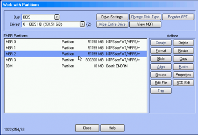

#21 Příspěvek od masar »
BootIt Bare Metal (BBM) má několik výhod nad ostatními - jeho velikost je necelé 3MB, lze ho dostat na klíčenku pomocí Rufusu (právě vyzkoušeno) a bootuje bleskově. Hotový obraz pro Rufus jsem upnul tady. Spustí se rovnou do správce disků.
Kromě správy disků disponuje několika dalšími užitečnými nástroji, multiboot manažerem, zálohovacím programem Image For DOS a j.
Pro opravu a údržbu při podobných "havárkách" vřele doporučuji.

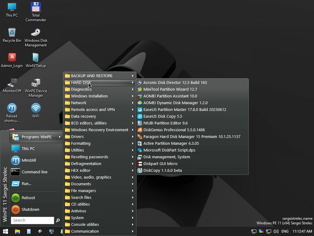

#23 Příspěvek od josef_novak »
Úplná pecka by bylo DVD od Strelce, nemá to sice 10MB, ale je to super :)
Příspěvky: 14452
#24 Příspěvek od masar »
Upravené a o BBM doplněné Strelcovo USB používám. Poslední verzi lze stáhnout přímo na jeho stránkách tady.
