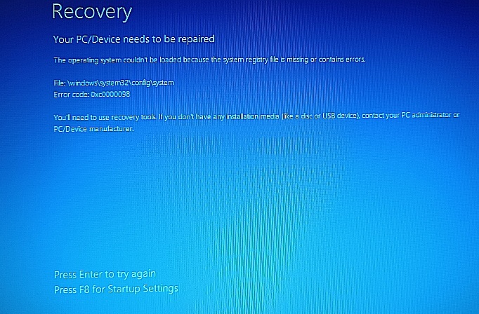

Instalace skončí touto obrazovkou a F8, případně Enter jen problikne obrazovka a nic jiného, krom CTR+Alt+Del nefunguje.

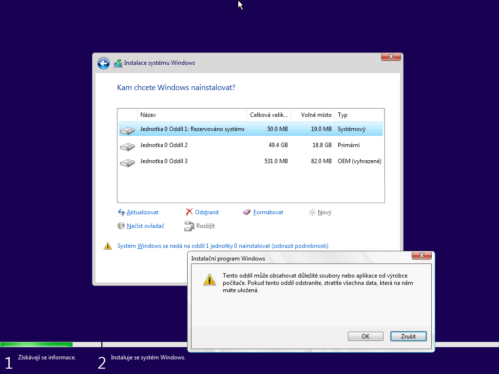

Znovu rozjeď instalaci z USB/DVD a v okně, kde se vybírají disky, ten SSD vymažeš. Postupně na SSD odebereš všechny oddíly a tím ho dostaneš do výchozího stavu.

(Re)Instalace těch Win probíhá tak, že po spuštění z USB se pouze zobrazí logo Win - ty sešikmený čtyři obdélníky - pak chvilku nic a pak se objeví obrazovka viz výše. Jako by si to kontrolovalo připravenost k nové instalaci a narazilo to na problém. A nejde s tím nic jiného dělat.

teraz ti to bootuje z toho poškodenéhio SSD a logicky sa Windows hodí do chyby. Keď nanovo nabootuješ z USB a spustíš znovu od začiatku inštalátor, tam si potom môžeš upravovať prípadne zmazať ten poškodený disk.

Vždyť jsem mu napsal to samé a nechápu, co je na tom nepochopitelného viz. obrázek.

Pokud zapnu NB a nechám ho, ať nabootuje z SSD, skončí to hláškou:
Non-System disk or disk error
replace and strike any key when ready
Pokud mám v NB USB s Win 10, po staru NB stisknu F9, to je výběr, odkud chci nabootovat. Vyberu USB a dám enter. Na obrazovce se objeví logo oken, pak se chvilku nic neděje a skončí to tou chybovou obrazovkou. Nic mezitím NENÍ.

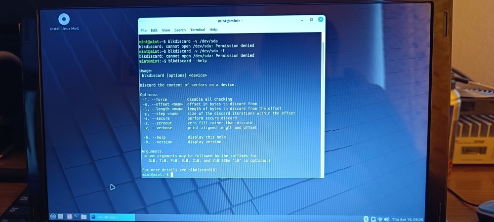

Nabootuj si lubovolny Linux a pouzi prikaz "blkdiscard -v /dev/sda". Mozno budes potrebovat este parameter -f. SSD bude okamzite prazdne.

rnbw píše:Nabootuj si lubovolny Linux a pouzi prikaz "blkdiscard -v /dev/sda". Mozno budes potrebovat este parameter -f. SSD bude okamzite prazdne.
Ach jo. Připadám si jako blbec...

Mikras: Musis byt root. Takze daj na zaciatok "sudo". Tzn. "sudo blkdiscard -v /dev/sda".
