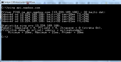

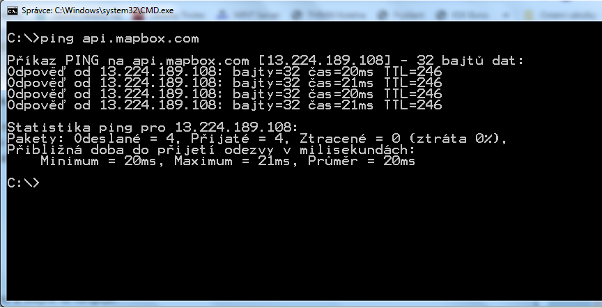

5. Do toho okna s černým pozadím napište
ping api.mapbox.com
a potvrďtě to klávesou Enter
Měl by se zobrazit výpis text níže a viz přiložený obrázek.
Kód: Vybrat vše
C:\>ping api.mapbox.com
Příkaz PING na api.mapbox.com [13.224.189.108] - 32 bajtů dat:
Odpověď od 13.224.189.108: bajty=32 čas=20ms TTL=246
Statistika ping pro 13.224.189.108:
Pakety: Odeslané = 4, Přijaté = 4, Ztracené = 0 (ztráta 0%),
Přibližná doba do přijetí odezvy v milisekundách:
Minimum = 20ms, Maximum = 20ms, Průměr = 20ms
V hranatých závorkách je uvedena IP adresa 13.224.189.108.
