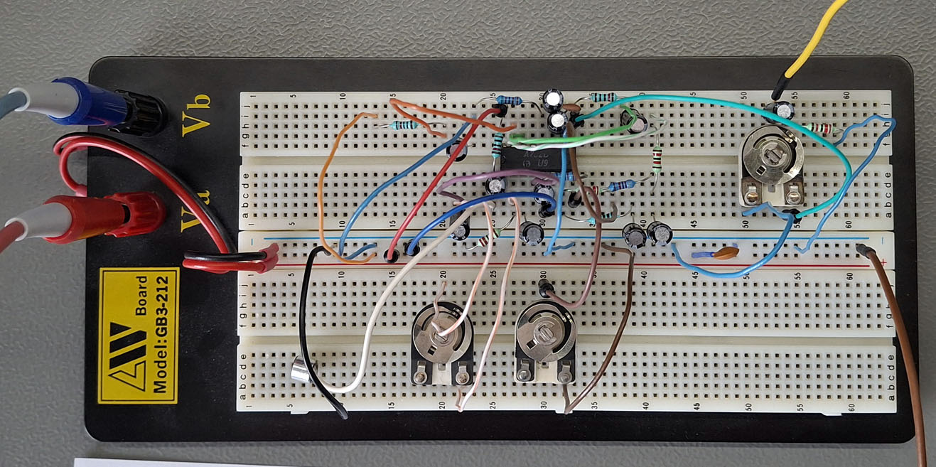

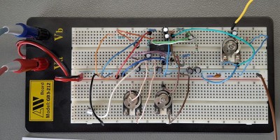

ještě fotka testovacího provedení

Zatím se mi ale dost osvědčilo oddělit předzesilovač s AGC kondíkem od záznamovýho zesilovače. Tedy nahradil jsem R6 kondem 100 nF. Šum poklesl velmi výrazně, a citlivost od oka snad i vzrostla. Hlavně už i na výstupu je při pískání sinusovka jako na výstupu předzesilovače, předtím byla zkreslná, viz ty obrázky.

Tak jsem zkoušel všechny metody, to moje nahrazení R6 kondem 100 n byla hovadina, vyřadil jsem tím ten AGC. Moc zlepšení nic nepřineslo, ale jak jsem měřil ten výstup AGC, tak mě to přesvědčilo, že to prostě kmitá. Bez signálu je zesílení příliš vysoký a to nepájko a dráty všude to prostě rozkmitají. Zesílení zmenším, kmitat to přestane. Různým omezením přenášených kmitočtů jen měním frekvenci kmitání.
Nepájko má prostě svý nevýhody.

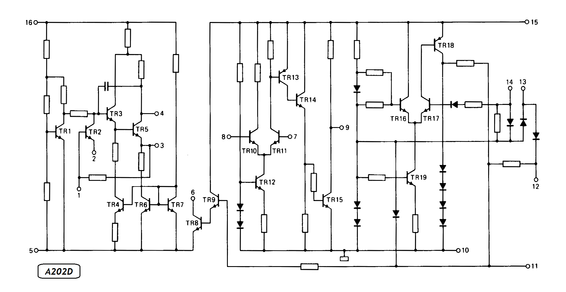

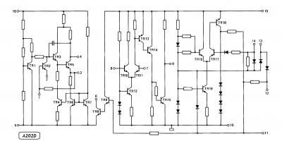

AGC řídí jen dělič napětí mezi prvním a druhým operákem (tranzistor TR8 tvoří příčnou impedanci děliče).
Hlavní potíž je v tom, že ten vstupní neoperák (piny 1-5+16, vlastně snímací předzesilovač pro magnetofonovou kombinovanou hlavu nabo mikrofonní předzesilovač) podle výrobce nejméně šumí s induktivním charakterem zdroje signálu. Ale vyšší impedance elektretové kapsle na to asi podstatný vliv nemá, když to šumí stejně i se zkratovaným vstupem.
Blokování napájení těsně u pouzdra a celková topologie taky dělá hodně.
Něco jsem našel k vnitřní struktuře, mělo by to být ono.

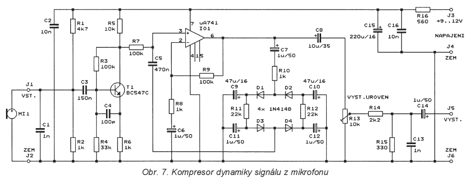

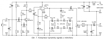

Tady je to schéma, já se tomu teď nějakou dobu nebudu zas moct věnovat, tak se ozvu pak.
kompresor z AR 03/2007

Kromě toho, že OZ 741 nebude zrovna ta nejlepší volba, považuju to čarování s diodami a elektrolyty za drbání se levou za pravým...
Myslím že docela osvědčeným řešením je použití j-fetu ve funkci řiditelného odporu.
:wink:

masar píše:považuju to čarování s diodami a elektrolyty za drbání se levou za pravým...
:wink:
To už potom rovno žiarovkový kompresor s fotorezistorom :D
Ano metód je hafo, mne sa osobne pačí Blackmerove riešenie s tranzistormi ale bez toho aby tie tranzistory neboli identické a na rovnakom substrátu..
Mne osobne sa hentá schéma nepáči, ani na triviálnosti. Môžem to nahádzať do falstadu na praktické znázornenie funkčnosti ale nemyslím že to bude nejaký zázrak. Skorej sa to bude chovať ako limiter. Ale postaviť jednoduchý gilbertov článok nieje tak ohromný problém...

masar píše:Kromě toho, že OZ 741 nebude zrovna ta nejlepší volba, považuju to čarování s diodami a elektrolyty za drbání se levou za pravým...
Myslím že docela osvědčeným řešením je použití j-fetu ve funkci řiditelného odporu. :wink:
Určitě by to mělo s tranzistorem (a to i s bipolárním) větší rozsah regulace, to zapojení s tou 741 mi připadá, že to nijak oslnivý rozsah mít nebude, tak k mikrofonu CB dobrý, ale k hlídání něčeho, co může mít dynamický rozsah i dost přes 60 dB, to asi nepostačí.
Zdvih zisku o 50 dB, když je ticho, znamená, že se o těch 50 dB zvedne i úroveň šumu. To je fyzika.
Trochu se tomu dá odpomoci snížením zisku prvního i druhého stupně, aby řídicí prvek AGC zůstal neaktivní při ještě akceptovatelné hladině šumu. A za obvod vrazit šumovou bránu, která zkratuje výstup, dokud je řídicí napětí AGC blízké k nule.
