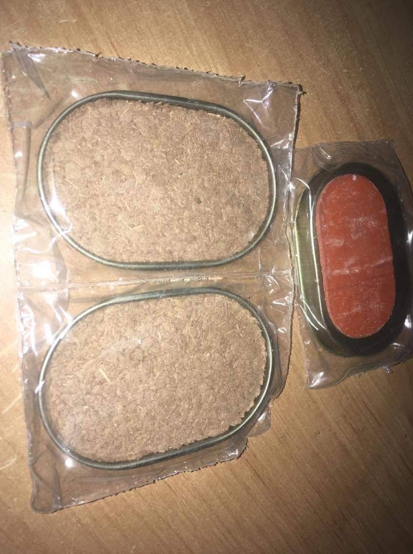

Pamatujete "teplé záplaty" za socíku? Ty už se nepoužívají? Tyhle nové jsou rovnocenné?
PF

Ještě v 80.letech jsem je vozil v "povinný vejbavě" - byly to po 1ks odděleně zavařený do igelitu plechový vaničky tvaru kruhu Ø cca 3,5-4cm a oválu se stejnou šířkou a dýlkou odhadem 5,5cm, s hloubkou asi 0,5cm, ve kterejch byla jakási "pyrotechnická směs". Na spodku vaničky byl přilepenej "flek", kterým se to celý mělo přitisknout svěrkou na očištěnej průraz v duši a pyrosměs se měla zapálit. Údajně to mělo během cca 10 vteřin vyhořet a vzniklý teplo mělo přes plech vaničky navulkanizovat flek na povrch duše. Vyzkoušel jsem jich snad 20 různýho stáří, nehořela ani jedna. Vždycky se to i po nakypření s bídou rozdoutnalo a vzápětí zhaslo. Profesionální pneuservisy používaly stejný fleky, ale ohřev dělaly elektrikou - topnýma spirálama v hnilíkovým špalku přitlačovaným na duši lisem. Kdo jste to někdy viděli skutečně hořet a ten flek přivařit, pochlubte se. Mně se to nepodařilo ani s viditelně novýma vaničkama ...
A jako úplně malej kluk si pamatuju, že jsem viděl spravovat duši z motorky pomocí zapálený tyčinky čehosi, co na průraz z toho zapálenýho roubíku odkapávalo - asi jako odkapává ze zapálený tyčky pečetní vosk. Ale nechtěli mě k tomu pustit, protože to samozřejmě byl oheň a v garáži k tomu, takže blízká přítomnost silně maloletýho prcka byla víc než nežádoucí...

Říkalo se tomu teplej flek, naprosto běžně se to používalo na vojně.
A hořelo to, dokonce jednou i planý poplach pro hasiče, kdy si chtěl borec udělat z kolegů srandu, položil to na zavěšenou zářivku a zapálil. Kolega zavolal hasiče, borwec se potichu přiznal, byli hodní, nic z toho nebylo :-)
Zajímavé bylo, že kolegové byli naprosto přesvědčení, že dým vyšel z odkryté elektro krabice :-)
Jo a zapalovalo se to tak, že se rožek trochu nakypřil sirkou, pak se škrtlo a sirka se rychle strčila do toho nakypřenýho - ještě když hořela síra na sirce. Někdy se musely dát dvě.

Nemělo to hořet deset sekund, ale pomalu žhnout asi dvě minuty. Což většinou taky dělalo. Když to doutnalo moc pomalu, stačilo do toho foukat - používala se na náklaďáku hadička od vzdušníku.
Tu svěrku mám dodnes. Teda sebrala mi ji manželka a dala si ji na výstavku mezi letlampy a benzínové páječky.
