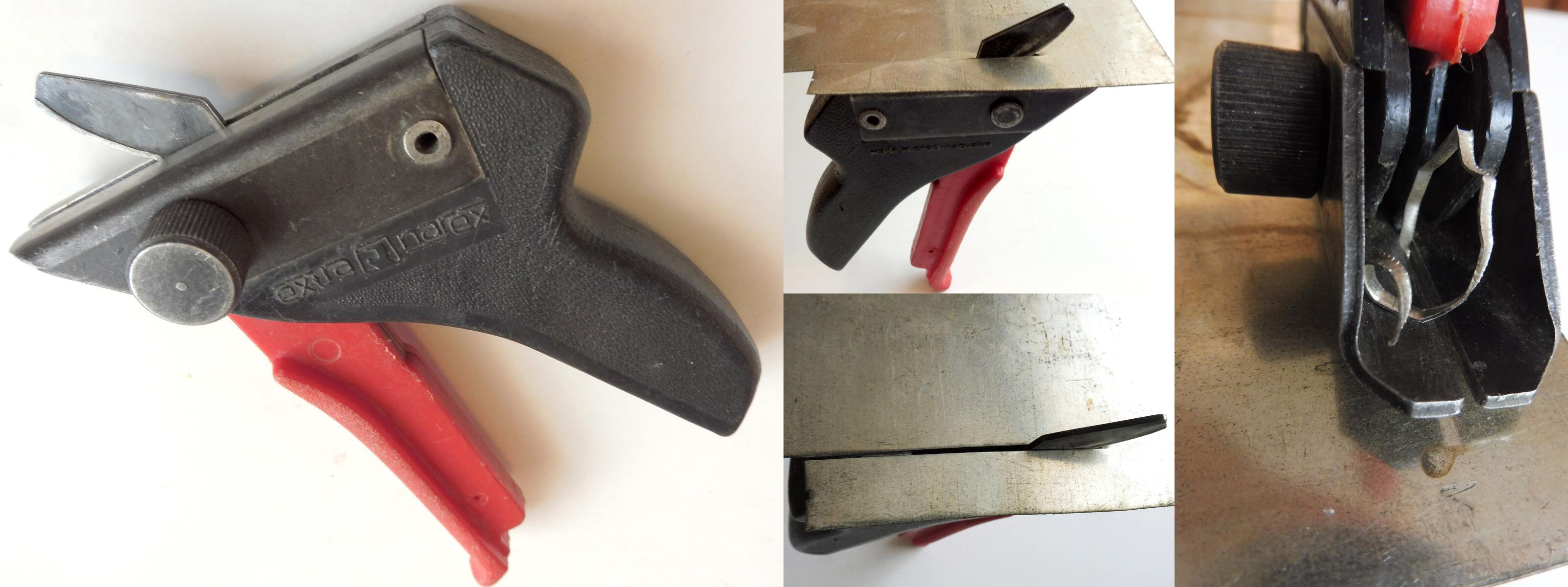

Normální nůžky na plech vždycky jeden z dílců pokroutí.
Kdysi (asi tak 1975 - 1992, možná o malinko déle) dělali v Lázních Bělohradě skvělé prostřihovací nůžky - plech zůstal rovný, jen ze střihu byl asi 1,75 mm široký proužek odpadu.
Navíc jejich cena byla kutilsky příjemná.
Byly k tomu tři výměnné páky s různými čelistmi - na tlustší plech, tenké plechy a hliník (na obr.) a na tvarové střihy v tenkém materiálu, ta čelist měla poloviční délku ve směru střihu, ale dala se použít na ocel do 0,3 mm tloušťky.
Nejen, že se nevyrábí, ani Narex v Belohradě už dávno není, takže, jestli na ně někde v bazaru či v pozůstalosti narazíš, ber je. Sice od nich časem bolí ruka, ale na příležitostné stříhání jsou dodnes ideální.
Z dnes prodávaných by podobné vlastnosti měly mít například tyto nůžky.
Sice u nich uvádějí 2,5 mm prostřih, ale to asi je to nejmenší. A cena taky ještě ujde.
Bohužel počátkem devadesátých let minulého století zmizely z trhu...

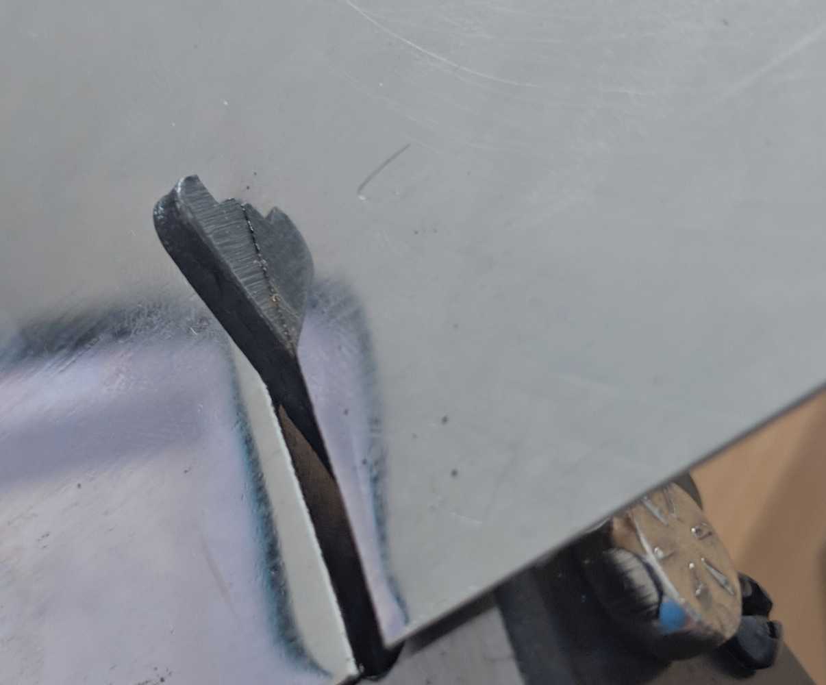

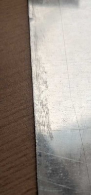

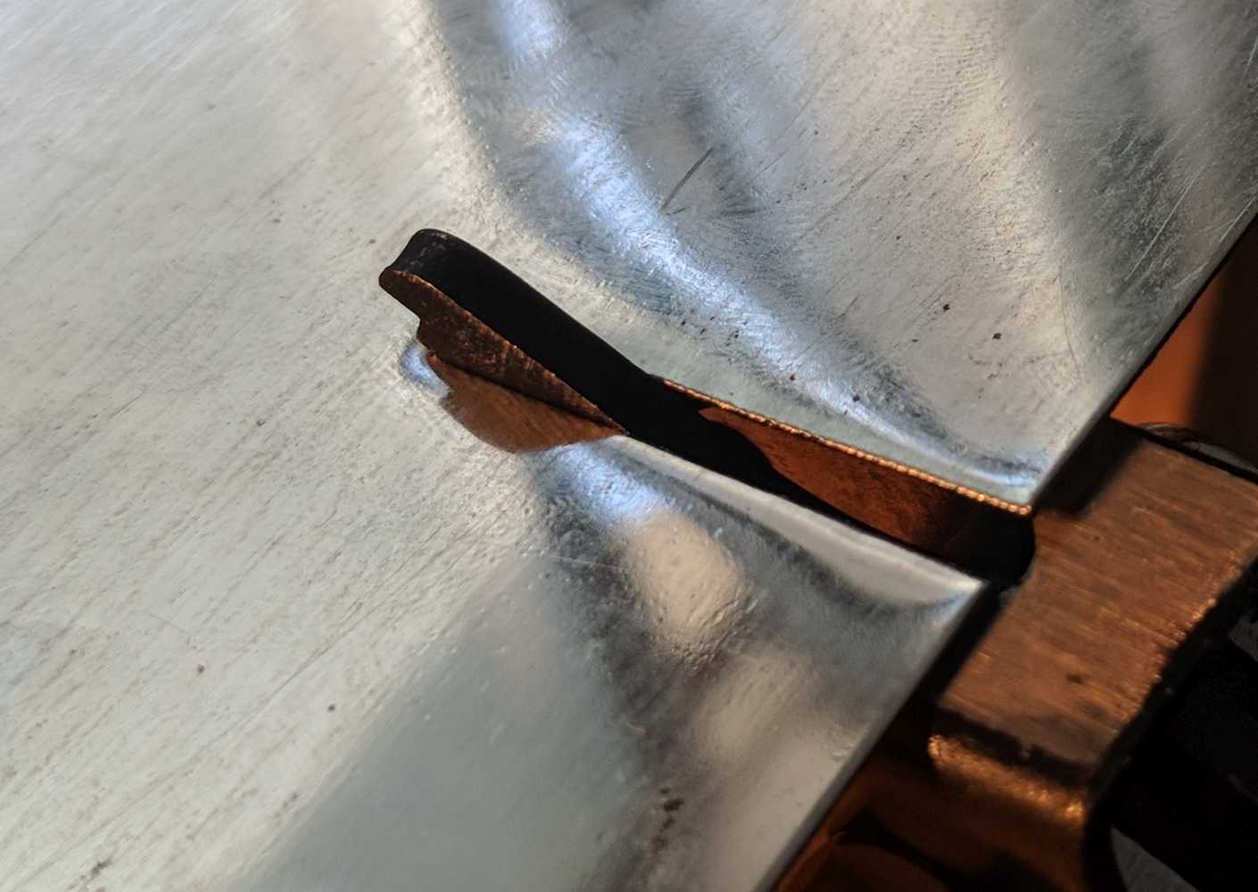

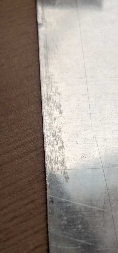

Skúsenosti s nožnicami
Prestrihával som pocínovanú oceľ 0,5 mm a svoju prácu urobili dobre. Bolí z toho ruka. Spodná plocha nožníc je hladká, ale na povrchu strihaného plechu zanechávajú "stopu" vo forme poškriabaného pásu. Je možné, že sa tomu dá vyhnúť lepšou technikou strihania. Dosť som tlačil smerom do plechu, aby som prekonal odpor a spätný pohyb, aby strihanie postupovalo. Uvidím pri ďaľšej práci, či sa mi podarí odstrihnúť bez poškriabania.
Příspěvky: 21235
#23 Příspěvek od Hill »
Podlep si spodní plochu plechu papírem, pak zbytky poškrábaného papíru rozmácháš ve vodě.
Jestli použiješ normální kancelářský papír, přilep ho nejobyčejnějším škrobovým lepidlem.

Tie škrabance sú z hornej strany plechu, na ktorej je ryska. Takže modifikujem tvoj návrh - polepiť plech z hornej strany, orysovať na ten nalepený papier a strihnúť. Skúsim a uvidím. Alebo orysovať plech a prelepiť presvitnou páskou.

PavelFF
Příspěvky: 5328
#25 Příspěvek od PavelFF »

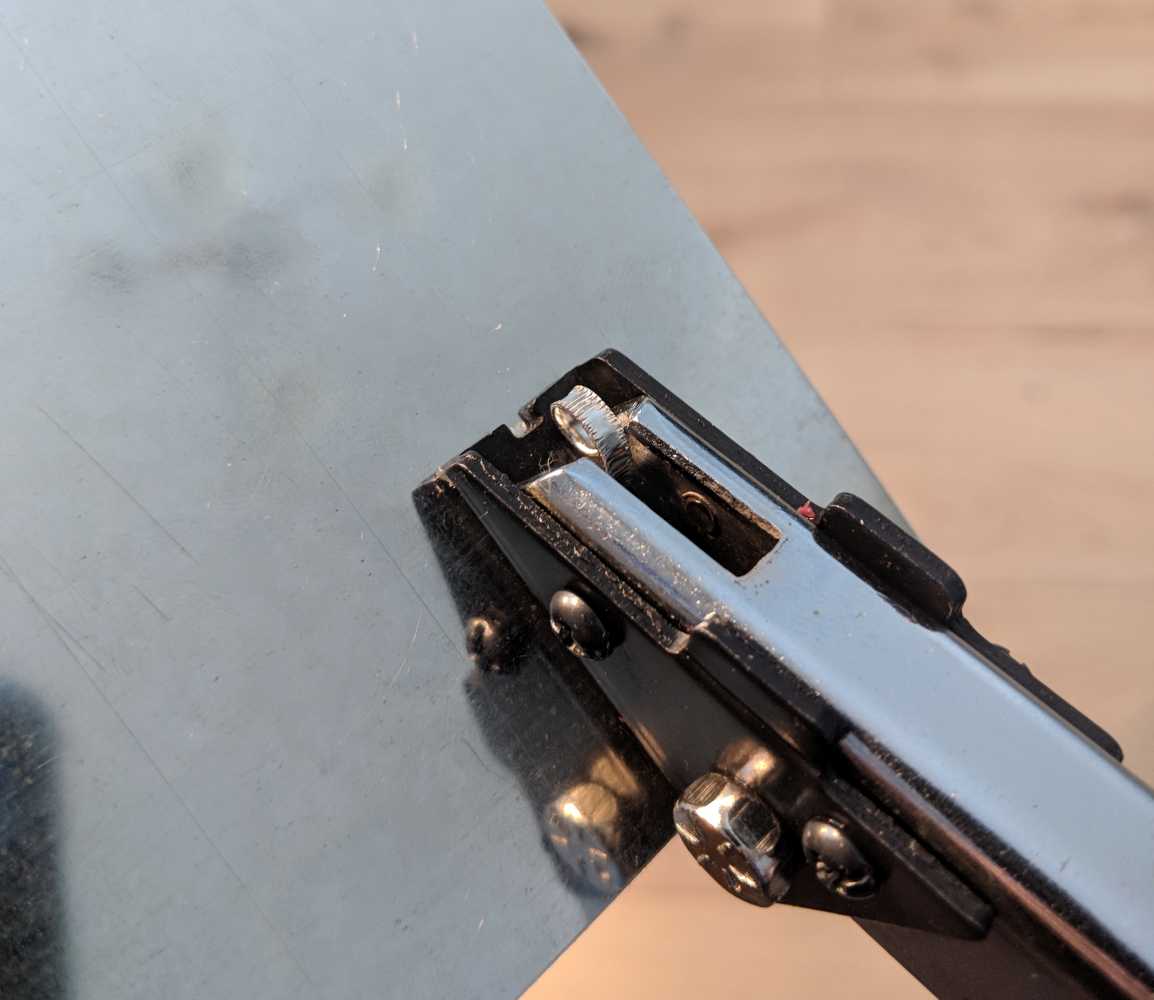

No prostě podlep tu stranu, která se při stříhání poškrábe.:D
Hill odkazoval na pistolový typ nůžek Narex a ten se opírá do plechu zespodu. Taky jsem z toho byl jelen, než jsem si otevřel odkaz na tvoje nůžky.
Mimochodem hrana ustřihnutého plechu je docela zubatá. Těžko to uvedeš do stavu, jako po střihu klasickými nůžkami. A podle odrazů na plechu (noznice_02.jpg) je okraj tak jako tak trochu zdeformovaný.
Já si nechám od rysky tak 10 až 3 mm široký obětovaný proužek(třeba ve dvou krocích) a při konečném střihu se proužek deformuje, zatímco žádaná strana plechu zůstane rovná. Je to sice s odpadem, ale u malých dílů mě to netrápí. U velkých kusů to není potřeba.
Mám na to teda pákovky, ale funguje to i ručními nůžkami(na malé kousky plechu). Musejí být ostré a nevyběhané.

->PavelFF: vďaka za tipy. Tú deformovanosť okraja som si nevšímal, musela byť veľmi malá. Skontrolujem to na budúce. Okraj som potom prebrúsil a zahladil. Na amatérsku konštrukciu mi to prišlo prekvapivo dobré. Ale stále je čo vylepšovať.
