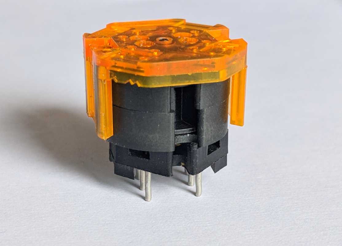

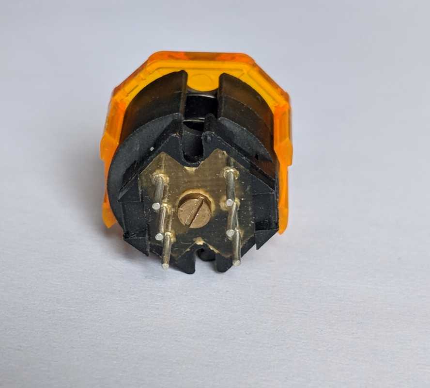

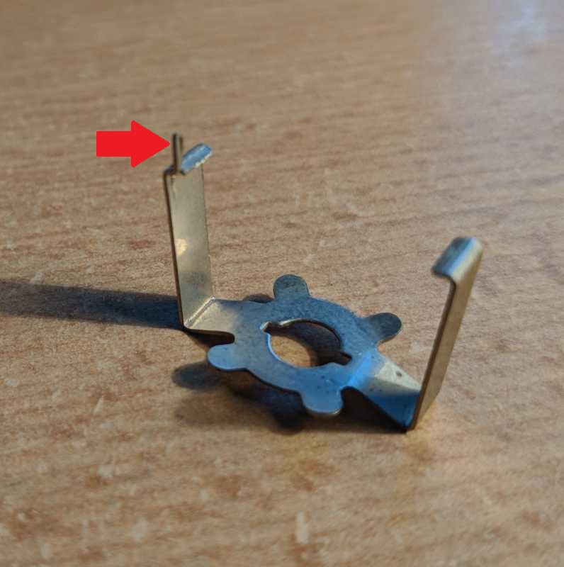

Navrhujem DPS CW/SSB filtra s feritovými hrnčekmi. Kúpil som aj spony na upevnenie hrnčekov.
Spona má zahnuté okraje bočných pásikov. Tie zahnuté časti by sa mali "zaklapnúť" o DPS, to je jasné.
Na jednom pásiku je ale ešte urobený vývod a tomu nerozumiem.
1. Aké použitie má ten vývod?
2. Má nejaký zmysel pripojiť sponu na zem?
3. po zaklapnutí do DPS sponu priletovať o medené plôšky? (zemnené alebo nezemnené). Mám do DPS iba urobiť diery, alebo aj medenú plochu okolo okraja dier?
Otázka znie, ako sa to robilo na profesionálných doskách s týmito sponami. Nemám žiaľ doma žiadnu vyradenú dosku, na ktorej by som si mohol správne zapojenie spony overiť.
Ďakujem.

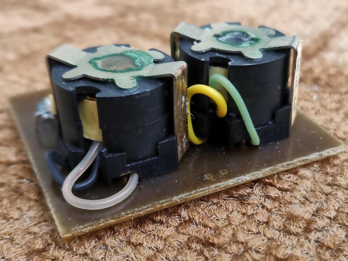

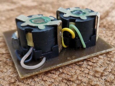

Chybí ti k tomu plastový sokl s dalším kolíkem (nebo více kolíky) do DPS, do kterého se ta příchytka zacvakne, a pak se to celé jako sestava zapájí do plošňáku těmi kolíky.
Ta příchytka nemusí být zemněná.
Ukázka filtru 18 kHz z desky přenašeče tarifních impulsů z telefonní ústředny.
plošňák s cívkami na hrníčkových jádrech: jak vidíš, ty plechy skrz desku nejdou
sestava cívky na hrníčkovém jádru

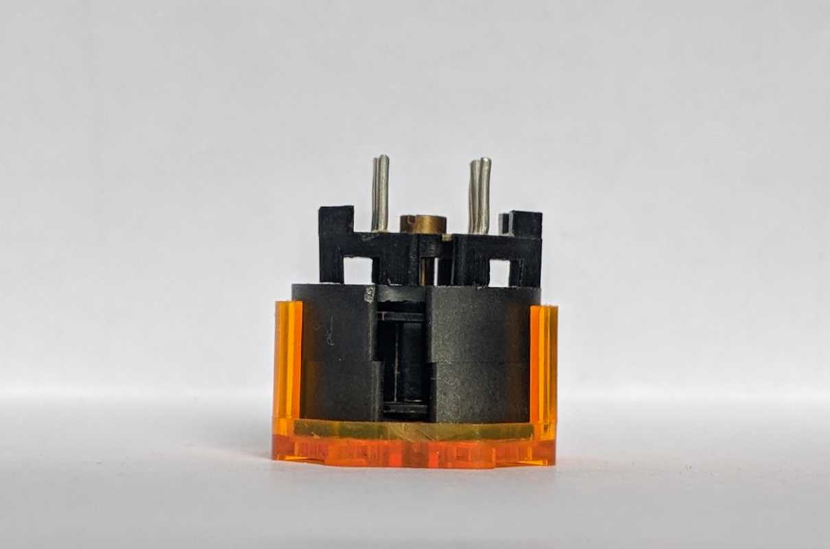

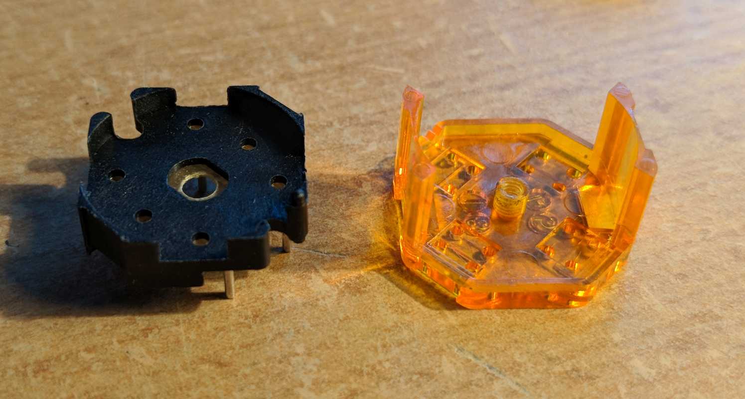

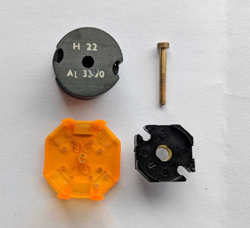

Hill, ďakujem za presnú odpoveď. Objednával som to z ferity.cz a pán mi pribalil aj po jednom kuse z týchto plastových soklov. Myslel som, že omylom, takže som tomu nevenoval pozornosť. Budem sa musieť na neho obrátiť, lebo na stránke to nevidím. Dosť možné, že to boli posledné plastové doplnky a mám smolu.
Medzi tými soklami ja aj oranžový horný kryt, ktorý sa ale nezaklapáva. Má výstupok, ktorý zapadne do stredovej diery v hrnčeku (po nasadení zhora na hrnček) ale do spodného soklu sa tento kryt nezacvakáva. Možno je určený na prilepepie (?), alebo patrí k inému typu soklu.

A co když ten závit v té oranžové vaničce není na dolaďovací jádro, ale na upevňovací šroub, a má sloužit taky jako spodní?
Že by jako černý byl na zapájení, oranžový na šroub?
Když to zkusíš: jde do něj to péro shora zacvaknout?

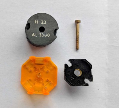

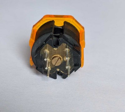

->Hill: Použiť by sa to takto dalo so šroubom M2. Hlava šroubu má trochu malý priemer na tú dieru v spodnom sokete, ale tenká podložka by sa ešte pod hlavu vošla.
Ale myslím, že je to inak. Objavil som to na tej stránke a píše sa, že je to spodný soket bez vývodov:
soket1
soket2
Takže je to spodný soket nejakej proveniencie, ktorý mal nejaký neznámy vrchný protikus. Kovová spona na to moc dobre nepasuje.
->Celeron: To je dobrý nápad, ale musel by som to niekomu zadať. Neviem, koľko stojí taká 3D tlač, ale možno by to vyšlo lacnejšie, ako originál.

Ten černý soket je na menší průměr hrnku, než máš. :)
robos
Příspěvky: 780
Registrován: 28 pro 2017, 00:00
#8 Příspěvek od robos »
lesana87 píše:Ten černý soket je na menší průměr hrnku, než máš. :)
Máš pravdu! To je strašná ostuda. A ešte k tomu pred ženou :) Ak som mal nejakú šancu, tak už ju nemám ;)
Keď to zmontujem s 18-kou soketom, tak to nepasuje. Ten 14-kový soket bol zospodu pritlačený k hrnčeku, takto to držalo pevne. V 18-kovej variante má hrnček vôľu medzi oranžovým vrchom s spodkom.
Ale to už je jedno. Vieme, že to oranžové patrí dolu, nie zhora.

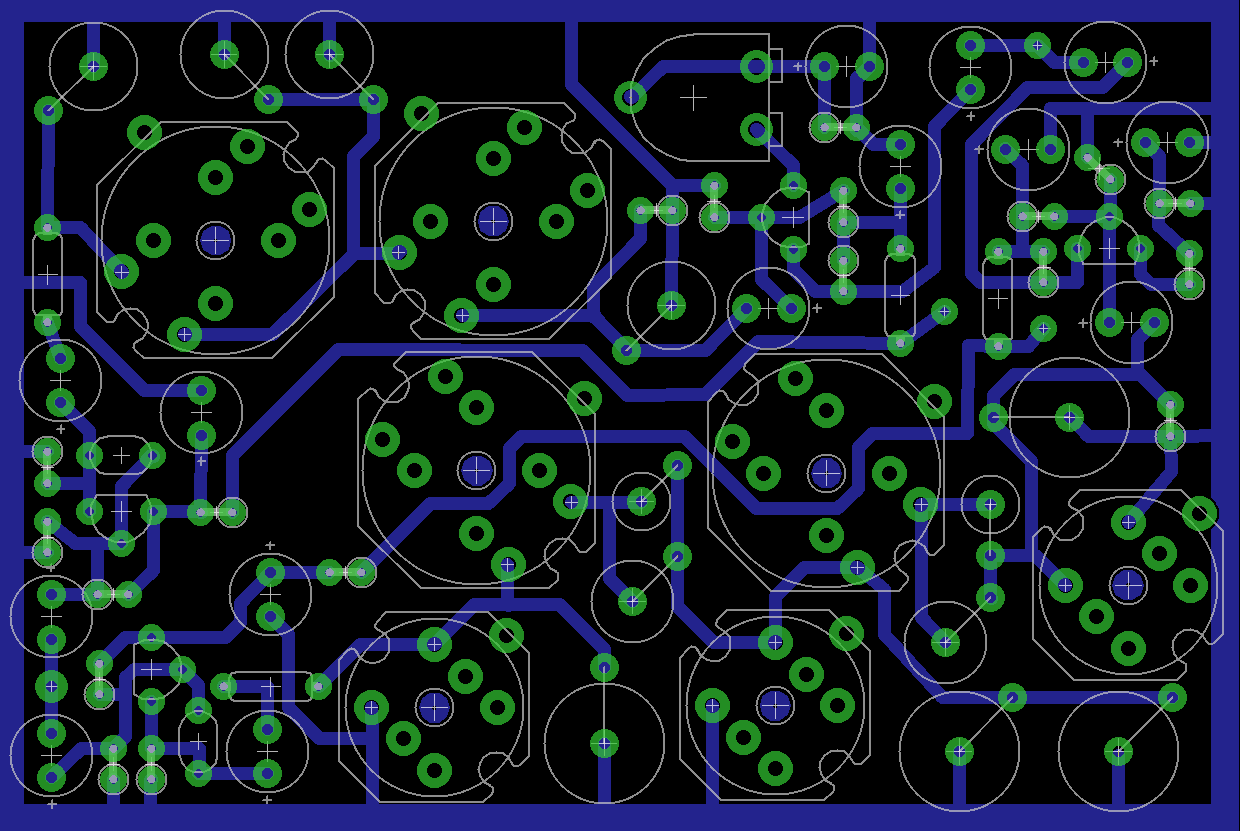

Tak som tie sokety zakomponoval do návrhu DPS. Okrem soketov musím ešte niekde zohnať pocínovaný plech. Dá mi niekto nejaký tip na obchod s plechmi? Zatiaľ mám v pláne objednať odtiaľto:

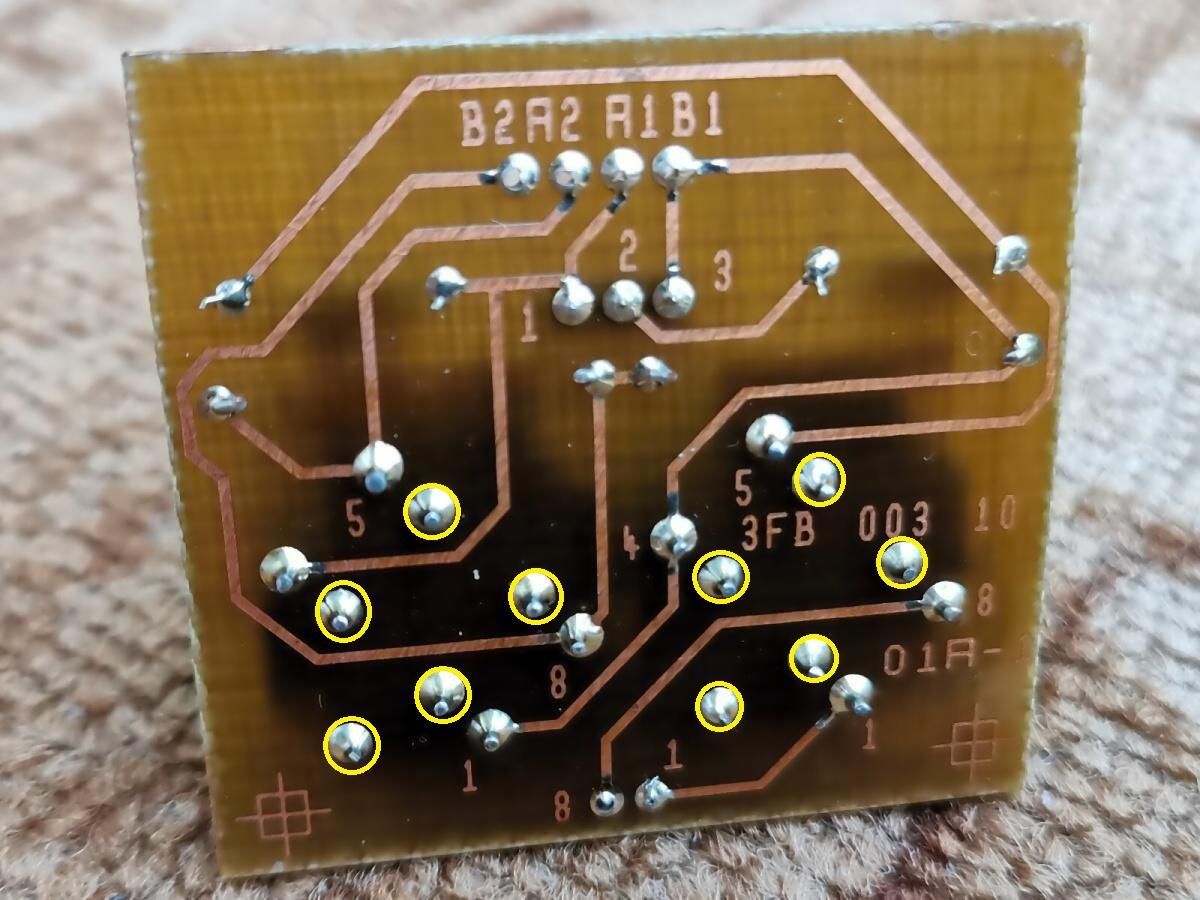

V magnetofonech Tesla byly v DPS dva obdélníkové prolisy s hranou hrníčku, skrze ně se provlékly nožky třmenu a zahákly ze strany spojů, někdy je pájely k cu ploškám někdy byly jen zaháknuté za DPS.
