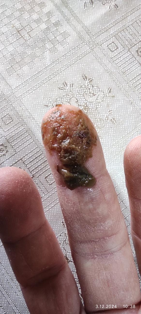

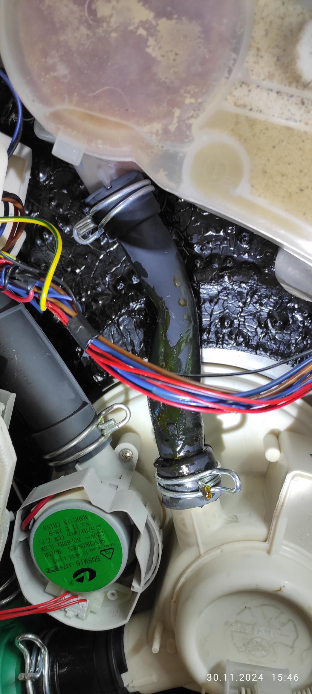

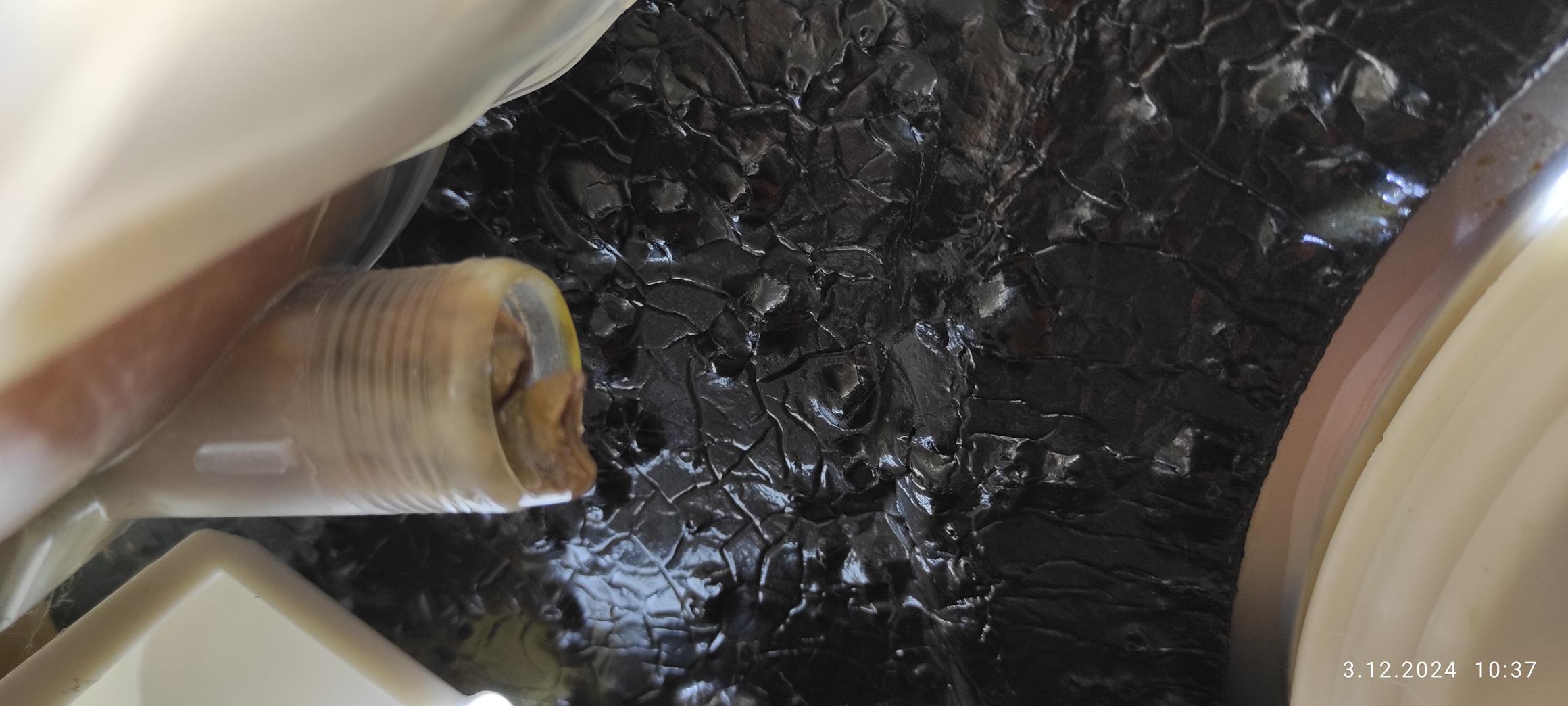

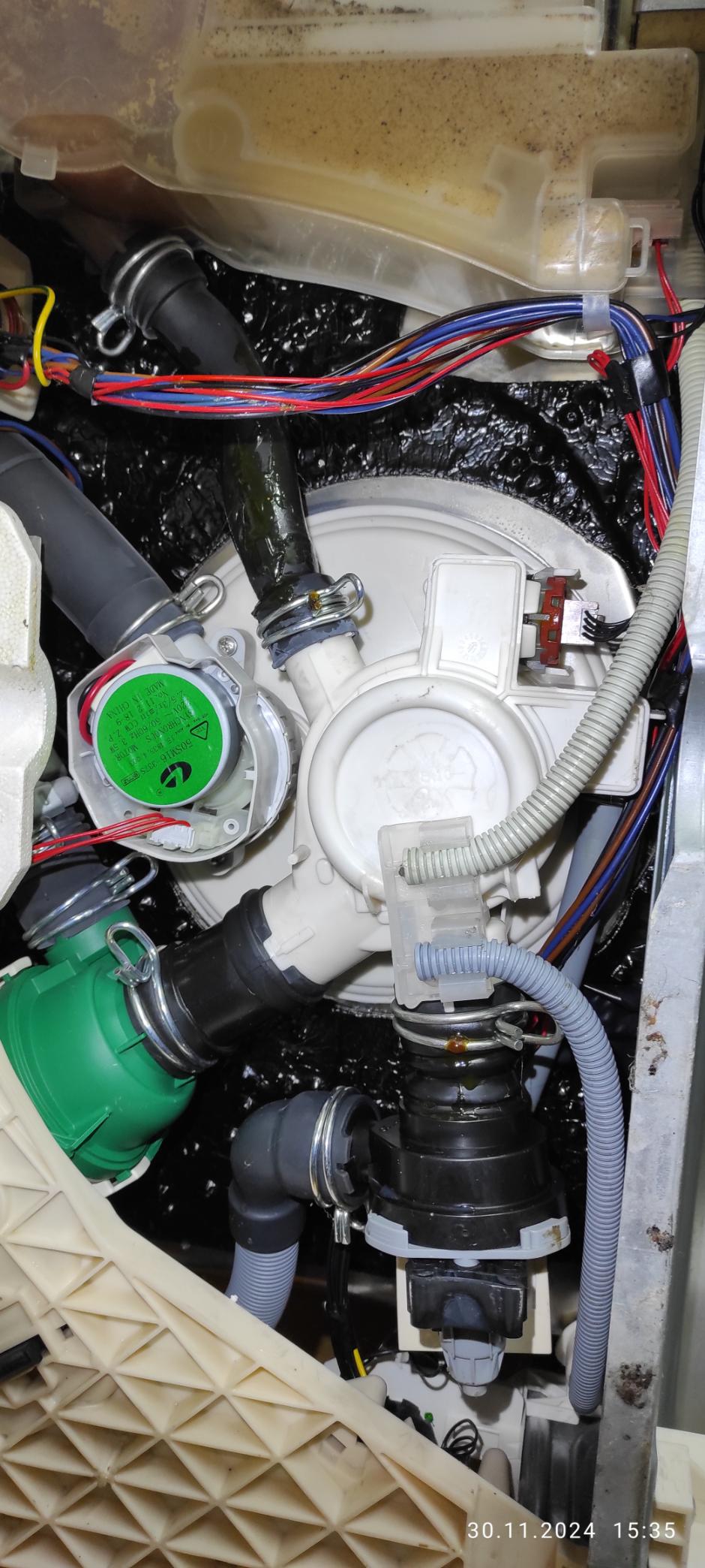

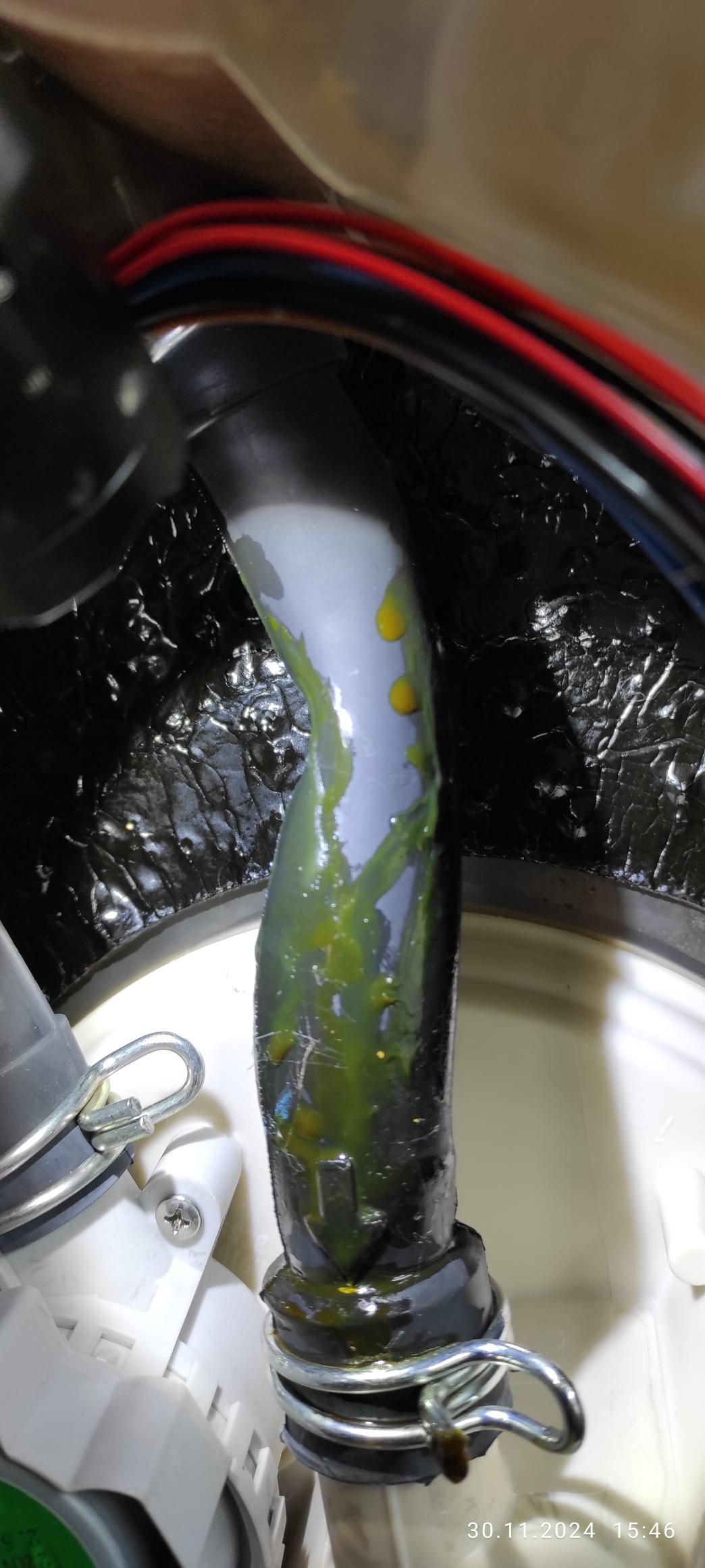

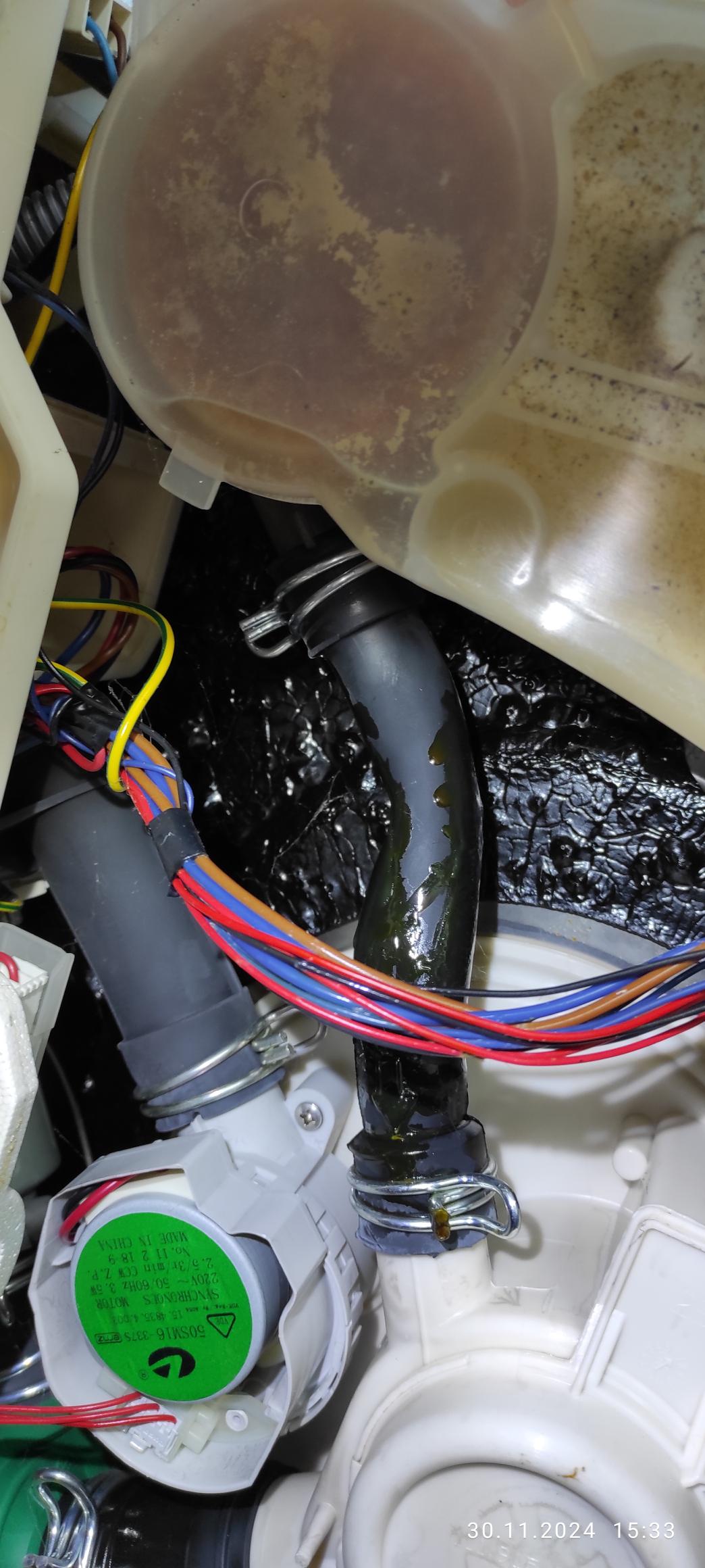

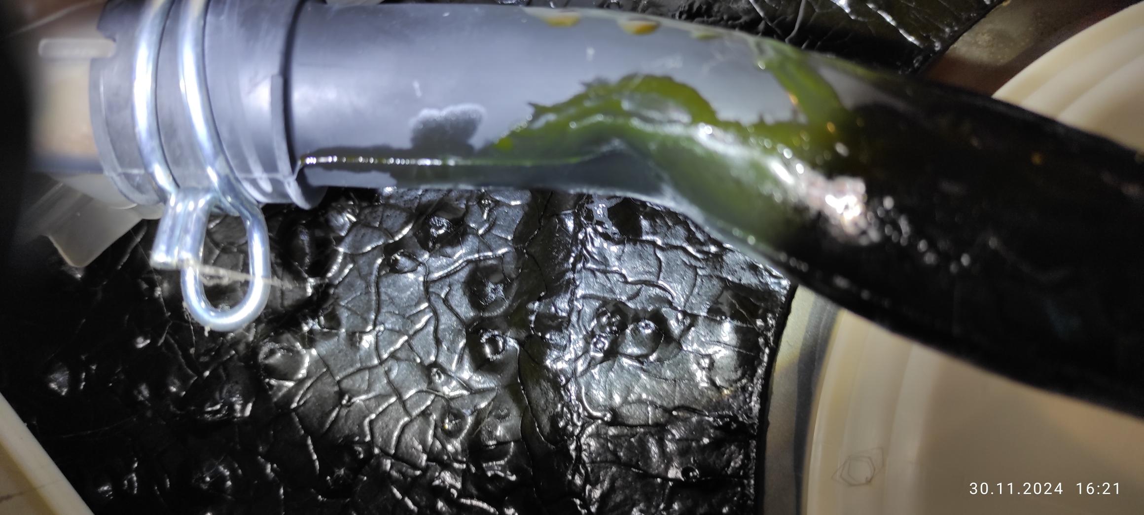

Dnes jsem se konečně pustil do demontáže krytů, vrchní, oba boční a také spodní vanu ve které byla voda. Kontroloval jsem spony, ty vypadají v pořádku. Když jsem sundal spodní kryt (vanu) a dal myčku naležato abych měl lepší přístup tak jsem si všimnul že hadice která jde z nádobky na sůl, lépe řečeno z té vedlejší co je v ní taková hnědá hmota, do mycího prostoru tak na ní je nějaká lepkavá hmota která se v menším množství objevuje i na jiných místech a byla kapka i ve vani. Udělal jsem fotky které jsou v příloze.
Co to je za sajrajt? Potřeboval bych tu hadici sundat abych zjistil jestli není děravá z druhé strany, asi vyteče ta voda z nádobky což nebude vadit akorát budu opět vytírat, doufám že né ten sajrajt co je na hadici.

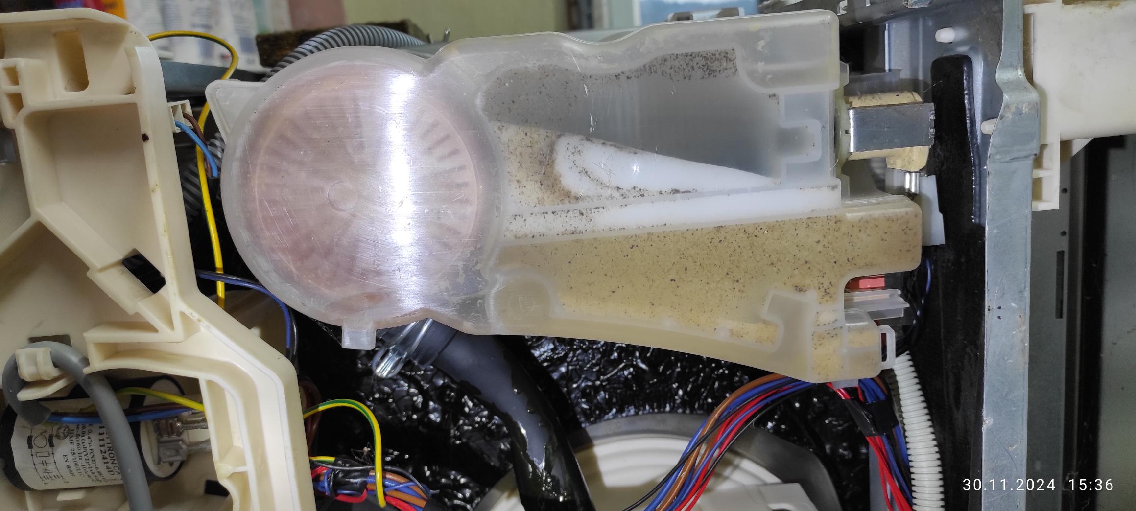

Z toho zásobníku soli (změkčovače vody) jde pěkný sajrajt. Sundal jsem tu hadici a je v ní takový mazlavý bordel. Umyl jsem jí ale ten lepkavý sajrajt šel velice ztěží ani horká voda s jarem za pomocí kartáčku jej pořádně neodstranila.
Hadice vypadá neporušená, zkusil jsem jednu stranu ucpat rukou a do druhého konce fouknout a nikde vzduch neunikal.
Včera jsem koupil 50ks matiček M3 se kterými chci vyčistit labyrint. Nasypat dovnitř s vodou a silným magnetem jezdit postupně až se všechen bordel uvolní. Podobně se čistí akvárium ale nepoužívají se matičky. :wink:
Ještě bych se chtěl zeptat zda se čistí i ten změkčovač vody a jestli ano pak jakým způsobem.
Zásobník soli (Změkčovač vody)

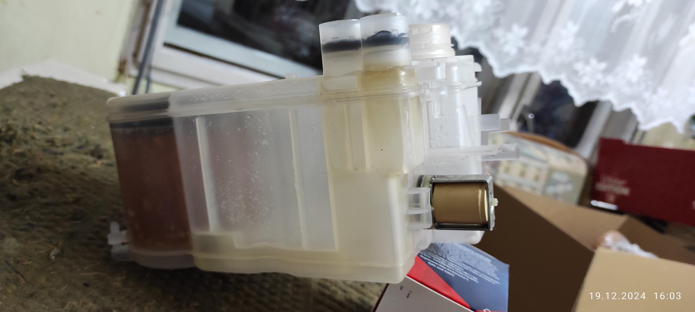

Dnes jsem se konečně opět dostal k opravě. Demontoval jsem labyrint, pod kolečkem pro nastavení stupně tvrdosti vody bylo hodně usazeniny kterou jsem pracně vyšprtal a následně propláchnul vodou. Jinak celý labyrint byl průchozí.
Pak jsem demontoval změkčovač vody (zásobník soli), v jeho výstupu bylo taktéž dost usazenin které jsem odstrani, propláchl vodou.

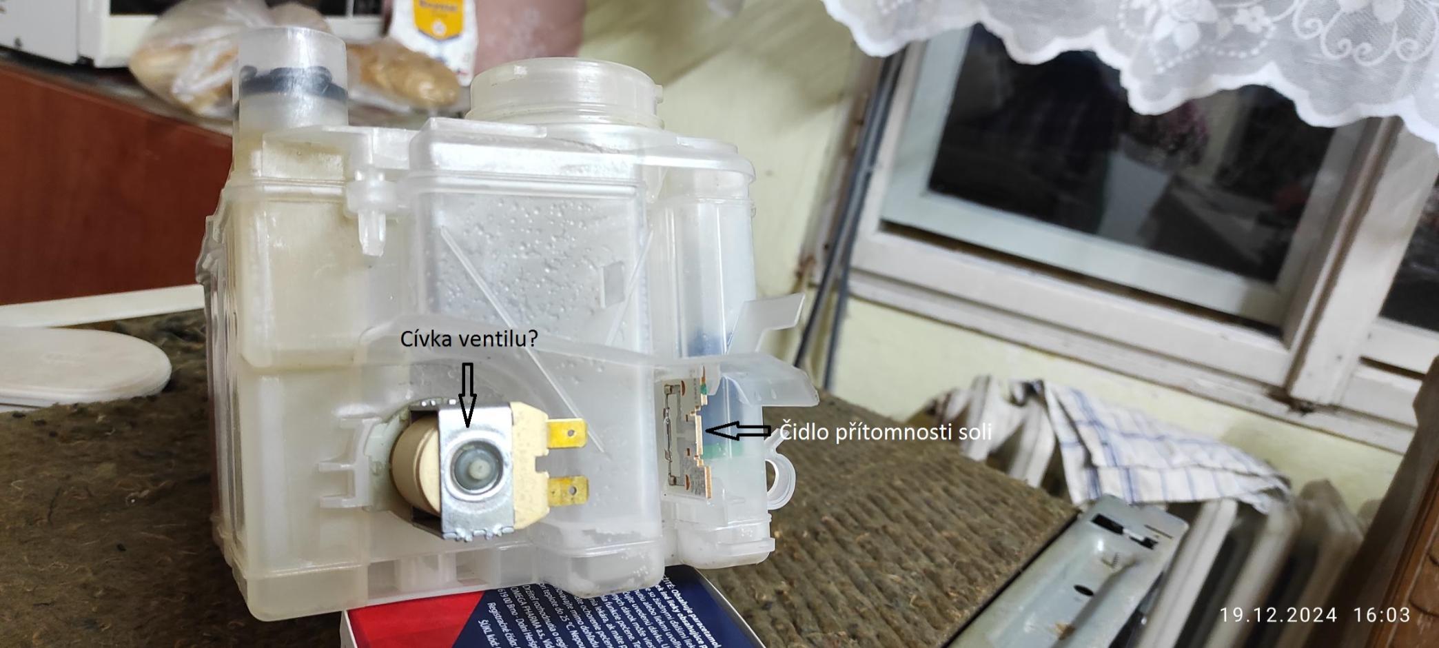

Na tom změkčovači vody je čidlo přítomnosti soli což mi je jasné ale je tam ještě cívka která nevím k čemu slouží, její vinutí má odpor 3,62 KΩ, je to nějaký ventil? Viz příloha.

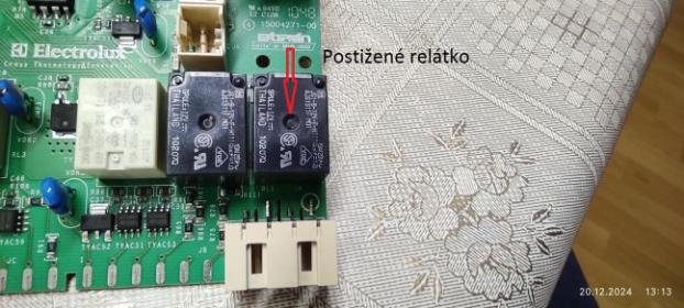

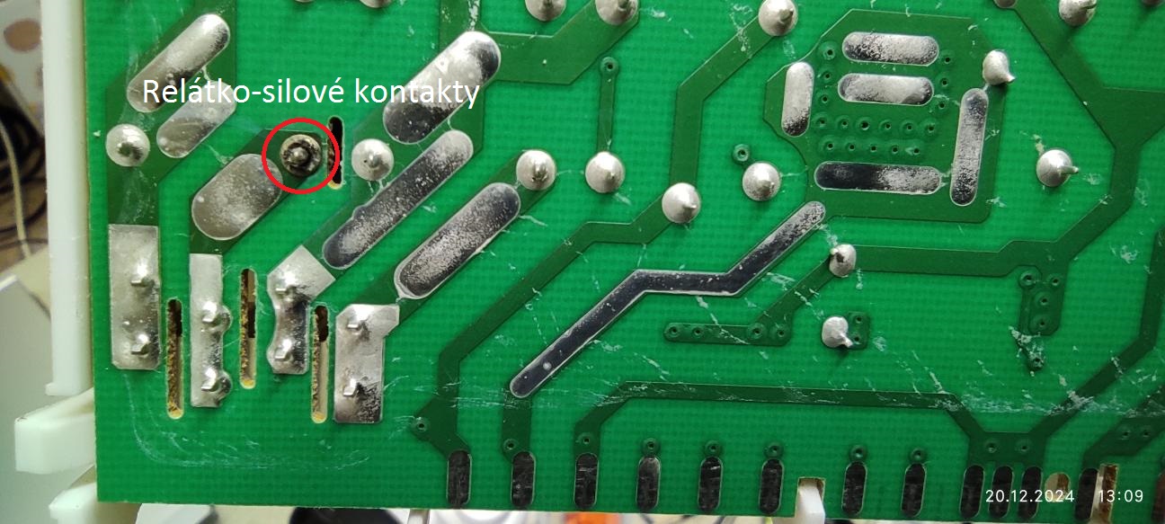

Tak jsem se dnes pustil do té elektroniky. Hned jakmile jsem odktytoval plošný spoj tak mi padnul do oka jeden studený spoj na sílových kontaktech jedného relátka, cín kolem vývodu se doslova vypařil.
Možná by to chtělo i nová relátka neboť jejich plastové krytky jeví známky mírné deformace teplem ale kde nyní koupím o objednání ani nemluvě. Každopádně je vypájím a prověřím.

Klasický případ. K tomu se nedá nic jiného dodat.

Když se dobře podíváš i na další nožičky, tak je vidět nejmíň 2, které mají také načnutý (naprasklý) cín. Doporučuji na všech nohách cín odsát a nahradit olovnatým, který na rozdíl od toho bezolovnatého vydrží vibrace a nepraská.

Ano, ano, souhlasím s Tebou. Včera jsem plošný spoj kontroloval s pomocí hodinářské lupy a je to tak jak píšeš. Já jsem také včera psal že relátka vypájím a prověřím jejich činnost, jaký mají na kontaktech přechodový odpor když sepnou. Pokud naměřím zvýšený odpor tak je odkrytuji a kontakty očistím ale každopádně budu objednávat nové a vyměním. Dneska lituji že jsem tu elektroniku nevymontoval spíš, za tu dobu co mám myčku otevřenou by je už měl doma, měl jsem ale jisté problémy takže jsem musel myčku odložit.

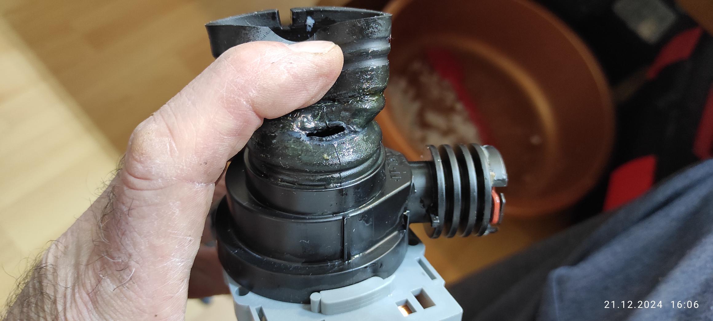

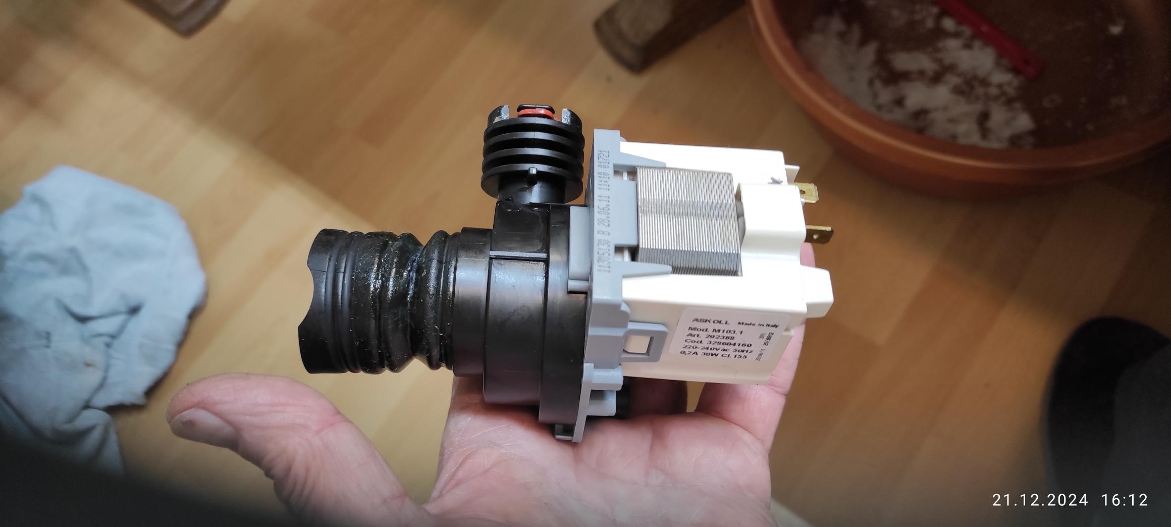

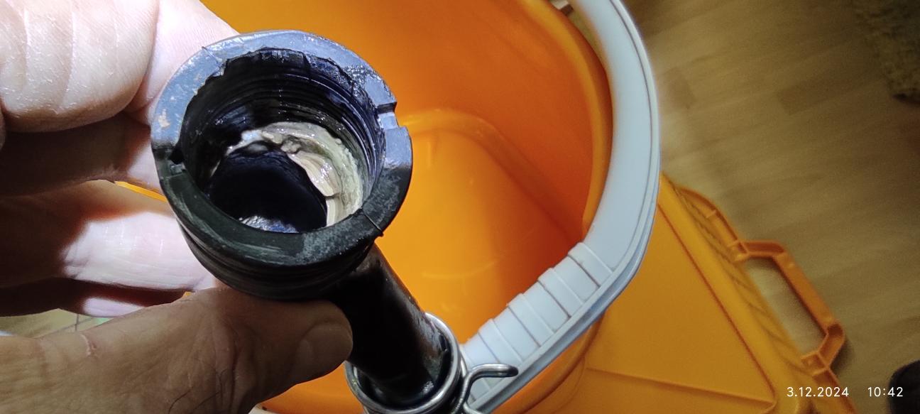

Myčka poskladana, ještě jsem chtěl vše zkontrolovat tak jsem jí položil na bok a najednou odněkud vytéká voda. Nedalo mi to, vzal jsem hadr, osušoval a kontroloval odkud to kape. Šlo to z přívodu do odpadního čerpadla, osahával jsem propojovací hadici a zezadu jsem cítil něco nedobrého. Odpojil jsem hadice, přívodní od vany a odpadní a vytáhl čerpadlo i s přívodní hadici ven. Na té přívodní zezadu díra, ještě že jsem to naposled zkontroloval a myčku nezapnul.
Takže přes svátky se bude pokračovat v ručním umývání. :(
Tak nevím zda nebudu muset koupit komplet celé čerpadlo i s hadici neboť ta je tam nějak napevno. :nevim: :upset:

Konecne je jasne, odkial bolo to svinstvo a tiez voda vo vani.

Snad to už bude poslední závada, všechno jsem vyčistil, na řídíci desce zkontroloval funkčnost relátek, žádný přechodový odpor jsem nezjistil tak jsem oškrábal jejich vývody, pocínoval a zapájel nazpět.
Hledám kde koupit tu hadici ale zatím jsem našel jen kompletní vypouštěcí čerpadlo.
Stránky AEG jsou momentálně nedostupné WEBOVÁ STRÁNKA JE V TEJTO CHVÍLI Z TECHNICKÝCH KOMPLIKÁCIÍ NEDOSTUPNÁ. PRACUJEME NA ODSTRÁNENÍ PROBLÉMOV A OSPRAVEDLŇUJEME SA ZA KOMPLIKÁCIE.
Já počítám že samostatná hadice nebude neboť ona v tom čerpadle drží, asi vlepená.

#30 Příspěvek od jirika »
Ta černá hadice, co je u toho čerpadla, bude připojena k tomu čerpadlu přes bajonet. Měl jsem to u myčky Fagor, když jsem chtěl vyndat čerpadlo, musel jsem jím otočit a pak jsem ho vyndal.
