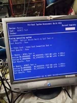

Co ti ten VGA kabel udělal, že jsi proti němu tak zaujatý? Vždyť ten za to nemůže. Kdyby byl vadný, nebudeš vidět ani ta hlášení.
Už jsi provedl tu diagnostiku?

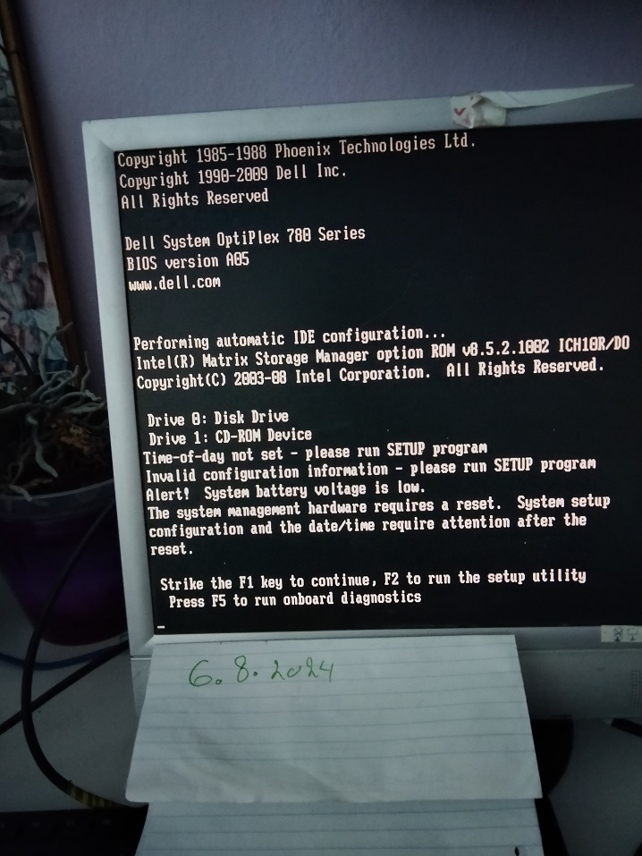

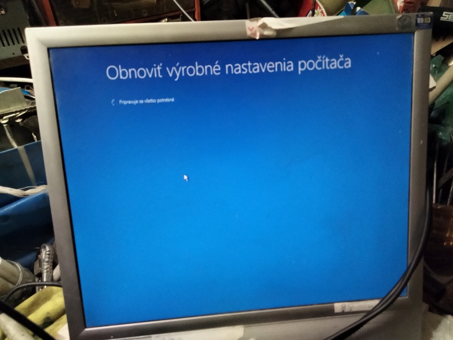

Robil som F2: Driver SATA Raid ATA,,,,,, a znovu F1 ,2x, Teraz robim 2hod vyrobne nastavenie, Na monitore uz mam win 10 pisem z mobilu tak sorry

Robil som test na error.2000-0146 podla videa,ale stale vypisalo na zaciatku spuswtenia PC stlacit F1....! 2X som to urobil a stacilo!Baterka je uz NEW 3,2V,predtym 3,05V,takze baterkov to nembolo! Dve hodky som robil to vyrobne nastavenie,ostaly mi po nom vsetky data hlavna vec.Pri novom instale by o ne prisiel.Kabel je mnov opravovany na rychlo zo srotu ako vsetko co mam.Uz mi ten PC na chalupe takto vyvadzal ze po pomykani dratami za PC sa PC vyplo a blblo ako teraz.Neslo zapnut!
Ta hlaska ze baterka je slaba je aj na tom videu,je to iba FRAZA podla mna,a nezodpoveda to skutocnemu stavu baterky tohoktoreho pocitaca!
Inac pri funkcnom PC a slabej baterky vyziada software po zapnuti PC stlacit F1.
masar win 10 som mal uz od vcera,lenze stale ziadalo na zaciatku stlacit F1.To ma sralo.baterka bola OK.Na nete bolo pisane tiez ,ze ten error 2000-0146 ze to robi aj VGA kabel a beterka

Najprv sa kontroluje zdroj, kondíky v ňom. Potom kondíky na doske. Ak sú dobré, ide sa ďalej.
Po výmene CMOS batérie je slušné vliezť do BIOSu a nastaviť defaultné hodnoty, a samozrejme dátum a čas.
A ako druhé je dobré spustiť test pamäti, či už MemTest, GoldMemory, alebo nejaký iný, skoro každé LiveCD s Linuxom ho má. Ušetrí sa tým kopa času zbytočného inštalovania O.S. a riešenia nezmyselných problémov. Test pamäte čo robí BIOS pri zapnutí počítača je k ničomu, tam to "OK" fakt nič neznamená. A až test pamäte prejde dva krát v poriadku (PASS: 2), potom sa môže prejsť na inštaláciu O.S.

Pokud má baterka na boardu 3,05V, tak je těsně před smrtí a to je stav, kdy většinou BIOS blbne. Vlastní zkušenost. Výměnou baterie bys měl začínat, pokus systém hlásí, že je slabá :roll:

3,05 ma nova :roll: Ked je v doske napr. mesiac.
Pri tychto DELLoch drzi CMOS aj hodiny este pri 0,8V!

Borci v com jeproblem,win 10 aj po tovarenskom nastaveni ide,ale znovu na zaciatku vyskoci cela stranka ,a treba stlacit F1!Baterka je new 3,2V a znovu je na stranke vypisane ze baterka ma nizku uroven. Ten test "mem test"co pisal PP neviem robit.Je toto vsetko vadnym HDD a mam supnut druhy HDD? dik PP od 6 hod.som do teraz vyberal susedovi co mi dava zo studni vodu krumple.Cely den sa nezastavim,tak nemozem vediet co vy ked celie dni sedite za PC
Ja skusam bat.do pc led ziarovkov,podla svitu viem ci je OK.Teraz som meral digimerakom presnym pre vasu zvedavost.rnbw ma to urcite odskusane.Podla mna pri 2V by to malo este zvladnut.

Stlacil si F1, aby sa resetoval ten ME?

Už se mi párkrát stalo, že baterka může být nová, ale nemusí mít kontakt. Změř voltmetrem napětí na kontaktech přímo na desce, ne na baterii a případně kontakty držáku baterie odrbej a přihni.

rnbw zle sa pytas.Samoze stlacil f1!Bola moznost aj F2,F5.Lenze potom znovu novy parriadkovy oznam a musel som stlacit znovu F aby naskocil win10!Neviem otvorit lavu stranu toho PC.Prava ide po odisteni v zadu toho zamku.Chcem sa pozriet na dosku ci tam neni pod bat.hniloba.dik
stale sa to po zapnuti opakuje ako pretym.
aj cas bol nastaveny bez netu rucne,prepnuty po pripojeni na net na automat! Novy HDD a instal by tomu pomohol,na low bat.neverím!!Na doske zo strany suc som zatial nemeral bat.+bat je z vrchu a - by musel pripolzit hocikde na zem? Na slaby kontakt bat.neve!!!!Na pripadny prehnity v doske nic nehovorim,tedy ne-vy-lu-čujem,aj tak neverim.

A proč jsi ten požadavek na reset ještě neudělal?
Podívej se, jak na to.
