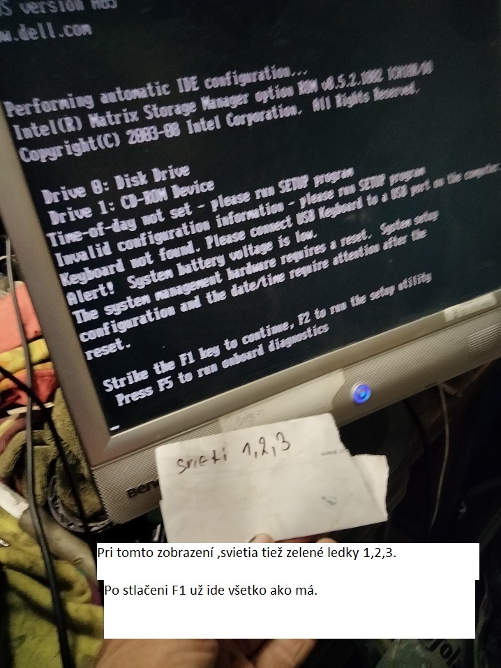

hubert napisal som co som prve zistil na chalupe,ze 3a4 svietia.nepiplo. Vycistil som teraz benzinom ramky a teraz svietia 1,2.3 zelene a 2x piplne. Najst to bude asi problem co to je pre mna.

Znovu som sa v tom rypal,odpajal zapajal a zacalo to fachcit.S RAM-kami som teraz nepohol.Zrejme im nic nebude,nepojdem teda nove zajtra kupit.CPU to asi tiez nebude.Nic som teda neopravil,ani zavada neni ista co to je.Pocitam (MOZE?) byt problem kontakt niekde na konektore alebo kabli VGA?
Mozem kupit a pouzit kabel HDMI miesto VGA?

Teď ti to prostě jen hlásí vybitou baterii na desce. S VGA kabelem to nemá nic společného. HDMI kabel můžeš použít, jen pokud má monitor HDMI vstup (případně DVI s redukcí).

Chybove hlasenie je jedna vec a skutocny problem vec druha!Uz som pisal ,ze baterku som (na ziarovku) ako to ROBIM STALE vyskusal,bola OK .Vtedy s nou PC nesiel a teraz bez vymeny baterky uz ide,tak nieco nesedi s chybovym hlasenim.Este raz ,nic som teraz vecer nemenil ,iba povytahoval co sa dalo a postrkal spat.Predtym len vycistil RAM-ky benzinom aj tak nepomohlo.Akurat zacala svietit aj č1,a piplo dvakrat.Ked to neboli ramky,ani baterka,ani CPU,tak ostava kabel ,alebo konektor najskor.Aj tento VGA kabel som prehodil na druhy PC a opacne! S oboma kablami oba PC idu.Aj tak moze byt jeden(ten co s nim nesiel otvoreny PC) ciastocne kabel poskodeny,alebo problem v konektore.Nic ine,velatoho teoreticky neostava.
Aj na obrazovke pise ,ze neni klavesnica pripojena,ale ved je ,ako by som mohol stlacit potom F1?

Když ti deska píše, že je baterka blbá, tak většinou nekecá. Pokud je při měření OK, tak bude někde uhnilý kontakt.

System battery voltage is low není hláška, co se objeví po výměně baterky, to je momentální stav. Ty zbylé hlášky o čase a konfiguraci jsou důsledkem její výměny.

"System battery voltage is low" sa objavi raz aj po vymene baterie za novu.

Fakt je bat.OK ako new! Kontakty su ciste,skontrolovane tiez. Tak isto ta hlaska s nepripojenou klavesnicou nesedi, ako to?Len pisem co som zistil a myslim, zeby mohlo byt problem .Ked aj po prehodeni VGA kabla z nefunkcneho PC do funkcneho PC neni problem,predsa len ten kabel moze byt poskodeny alebo zly kontakt.Tie konektory VGA sa im fakt vy-darili .Mal som uz nejeden kolik na kabli VGA stlaceny tak,ze som myslel ,zeho uz nenarovnam.
