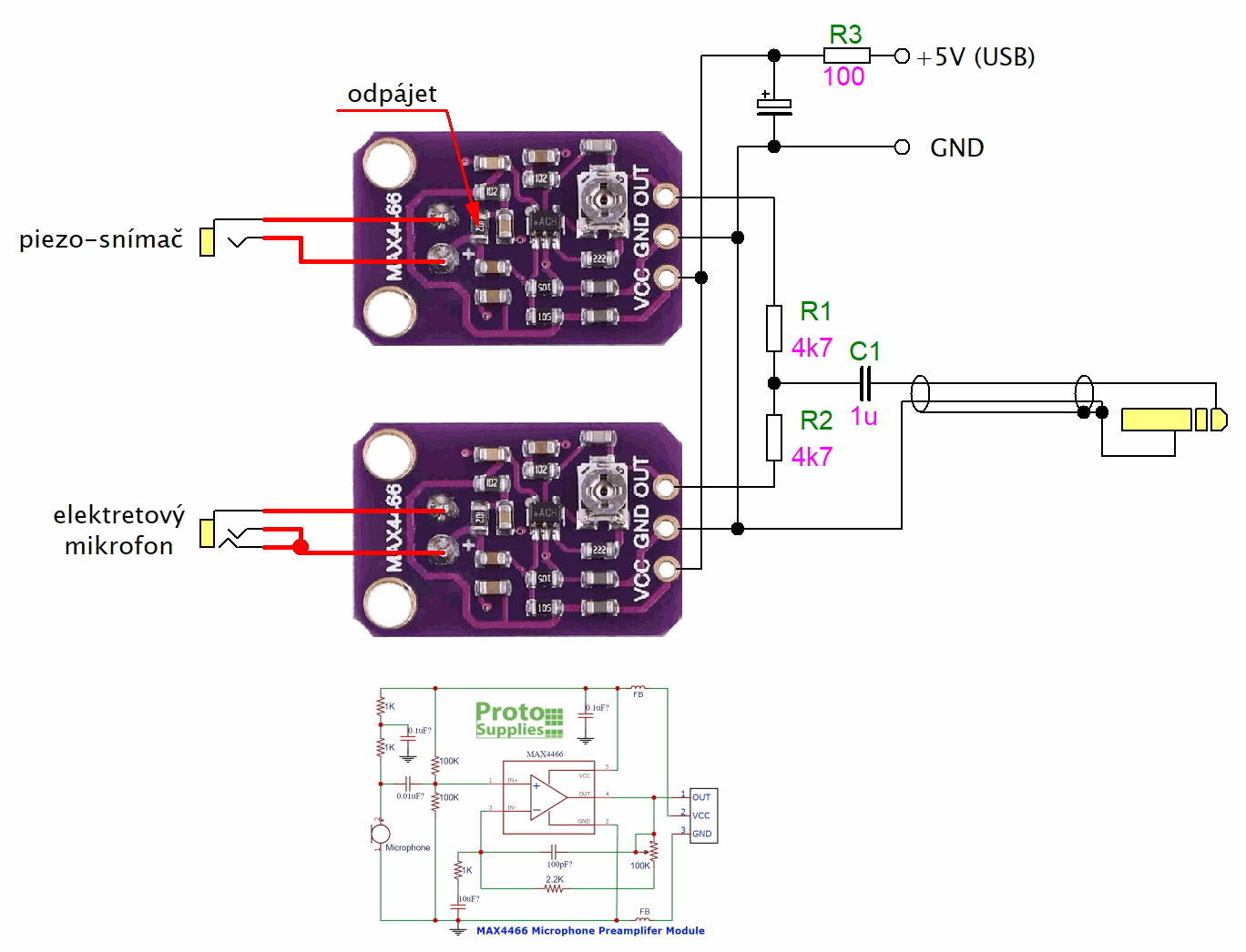

Kdyby tě přestalo bavit hrát si s operáky a tranzistory, můžeš si koupit tento modul (2x) a po odpájení nepotřebných mikrofonů zkusit totéž s nimi.
:wink:
V horním zesilovači bude vhodné vyměnit rezistory 100k za 1M

Dík, paráda. Tak napájení na 5V, aspoň bych využil powerbanku.
Přemýšlím jak v tom falstadu mám nakreslit ty audio vstupy. Mic a piezoel. snímač tam není... Teda je tam audio input ale co s ním, když to má jen jeden vývod a nemá to pól na GND.
Jo a ještě jsem se chtěl zeptat. Ty části co se považují za "GND", jak to je řešený uvnitř toho počítače? Mám si představit, že je to galvanicky oddělené? Doufám že jo teda.

montana píše:...Teda je tam audio input ale co s ním, když to má jen jeden vývod a nemá to pól na GND...
Audio input je vstup, který přehrává tvoje zvukové soubory na pc (*.wav, *.mp3), stačí na něj kliknout pravým tl. myši, vybrat Edit.../Procházet...
Jinak můžeš jako zdroje signálu použít generátory AC jedno nebo dvou vodičové a stejným postupem si vybrat amplitudu, kmitočet, sinus, obdélník, triangl...
Jednovodičové vstupy mají druhý vývod zemi (GND), abys nemusel kreslit dva dráty.
