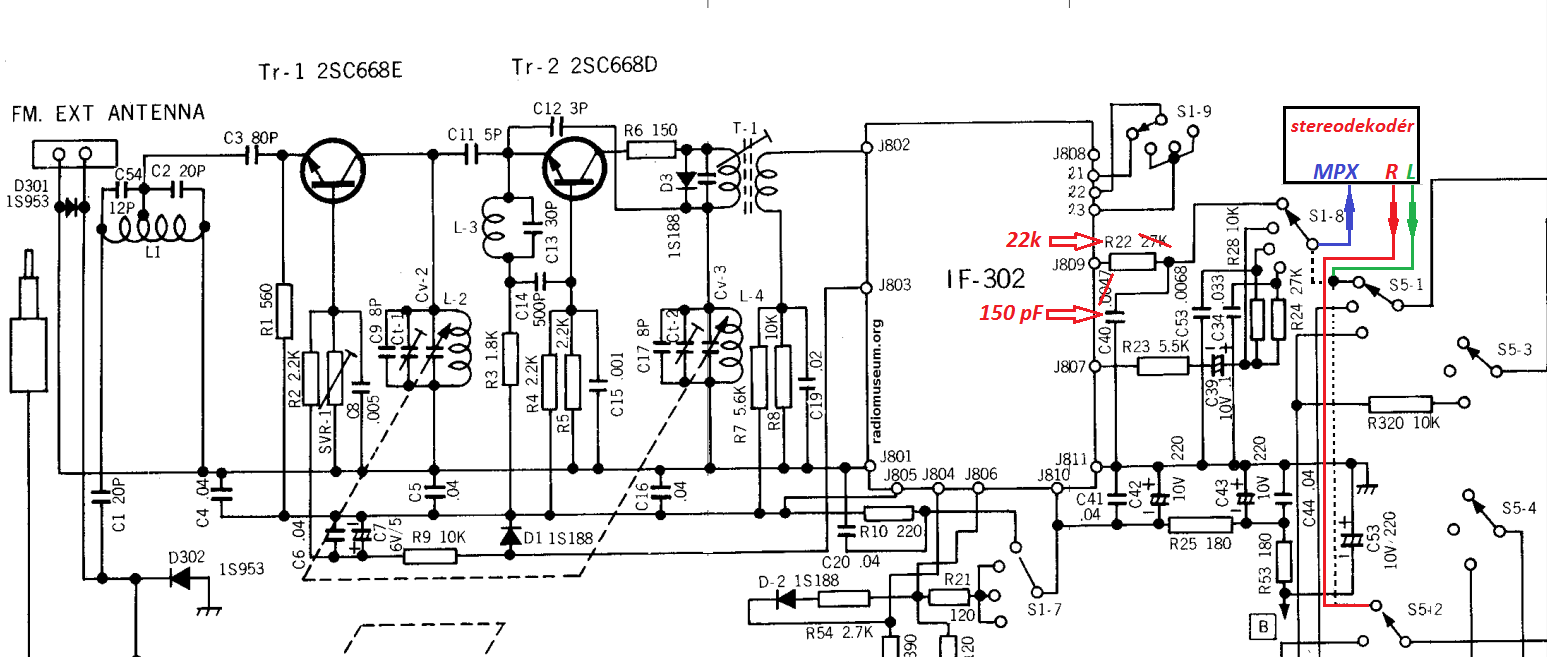

Před časem jsem dostal z EB návrh na zapojení dekoderu do té trojkombinace, které přikládám. Pokud ale přepnu z VKV na rozsahy AM,
nastane asi problém - buď to nebude hrát nebo dojde navíc k poškození dekoderu. Nebo to dekoderem projde ? Takže jedna možnost je zapomenout na AM rozsahy (SV,DV,KV) nebo výstup dekoderu přibastlit na jiný stereo vstup, možná mikrofon a výstup z VKV do MPX vést samostatně, nezávisle na přepínač rozsahů.

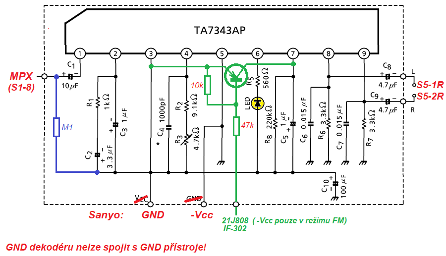

#24 Příspěvek od Hill »
Tady je katalogové zapojení dekodéru.
Modře vyznačený odpor na destičce patrně už bude, neuškodí ho tam dát, když není.
Napájení a přípojná místa ve věži jsou červeně (S5 je přepínač Radio/Gramo/Mgf, písmeno R za číslem kontaktu znamená v poloze Radio, přepínač S1 je na vlnové rozsahy, S1-8 znamená osmý kontakt a chybějící písmeno za tím znamená společný vývod přepínače).
Dekodér musíš uchytit izolovaně od kostry právě proto, že kombajn má na kostře plus, zatímco dekodér má na kostře mínus. Signálu to nevadí, pro něj představují blokovací elektrolyty zkrat na kostru.
Zeleně jsem vyznačil možnost blokování oscilátoru dekodéru při příjmu AM. Není nutné, jestli to nebude rušit příjem na AM rozsazích (v jednom datasheetu jsem zahlédl "low interference", doufém, že se to týkalo vyzařování oscilátoru 76 kHz). Ale to zjistíš, až to zapojíš.

Ale kde na vstupu MPX, ale i výstupu L+R najdu druhý vodič - normálně jej tvoří zem. Na jeden drát to asi fungovat nebude...
Příspěvky: 8276
#26 Příspěvek od xsc »
Ta zem je na druhém pólu. Buď to zapojíš tak, že stínění napájíš jen na jedné straně a jen živý na obou a nebo stínění drátů připájej na + C10.

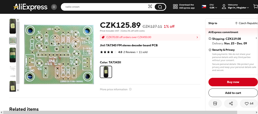

Dekoder se dá koupi i sestavený, popř. jako kit stavebnice ...
https://www.aliexpress.com/item/1005003078198198.html

#28 Příspěvek od elnovy »
Za 120 korun stavebnice a není co řešit :idea: :arrow: :|

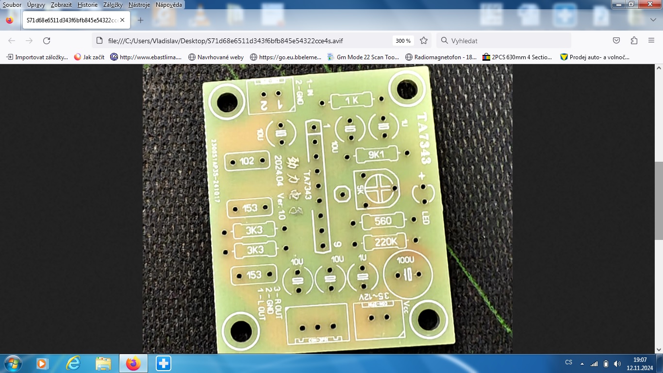

Takže tišťák včera dorazil a hned jsem jej osadil přesně tak, jak je na něm vyznačeno - viz obr. Dekoder 1. Vzhledem k opačené polaritě jsem použil externí napájecí zdroj, jelikož obě země být spojeny musí, bez toho nefunguje. Sice to hraje krásně čistě, bez šumu, ale MONO ! Kontrolka sterea se rozsvítí pouze tehdy, když prstem přitlačím na kondenzátor 1mikro F na straně napájení a svítí nezávisle na signálu mono/stereo. Pravda, zatím jsem neřešil výstup radia - změna kapacity a odporu pro vstup MPX dekoderu. Navíc ten tišťák je i v jiné versi, rozdíl je v kapacitách elytů - viz obr. Dekoder 2.

Příspěvky: 8276
#30 Příspěvek od xsc »
Bez té úpravy deemfáze je to správně, že je to mono. Zatlačení na kondenzátor je podivné, to tam spíš spácháš nějaký svod.
Obě země spojené být nemusí! Pro nf stačí spojení zemí přes kondenzátor, elyt dostatečné velikosti (C10), který tam v napájecím obvodu je. Pak to můžeš napájet přímo z rádia.
