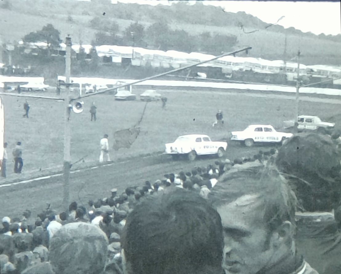

Zatím zkouším to přefocení. Ale žádná hitparáda to není.
Místo matnice, kterou udělat jemnou není úplně jednoduché, že bych zkusil čié sklo a na něm fólii z displeje. Z mrtvých notebooků co se mi dostanou do ruky mám schované fólie a některé by se asi daly použít.
Na obrázku je jen oříznutý výsledek přefocení.
